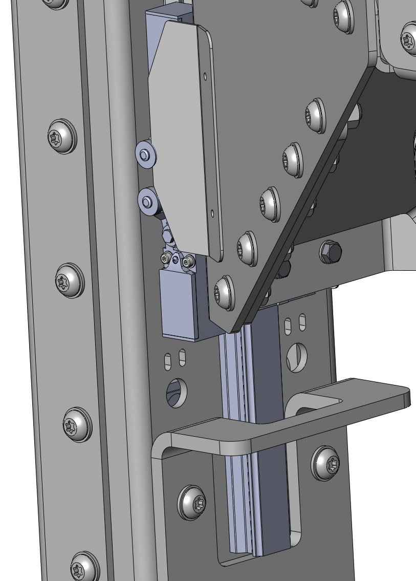

prochaska: ja teda mam jeden dotaz ke konstrukci. ten ram dookola, kdyz vidim, ze je sesroubovany ze dvou naohybanych ucek, minimalni presah, nebylo by tam uz jedno, ze by byl vyrobeny ze svarovaneho jeklu stejneho rozmeru jak to je ve vysledku ted? jakoze stejna tloustka steny i stejne vnejsi rozmery? nebo to ma takhle porad nejakou vetsi vyhodu, ze je to ze dvou kusu? protoze ja vidim akorat tu nevyhodu, ze to je zakazkovy dil, tedy nasobne drazsi mez obyc klasicky jekl.

Ono je diskutabilni co je levnejsi.. vypalenej plech laserem s ohybem a nebo rezany jakl a do nej dodelavane diry atd..

Pri dnesnych cenach joklov sa to teda fakt uz ani neoplati...

řekl bych, že těch důvodů proč je to takto udělané bude víc než jen cena materiálu
Příspěvky: 8482
12. 4. 2022, 10:46
Jak píšou RaS a kiko01, cenový rozdíl je tam nevýznamný a podle toho co všechno do toho počítám, může to být z plechu i o dost levnější. A to se týká jen části konstrukce a celá konstrukce je stejně jen ta menší část nákladů na celé zařízení, takže jsem to vlastně vůbec neřešil.
V době předlaserové by byl jekl třeba 120x200x6 jasná volba, teď bych ho možná zvažoval taky, kdybych měl po ruce vyzkoušeného dodavatele, který umí pálit jekly na víceosém laseru. Což pro tuhle velikost nemám (a je to navíc drahé), takže do jeklu bych musel vrtat díry (vycházím z toho, že svařovat to nechci, abych tam nevnesl žádné pnutí navíc), ty by musely být přesné a začištěné (i zevnitř), takže CNC ze všech stran, v délce 2500 … to nechceš :-)
Z plechu mi to vypálili, naohýbali, prošlo to práškovou lakovnou a já to jen poskládal jako Lego. Ani jednu díru jsem nemusel vrtat či převrtávat, hlavně nic brousit a svářet, kromě plánovaného ofrézování na rozměr osmi děr 40H8 pro osičky pojezdových kol, ale ty jsem měl vyčleněné do menších dílů se kterými se snadno manipuluje a vejdou se mi do mašiny.
Abych jen nechválil, plech má taky určité nevýhody. Musíš počítat s tím, že nikdy přesně netrefíš k-faktor, takže konstrukce musí být navržená tak, aby se chyby v k-faktoru vzájemně kompenzovaly. Což v tomhle případě znamená, že to nemůžou být dva U profily vložené jeden ve druhém, ale dvě stejně široká U s přesazením. Druhá věc je nutnost dodržet rameno ohybu, abych nedělal díry moc blízko ohybu, nebo, pokud tam být musí, se udělal odlehčovací výřez.
Plus jedna drobnost ve prospěch laseru, viz obrázek. Pod koncákem mám díru pro kabel a nad ní oválné dírky pro stahovací pásek. To na vrtačce neuděláš, ale laseru je to šumák a ušetřím si tím šroubky a průchodky :-)

Prochaska: diky, je videt, ze to mas fakt promyslene do detailu! Fakt pekne to je.
Ja jsem se samozrejme ptal i s ohledem na to, co me ceka. Ale ja si asi muzu dovolit si to vsechno navrtat sam a navic to budu mit asi tak 10x mensi vsechno :) ale nektere veci by se z jeklu urcite nedaly a pak kdyz uz se necha neco palit a ohybat, tak uz zase neni moc problem k tomu neco pridat, takze naprosto uz chapu.

Jo a nejsou hrany tech der moc ostre po tom laseru? Nerozreze to ten stahovaci pasek i ten provleceny kabel?
Příspěvky: 8482
12. 4. 2022, 2:45
S hranami u běžného "laserového" plechu (S235JRC) problém není, nejsou sice nějak zaoblené, ale jsou hladké, lesklé a neřízneš se o ně. Barva to navíc ještě trochu vylepší, takže to běžně používám bez další úpravy.
S nerezí je to horší, tam jsou ty hrany ostré a musí se srazit, u kusovky to dělám technickou frézou v rychloběžné brusce, v sériovce se to frézuje ještě před ohýbáním monolitickou frézou. Ale nejsou nějaké roztřepené nebo s ostřinami, takže díry třeba pro šrouby začišťovat nemusíš.
S tenkým kablíkem není problém, ani ty stahovací pásky se na tom neničí (vyzkoušeno dlouhodobě). Samozřejmě nějaký těžší kabel který by se přes tu hranu ohýbal dávám do normální průchodky.
K tomu vrtání, jestli si chceš pořádně zavrtat, tak tohle je přesně to ono, ale možná si to rozmyslíš, když si uvědomíš, že díra 8.3 mm do čtyřky plechu vypálená laserem stojí tak 2 až 3 koruny :-) Navíc ji máš polohovanou na desetinu přesně, zrovna tak průměr. To tě možná přijdou dráž spotřebované vrtáky, nehledě na to, že ještě musíš srazit hrany. Zkus ten plech zvážit, zvlášť když pořád platí starodávné pravidlo, že hodina u rýsovacího prkna ušetří den v dílně :-)

... mnohem pohodlnější pro člověka, co to dával do hromady, by bylo použít šrouby s půlkulatou hlavou se čtyřhrannem pod hlavou / vnitřní plechy s čtyřhrannými otvory a z venku normální nebo oválné díry + kloboukové matice
(hlava šroubu se pak přidrží jedním prstem a z venku se osadí klob. matice)
ps. otvory pro stahovací pásky dělám do písmena T - páska pak jde nasadit z přední strany bez provlékání otvory
