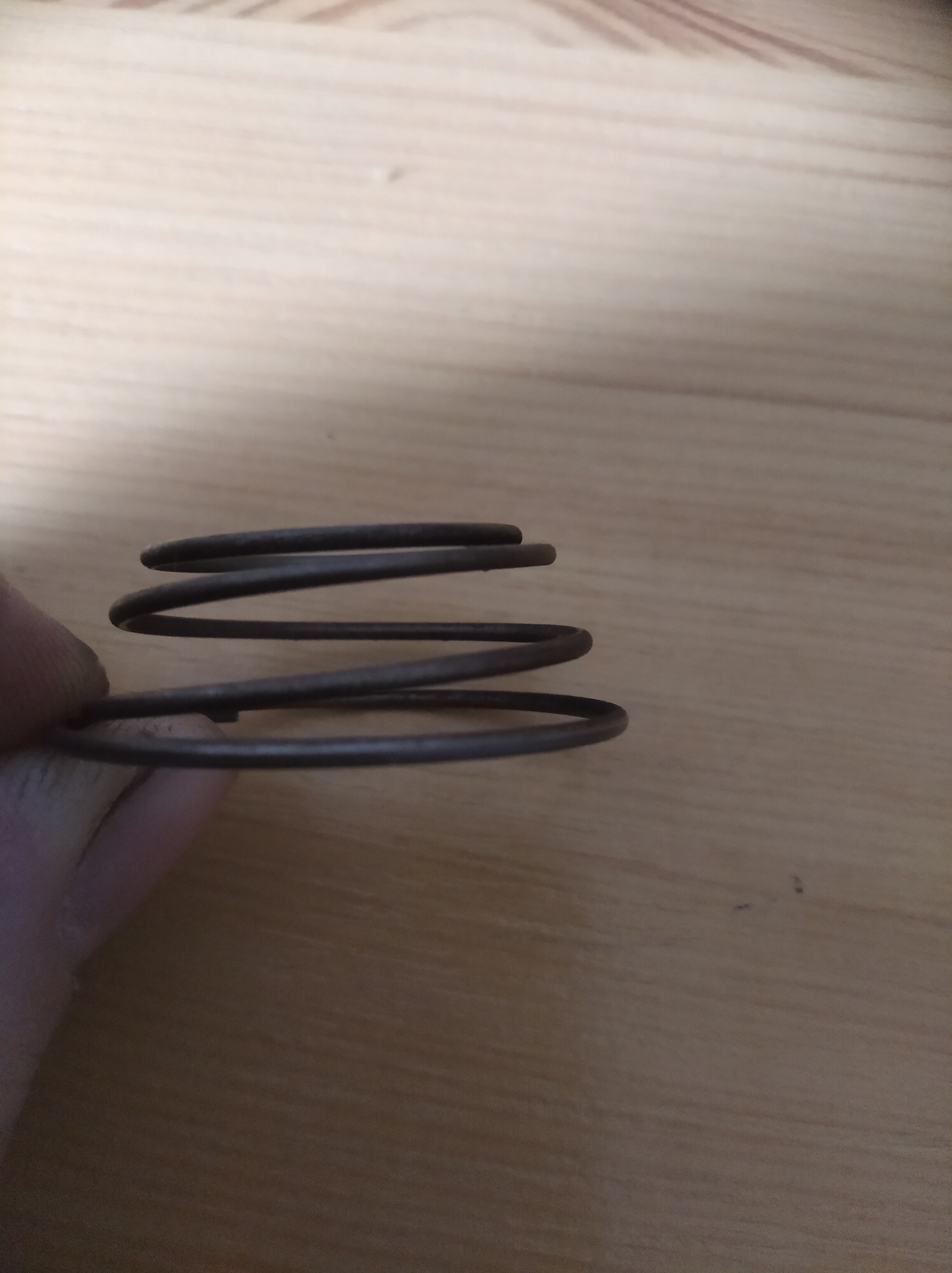

Zdravím, sháním někoho nebo firmu kdo by mi udělal kónickou pružinku potřebuju jen 2 ks. Co jsem psal na firmy co vyrábí pružiny tak minimálně 10ks co vycházelo na cca 2000. Tak kdyby znal někdo firmu co udělá klidně jen 2 ks.

Takovouhle pružinku jsem jednou dělal. Donutil jsem soustruh aby dělal kuželový závit, vysoustružil jsem si trn (z termoplastu), navinul, zjistil o kolik to odpružilo, udělal znova a po třetí iteraci už to bylo v pořádku. Možná by to šlo nějak usnadnit s využitím 3D tisku, ale každopádně to bylo tolik práce, že bych ten litr klidně dal, abych to nemusel dělat znova :-)

Nedá se ta kuželová pružinka nahradit třeba normální válcovou? Do čeho to konkrétně je? Foto by nebylo?

Kuzelova je proto ze jde cela stlacit takze stlacena ma tech 1.4mm. Je to do ventilu kompresoru. Nejdriv budu shanet a pak az budu improvizovat a asi na to dojde.

Z jedne pruzinarny uz mam nabidku pruzin co se nejvic podobaji jak silou dratu tak rozmerove ale jak moc se mi povede upravit nevim. A pruziny se po naohybani popousti aby drzely tvar.
