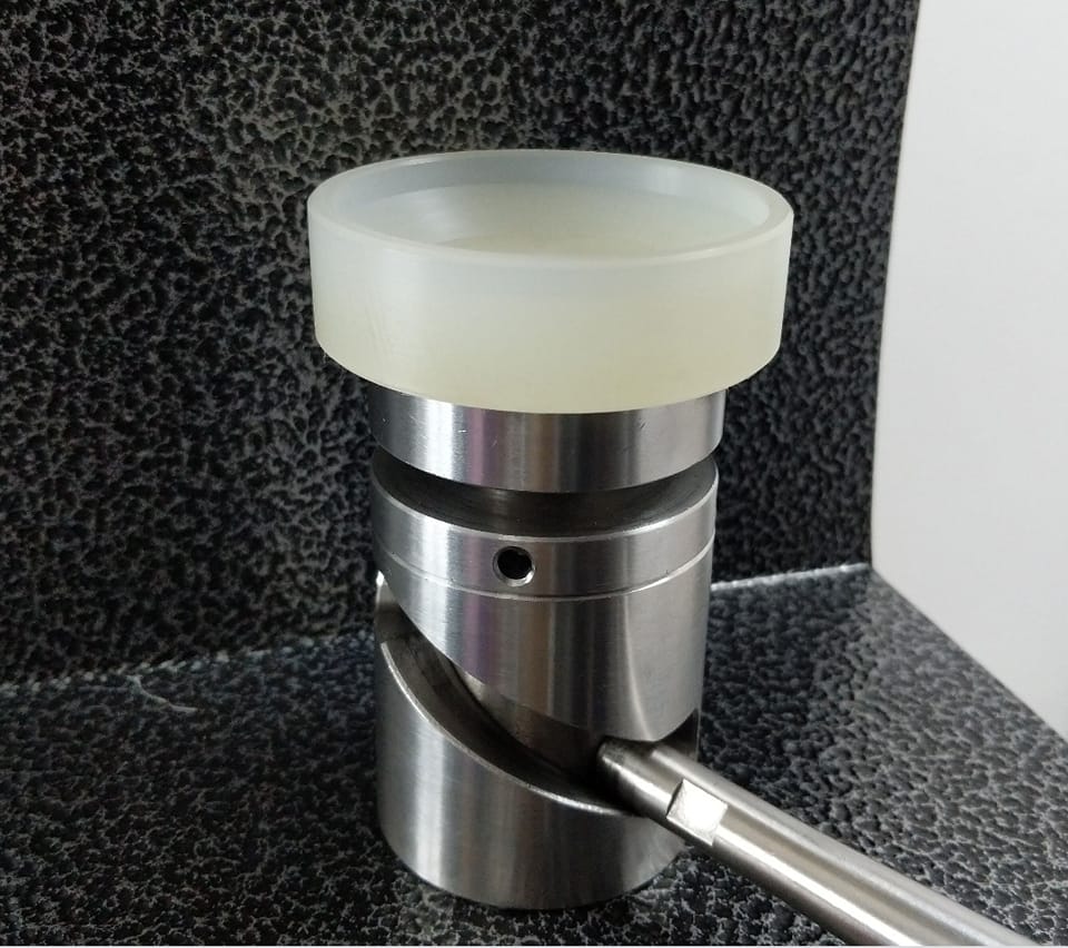

na jiném fóru (pivovarnickém) zazněl dotaz, jestli má mechanismus výsuvného stolu (viz fotka) nějaký standardizovaný název. Má?:)
Tady jde konkrétně o plechovačku (jak to funguje je asi jasné - vysunutím a zajištěním páky v horní poloze zajistíte plechovku pod rotující hlavou - ta na fotce není vidět. Jinak je tam trapéz a manuálně si pak ještě nastavujete přesnou výšku té nylonové podložky, aby plechovka pevně držela, když se uzavírá šev).
Dík:)
