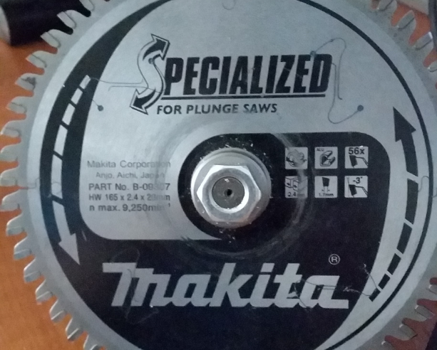

Ahoj.
Máte někdo nápad jak co nejjednodušeji nařezat hliníkovou trubku d200, tl. stěny 1.5mm, délka 6m podélně, tedy na několik dlouhých pruhů plechu do oblouku? Ideálně pomocí nějakého nářadí, co má každý doma. Flexa, mafl, cirkule... hlavně nějak kulturně. :)

Flexa kotouč mazat lojovou pastou ,mafl s jemným zubem by mohl zvládat.

cirkulí nebo maflem i s kotoučem na dřevo (s plátky) ten hliník uřízneš bez problémů
existují i extra kotouče na hliník pro tohle použití
jen to dělá hroznej kravál
problém se tím redukuje na vyřešení vhodného vedení mafla nebo trubky

flexou s běžným řezacím kotoručem z toho vytahá hroznej otřep
kupodivu existují i kotoučky na hliník do flexy, ty se tolik nelepí, ale nevím jestli jsou i ty tenké řezací

Kotoučem na hliník to půjde, hlavně tu trubku nedrž v ruce ale nějakým přípravkem :-) Doporučuji mazat (líh, isopropyl), stačí stříkat ručním rozprašovačem, řez je pak mnohem čistší.

Na hliník jsou spec kotouče :
Řeže to opravdu dobře, ale chce to mazat olejem. Stačí normální řepkový.
Spíše budeš mít problém udržet rovný řez. Možná použít robusnější jekl a udělat si na něj vozík z ložisek.
Trubka má většinou snahu se po rozříznutí "otevřít". Tak pozor při dořezávání.

Na rurku poloz vecsi uholnik napr 40x40mmx6m a ked nebude velmi krivy tak to budes mat rovno, potom bud rezat okolo toho uholnika alebo natiahnut fixou ciaru a mat pevnu ruku.

Já bych to říznul na kmenové pásové pile. Když se dá pás s jemným zubem, tak to půjde a řezná rychlost bude také vyhovovat.

Já jsem včera podélně prořezával cca 2 m kusy novodurových trubek, trubku jsem upevnil do skládacího montážního stolku tohoto typu https://www.nako.cz/12441-hecht-0003-un ... -stul.html a na stolek jsem svěrkami připevnil 2 m hliníkovou vodováhu tak, aby byla v úrovni hořejšku trubky no a pak jsem podle té vodováhy jel maflem pěkně po trubce a naprosto krásný rovný řez a hotovka :D

Vyřezával jsem nějaké blbiny tenkým bimetalovým kotoučem ve flexe. Počet zubů a tloušťku si nepamatuju, https://www.nako.cz/8730-proteco-pilovy ... rettyPhoto tady ten je asi hrubší než můj. Chce to pevnou ruku a BRÝLE, nebo štít, letí z toho ostrý bordel.

Kotoučem na pur panely do mafla, je to vlastně kotouč na hliník , kotoučem na dřevo to nedělej ,udělá ti otřepy a zničíš ho ,má moc velký úhel čela. Nejrozumější poměr cena výkon 160mm na hliník maj v Hornbachu .
