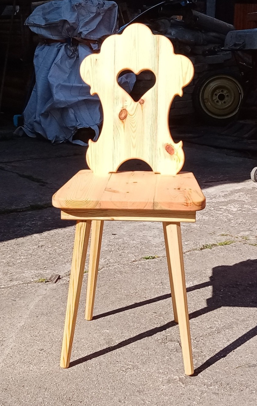

Konečná motáž:
bobik
Příspěvky: 4556
Bydliště: Okres Klatovy
26. 4. 2022, 8:35
Pěkné. Jen když jich budeš dělat více, tak ty prkna z krajin při klížení dávej cik cak. Oblouk nahoru, oblouk dolů aby vznikla taková vlnovka z letokruhů. A takový krajiny by chtěli nařezat ještě napůl. A smolu ze suků máš vykapanou ze sušičky?
