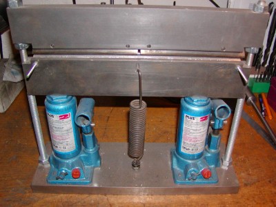

Dobry deň, máte niekto po domácky vyrobenú ohýbačku na plech nech sa pochvali, ja sa chystam nejaku postavit ale zisla by sa nejaka inšpirácia.

celkom dobre, nemate ešte nejake foto

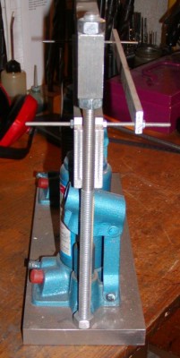

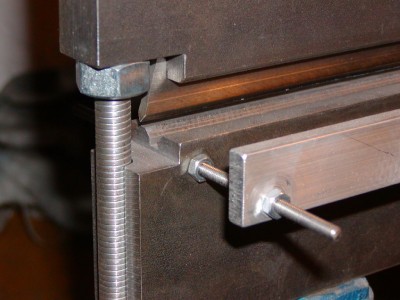

To je jako na mě?-) Můžu vyfotit a vysvětlit detail, který Tě zajímá. Ale upozorňuju, že to není nijak extra promyšlená, zdařilá ani ergonomická konstrukce. Cílem bylo co nejrychleji a nejlevněji sestrojit něco, na čem se dá slušně ohnout plech.kamilkuban píše:celkom dobre, nemate ešte nejake foto
Jediné co je na tom zajímavé je princip ohýbání, který je stejný jako na ohraňováku - tedy břit tlačí plech do prizmatické drážky.
