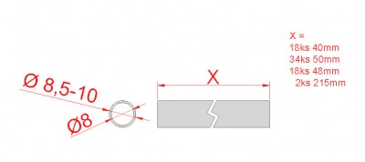

Potřebuji přesně nakrátit trubičky o vnitřním průměru 8 a vnějším od 8.5 do 10mm v různých délkách viz příloha...
Z materiálu ocel nebo hliník (myšleno slitiny hliníku)... 8) ale tam bych raději tlustší stěnu... trubičky budou namáhány hlavně axiálně. Vlastní materiál nemám... díky LD

jaka je tolerance delky?

RaS píše:jaka je tolerance delky?
Bude stačit +- 0,1

Ahoj, nabízím tuto výrobu z duralu 6060 AlMgSi0,5 trubička 10x1. Cena 15 Kč/ks, materiál a poštovné v ceně. Přesnost délky +-0.05 mm, sražení hran v ceně.
Kdyžtak napiš toleranci díry - ty trubičky mají díru často i desetinu do mínusu, takže je možné, že to bude mít díru 7.9 a na 8ičku hřídel to nedostaneš.
