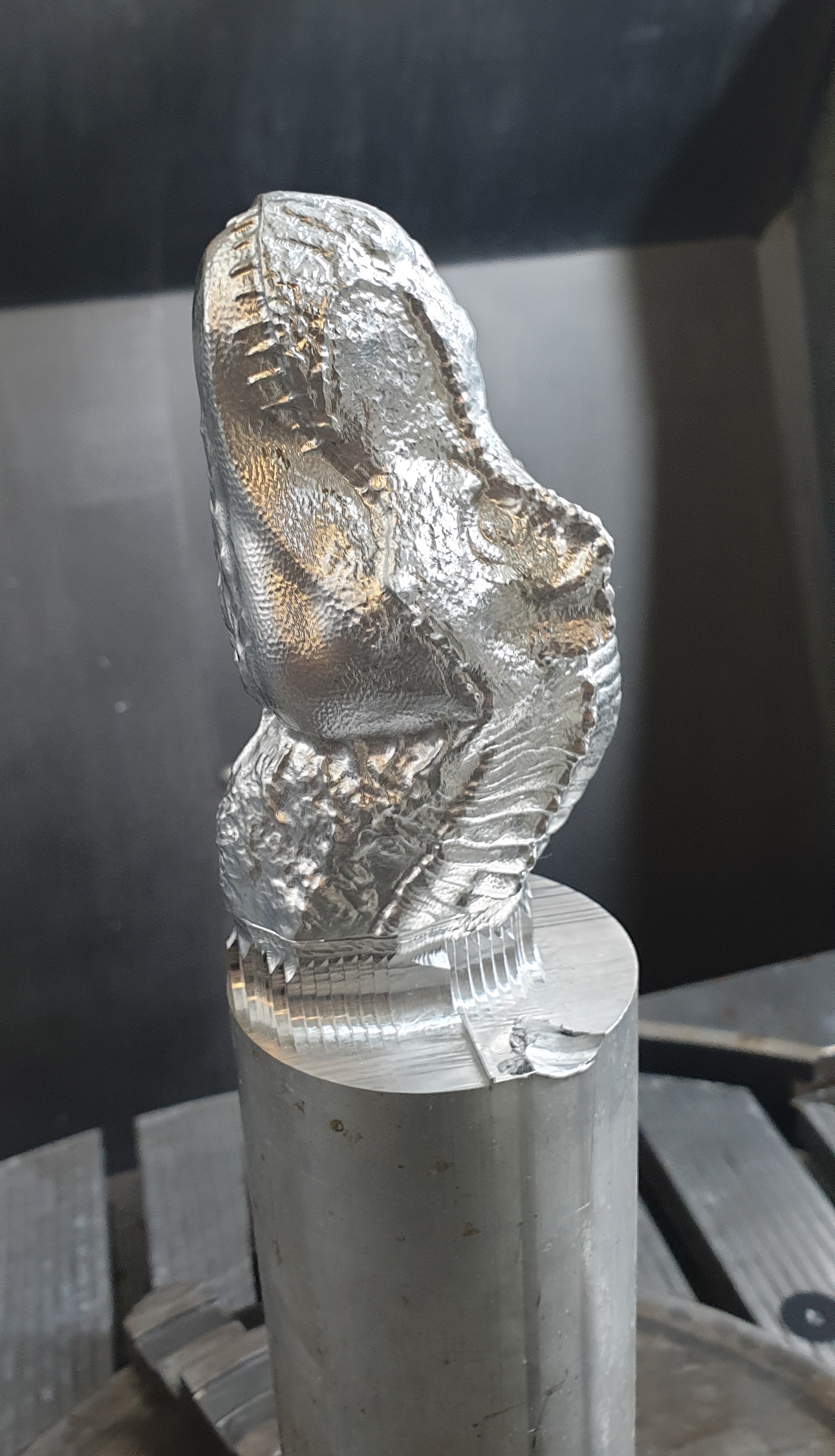

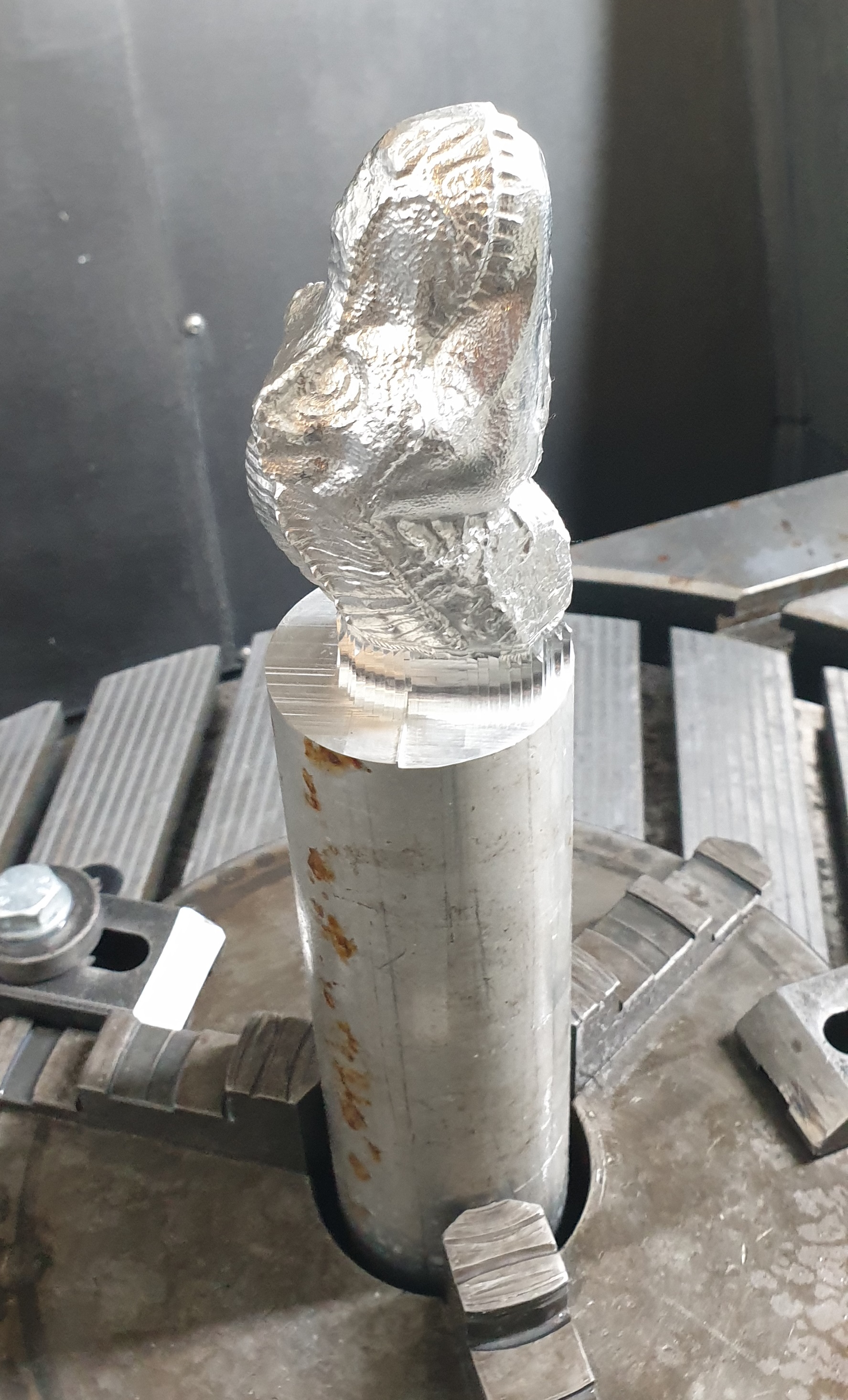

Dnes testovanie nového 5-osého mlynčeka na kávu. Mal som chvíľu čas (klamem, nemal - ale vždy môžem ubrať zo spánku) a testoval som schopnosti stroja (DMU 75 monoblock). Chcel som prevetrať aj Fusion 360, čo dokáže s postprocessorom pre heidenhain. Z internetu free 3D model hlavy T-Rexa (ako mesh súbor), programovanie 2 hodiny, vrátane ošetrenia kolízie (čo dosť zamrzí, lebo Fusion o kolízii vie hneď po vygenerovaní dráhy, ale štandardne upozorňuje až pri simulácií frézovania), program bežal +- 4 hodiny. Reálne by ten čas bol o hodne lepší, ale nástroje čo boli po ruke a zo šuflíka, primárne na oceľ, nepustili. Finálna fréza bola 2mm rádiusová s krokom 0,19mm. Materiál AW 5083, 60 mm priemer gulatiny.
