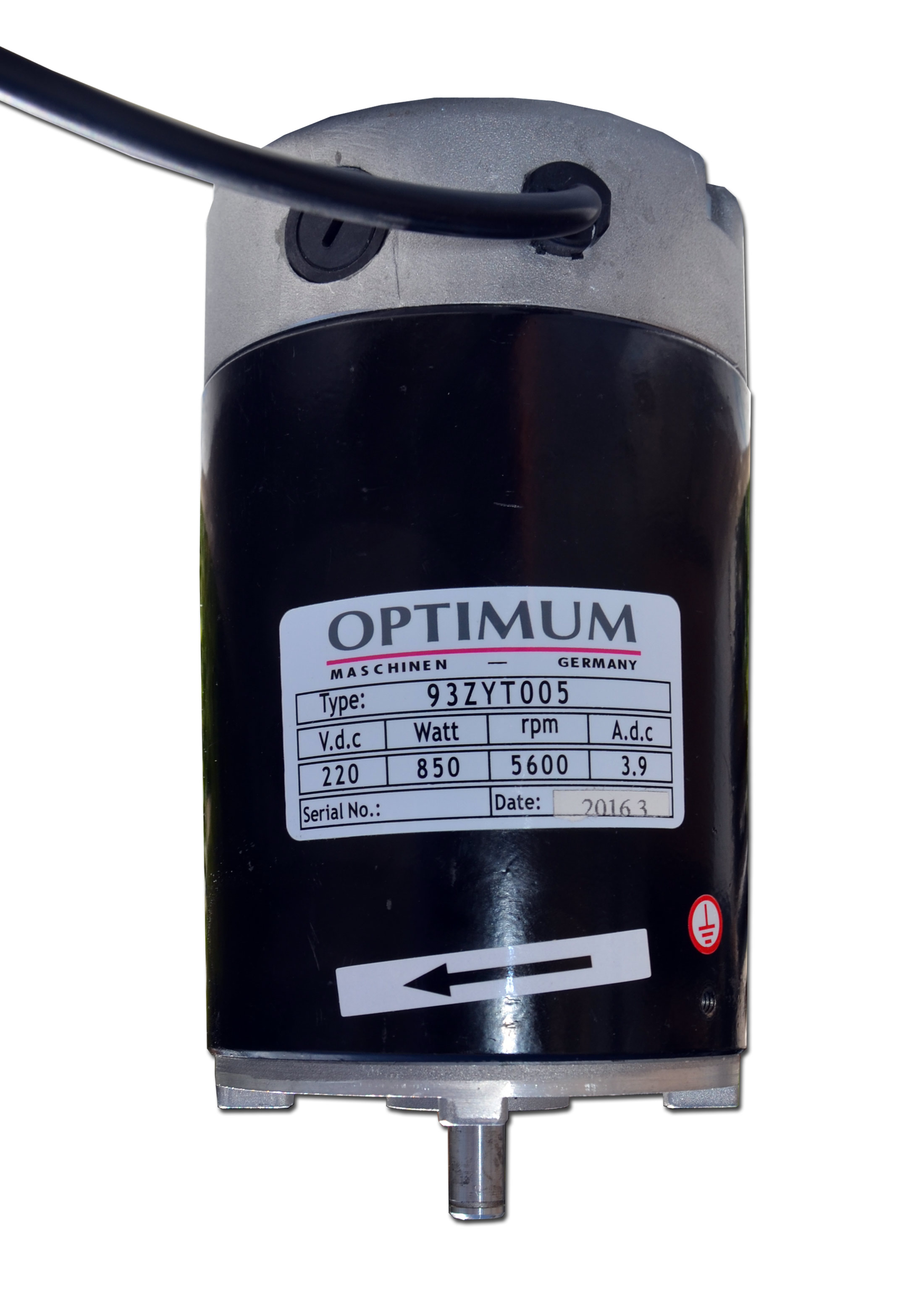

Zdravím, měl by jsem dotaz k této vrtačko frézce. Koupil jsem jí jako nefunkční a dávám jí dohromady. Řeším teď, že se se zvyšujícíma se otáčkama začalo jiskřit od uhlíků, někdy to i vyrazí jističe. Dával jsem nový hlavní vypínač, uhlíky, potenciometr na nastavení otáček. Po čem ještě jít? Do přílohy jsem přidal video, snad půjde zobrazit. Díky za rady

Viděl bych to na proražené, nebo přerušené vinutí rotoru. Další variantou jsou krátké, nebo nepohyblivé uhlíky, ale spíše to bude ten rotor. Dá se to poznat podle toho, že dvě lamely komutátoru vedle sebe jsou opálené, ostatní jsou hladké bez opálení.

Ten jistič ti to vyrazí proto, protože při vyšších otáčkách se elektrický oblouk natáhne po celém komutátoru a v podstatě vyzkratuje uhlíky. Druhotným jevem je pak ten chrčivý zvuk a okamžité krátkodobé snížení otáček. Můžeš to zkusit ještě připojit na malé stejnosměrné napětí a pomalu nechat rotor otáčet, případně ho přibrzďovat rukou. Měl by se otáčet plynule bez cukání.
Ještě by to mohly dělat špatně zvolené uhlíky, dal jsi tam ty nové originální, případně z nějakého obdobného vysokootáčkového motoru?

To přerušené vinutí rotoru by jsi měl poznat cukáním v pomalých otáčkách při napájením nízkým napětím. Závitový zkrat vinutí jedině speciálním měřícím zařízením. Hodně napoví prohlédnutí toho komutátoru a způsob případného opálení, jak jsem psal výše.

Koukám na to video a nevidím nikde na boku motoru pouzdro na uhlíky.
Pošli když tak víc fotek motoru.
BTW měl jsi motor rozdělaný?
Neotočil jsi uhlíky vůči magnetům ?

Uhlík ať se to nezdá, nedosedá úplně kolmo, proto taky bývá vyjetý nestejnoměrně. Když tam dáš původní a otočíš je, jiskří jako blázen než si sednou. Proto nové jsou většinou rovné nebo jen s náznakem zakřivení a zajedou se.
Zajímalo by mě jestli to vůbec měřil, podle videa je rotorové vinutí nejspíše v piči. Zkusil jsi to rozjet na malé napětí, jak ti už radili?

Tak vyndej ty uhlíky a sejmi jejich víko - na fotce to nahoře.
Jestli uvnitř není bordel - v podstatě jsem se setkal se stejným jevem, ale tam byl příčinou uhlíkový prach z uhlíků.
Po vyčištění dobrý.
Díval jsem se na Tvůj motor, zde nelze natočit uhlíky vůči statorovým magnetům.

Nicméně bez měření - jaký proud teče tím motorem tu budeme dál jen spekulovat.
Dokážeš ho změřit?

Mám stejný problém při obrábění s velkým výkonem se oblouk z uhlíků vytáhne na kostru motoru a vyhodí to jistič.
Regulátor to vydržel - po vyčištění to chvilku běželo.
Máš označení toho Tvého motoru?
Jo sorry viz obrázek výše---
