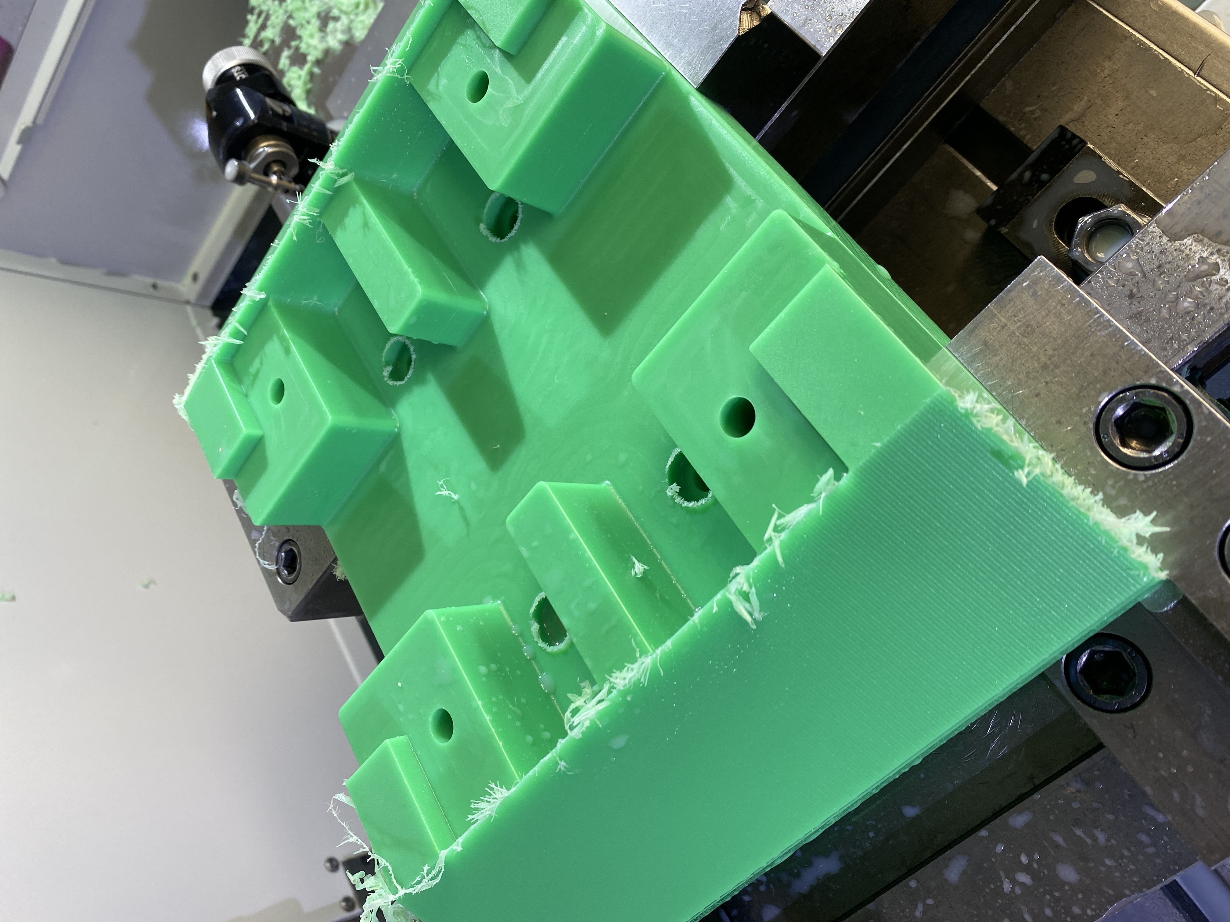

Ahoj ,
Potreboval by som poradiť ohladom finishovania povrchu u plastov. Vlastním frezku Cau Cau F - 600. Parametre: MAX otáčky 11 000rpm , MAX posuv 2000 mm/min. Jedná sa o plast PE 1000 zelený od techplastu. Používam všeobecne jednobritú frézu 6mm. Niekedy je ten povrch fajn a niekedy je to úplne na pi** , a to používam vždy rovnaké parametre a aj úplne novú frézu. Skúšal som rôzne parametre a nikdy to nebolo to čo by som chcel dosiahnuť. Potreboval by som poradiť ohladom parametrov aké najlepšie použiť a poprípade kolko mm materiálu odoberať . Pretože aj pri klasickom hrubovani ten povrch stojí za prd.

Neviem co je pre teba dobry a zly povrch, ja teraz robim toto. Nastroja bezne na hlinik/ocel, rezna rychlost 140-150, posuvy tak do 0.15/zub a opracovanie ok, ale necakaj ze to bude zrkadlo ako napr POM-ko...

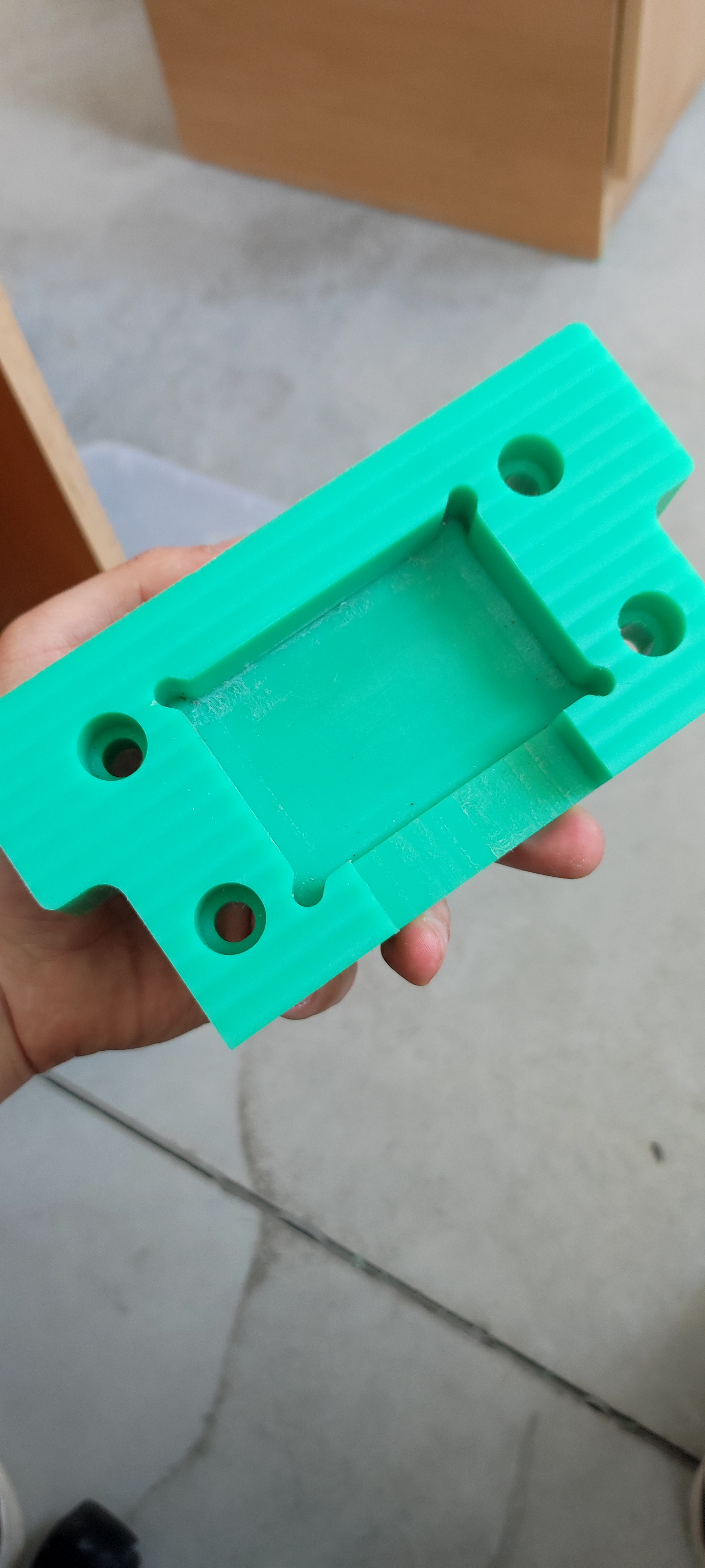

Presne taketo nieco by som si predstavoval :D Kolko britu frezu pouzivas ?
Mne sa podarilo nieco taketo nakoniec.. Ten vrch má pekny povrch .. to som frezoval iba do jednej strany ( z prava do lava ) . Ale to vnútro tam je problém , že ten plast robí niečo také čo možeš vidiet na foto.. používam jednobritú frézu neviem možno to je tým. Vidim že to aj chladiš niečim , takú možnosť ja nemam.

už sem ti v jiném vláknu psal 3 břity....s jednobřitkou nemužeš dosáhnout hladkého dna už z podstaty věci....

Je to dost duchařina :-) S PE1000 jsem už dlouho nedělal, ale pamatuju si, že jsem měl dobré výsledky s dvoubřitou nebo tříbřitou frézou, geometrie na obyč. ocel nebo univerzální. Chce to si vzít kus matroše a zkoušet, daleko mimo hranice katalogových hodnot. A když jsem tohle udělal a pak vzal PE1000 z jiný šarže, tak to bylo zase blbě :-) Chladit je zbytečný, dokonce je spíš lepší když jsou špony lehce natavený.

jj, tiez 3-4 brity, 1brit mam akurat tak platkovy zrazac :)
No je to s emulziou, ale na tom PE-cku ti spravi skaredsi povrch aj trochu otupeny nastroj takze najlepsie mat na plasty samostatne nastroje / alebo cisto nove... kedysik som normalne struhal PE-cko na klasickej freze aj bez chladenia a s pohode, takze mozno ak si vyhrubujes s pridavkom napr 1mm a potom ocistis a spravis na finish tak by to malo byt ok.
