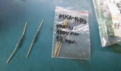

bronek999> pocitej s tim, ze mezni pracovni frekvence u tech jazyckovych rele plati ve spojeni se zkusebni civkou. S nejakym externe umistenym magnetem se tak vysoko vubec nemusis dostat.
Ja jsem kuprikladu experimentoval s robustnejsim modelem typu MKA nez je to tvoje (viz obr) ve spojeni s rotujicim feritem a prestoze maji ta rele v datasheetu limit 100Hz, tak jsem v te aplikaci s realnymi omezenimi velikosti a typu magnetu, jeho moznou vzdalenosti od rele a permeabilitou daneho prostredi mel problemy uz od cca 50Hz vyse. Tim nerikam ze to je pravidlo, jen abys s tim pocital a mel v zaloze treba nejaky ten HAL - ten je imho na toto daleko vhodnejsi.

Tyhle jazycky se pro tento ucel moc nehodi, maji spoustu dalsich neduhu a zaludnosti.
