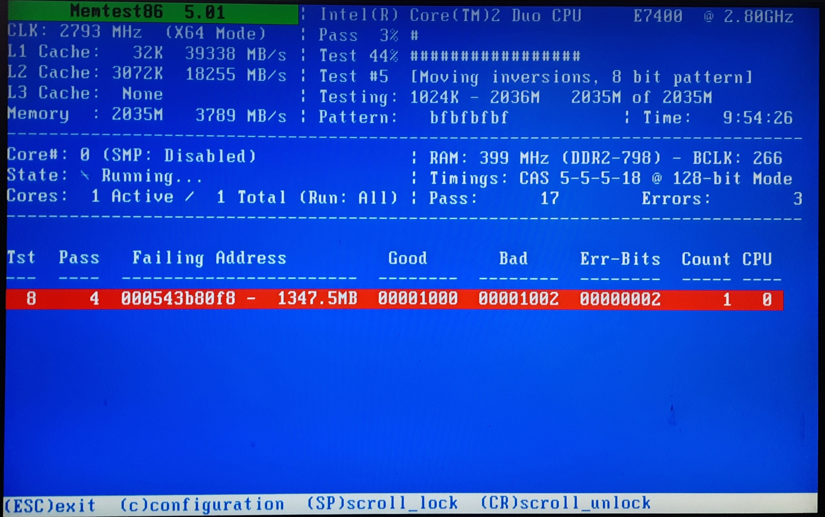

Kamarád, kterému jsem už kdysi zprovoznil CNC na LinuxuCNC, mi volal, že má problém s PC. Že když k němu příjde občas naběhne až na poněkolikáté. A už několikrát se mu sekl během frézování. PC řídílo CNC minimálně 2 roky bez problémů a bylo používáno jen na LinuxCNC
Když jsem k němu přijel naběhnul napoprvé, ale to zaseknutí jsem zažil taktéž hned po pár minutách po naběhnutí. Dočasné řešení bylo, že jsem mu jeho PC vyměnil za svoje. (Nerad bych aby to bylo trvalé provizorium)
Přivezl jsem PC domů a "nečekaně" šlape jak hodinky. Zkusil jsem Memtest86+ (0 errors) a vygoogluji další testy. Nenapadá Vás co ještě zkusit? V Linuxu je spousta logů. Nevíte do čeho se mrknout, kdyby se zase sekl?
Do přílohy jsem dal dmesg. Ovšem neumím z něj nic vyčíst. Je tam něco červeně, ale nevím co to je, ale ani nevím, zda to tam nebylo už předtím.

Co se tyce drevenyho prachu, tak ten PC byl zevnitr v pohode. Cekal jsem 5mm nanos prachu, ale ne. Neco malo tam bylo, ale daleko mene nez u PC z kanclu ci z domu. Ten PC je ve stroji v uzavrene krabici, ktera ma ventilator, co se pouziva na WC a funguje mu to jak po strance cistoty i teploty. Predchozi PC co mel v tom stroji mel na sobe teplomer a tak to resil. Vseobecne si myslim, ze to teplotou nebude. Projevovalo se to tim, ze to neslo zapnout, nebo me se to seklo cca 2 minuty po zapnuti.
Zkusil jsem ten Memtest86+ bezet pres celou noc a takhle dopadl:
Konkretni chybu pise jednu, ale v pocet chyb 3. ???
Fyzicky mam v PC dvě RAMky, poznam na ktere RAMce ta chyba se objevila? Premyslel, jsem ze bych jednu vytahnul. Poradite, co si z toho testu vzit? Je vadna RAMka, nebo chyba muze byt i pred RAMkou? Kondiky na MB vypadaj v pohode. Na kondiky ve zdroji se jeste podivam.

prcek
Příspěvky: 692
Příspěvek 8. 5. 2022, 11:19
zz912 píše: ↑8. 5. 2022, 6:20 Projevovalo se to tim, ze to neslo zapnout, nebo me se to seklo cca 2 minuty po zapnuti.
Tohle mi dělal vadný zdroj (kondenzátory v něm)
zz912 píše: ↑8. 5. 2022, 6:20 Zkusil jsem ten Memtest86+ bezet pres celou noc a takhle dopadl:
Běžel 4x dokola z toho 3x failnul na stejné adrese.
zz912 píše: ↑8. 5. 2022, 6:20 Fyzicky mam v PC dvě RAMky, poznam na ktere RAMce ta chyba se objevila? Premyslel, jsem ze bych jednu vytahnul. Poradite, co si z toho testu vzit? Je vadna RAMka, nebo chyba muze byt i pred RAMkou? Kondiky na MB vypadaj v pohode. Na kondiky ve zdroji se jeste podivam.
Deska, nebo RAM, který modul to je imho nepoznáš. Vytáhnout jeden, pustit test přes noc. vyměnit moduly, pustit test zase. Je možné, že se to bude tvářit, že oba jsou OK, nebo vadné. Může být problém kombinace slot/modul (i ta teplota, případně výkyv síťového napětí může mít vliv).
Už jsem psal, že je to duchařina?
