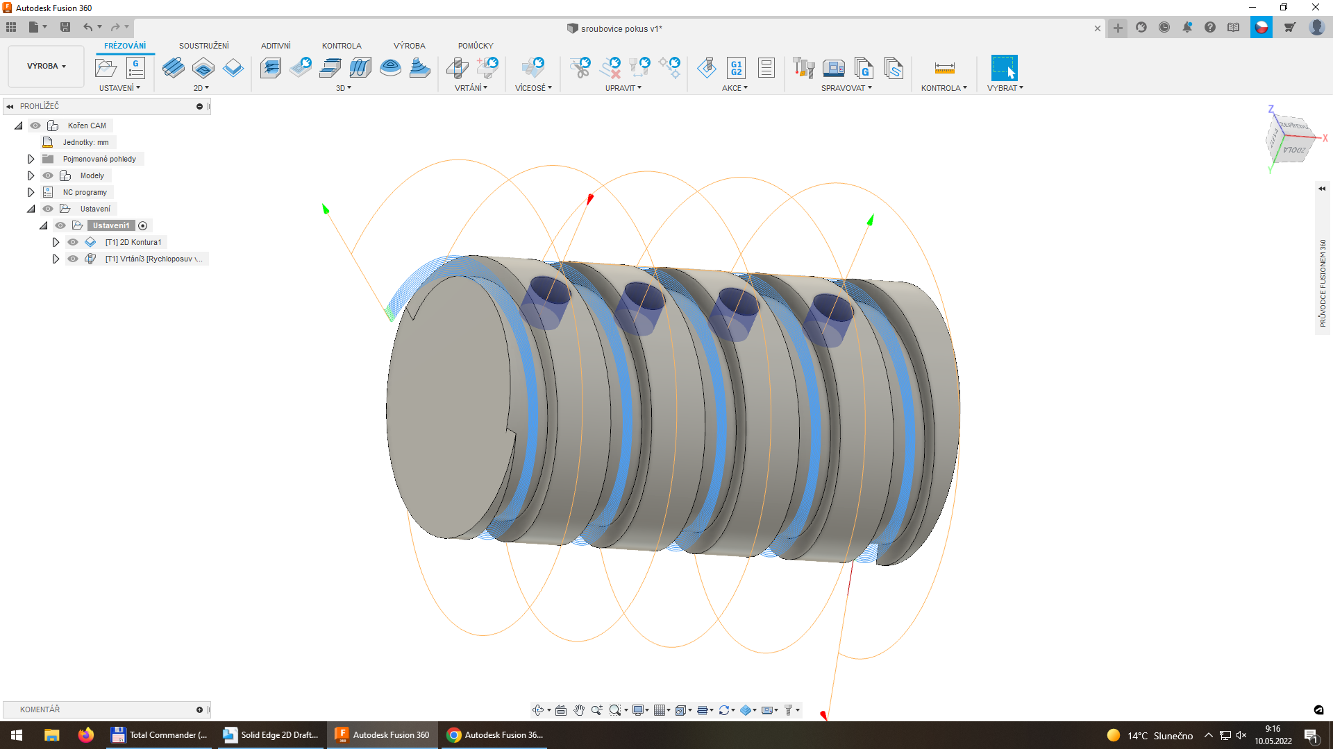

A tady je ten hacek. Nemuzu stim nic delat protoze post jsem si vytvoril a poupravil sam tak aby me jela 4 osa. Bez zbytecnych M128, naklapeni rovin atd atd.. Na to nemam kinematiku ve stroji. Firma co nam prodala fusion mela i problem stim aby me udelala post tak aby me to sezrala masina. Takze jsem na to sam a musim zkouset co vse upravit v post.. Ja uz fakt nechapu k cemu je tam ta funkce 4 osy kdyz nemuzu udelal blbej zapich.. Neber vubec model co jsem posilal. Klidne kdyz vezmes valec das tam jen jednoduchy zapich tak to me post neudela. Uz jsem googlil co stim a nasel jsem tohle viz odkaz ale v post nemuzu nikde najit var performRewinds = false; :oops: :oops:

Hotovo uz jsem na to prisel 8) 8) 8)
viz prispevek co jsem nasel
Všimnete si, že rozsah osy je nastaven na 0,360. To znamená, že dráha obrysového nástroje, která posune stůl o více než 360 stupňů, bude vyžadovat převinutí osy A. Jednoduchou opravou by bylo udělat z toho cyklickou osu, aby neměla limity. Ponecháte-li rozsah tak, jak je nyní (0,360), budou na výstupu hodnoty mezi 0-360 stupni bez směrového znaménka (-+). Pokud váš stroj očekává neomezené hodnoty osy A (-999999, 999999), odeberte z definice vlastnost range.
var aAxis = createAxis({coordinate:0, table:true, axis:[1, 0, 0], range:[0,360], cyclic:true, preference:0}); // <<< ADD 'cyclic:true'
or
var aAxis = createAxis({coordinate:0, table:true, axis:[1, 0, 0], preference:0}); // <<< REMOVE THE range FOR A LINEAR SCALE

Tak dneska jsem udelal rychlej model sroubovice plus nejake vrtani tak jsem zvedavy jestli to pojede. :wink:

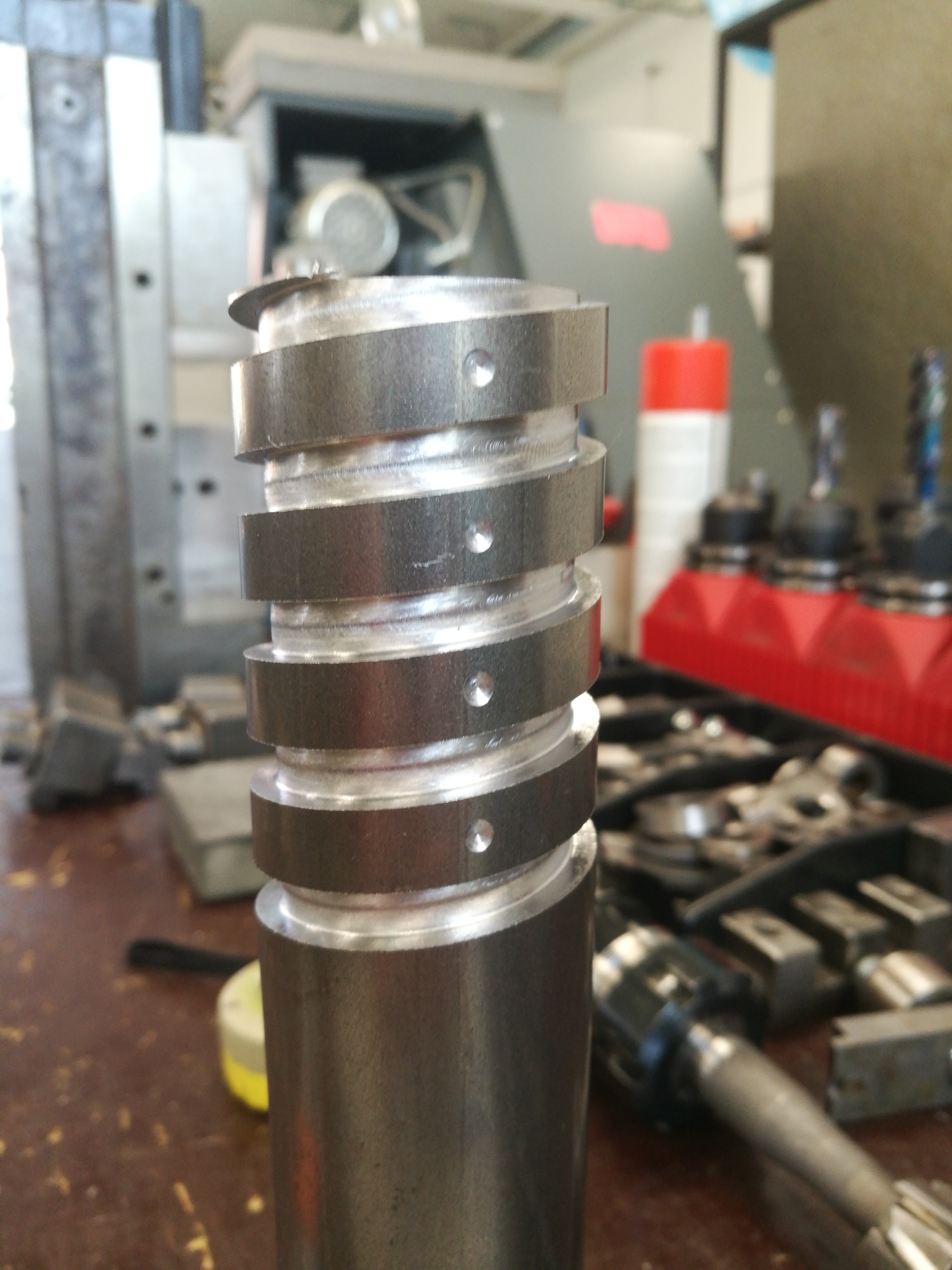

Tak jedeto plynule krasna drazka. Tohle jsem chtel docílit. Kdo chce at napise post poslu je to na haidenhain 530+4osa

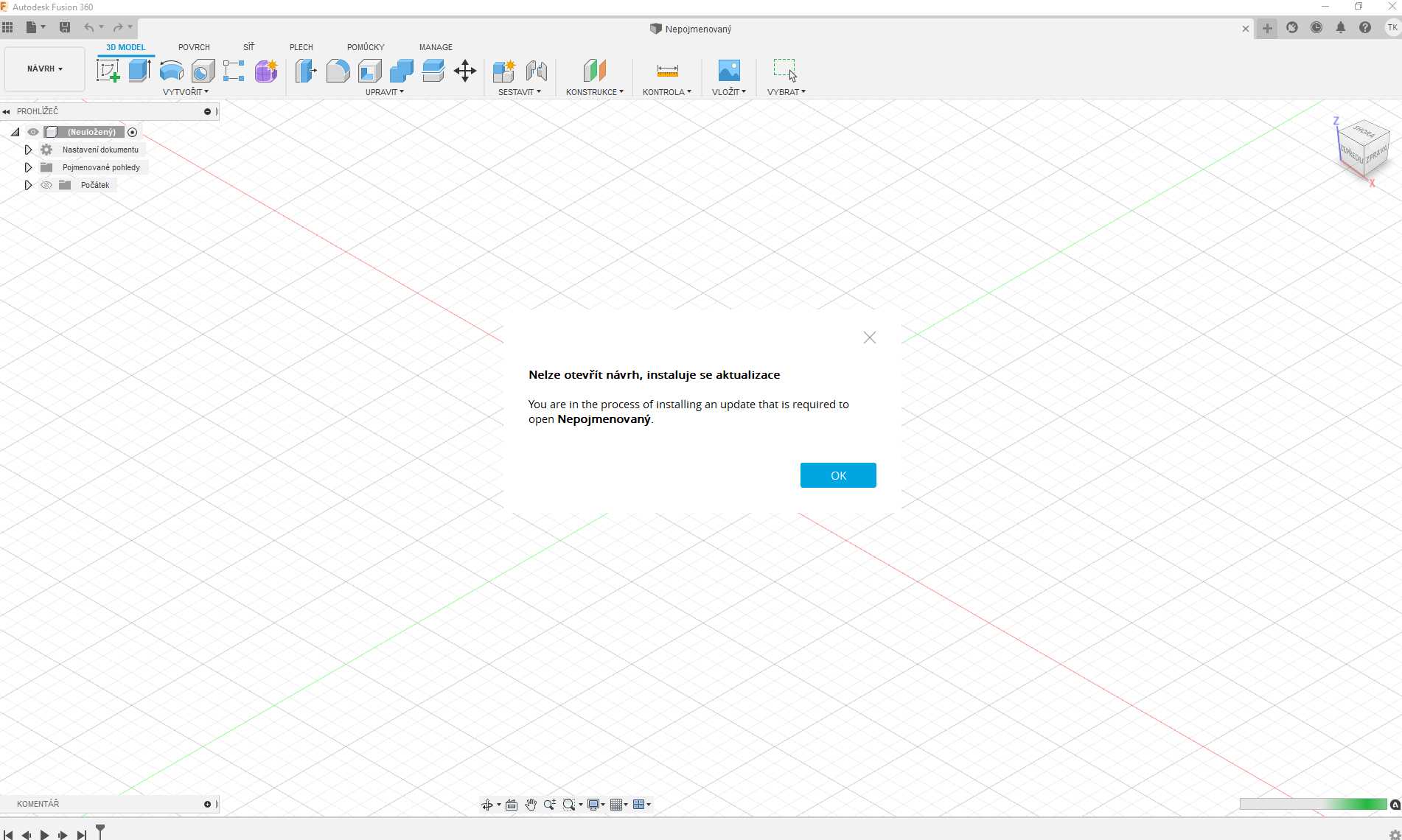

pokousim se otevrit soubor .f3d a dostanu hlasku "Nelze otevrit navrh, instalujese se aktualizace" a dole v pravym rohu i jako beha nejakej pruh, ze se neco deje, ale vysledek zadnej. mam normal placenou verzi, takze predpokladam posledni, jinak by se aktualizace uz nainstalovala. (2.0.10806). nevedel by nekdo co to znamena ?
primo soubor sem nedam, ten je zakaznika, tak se musim nejdrive zeptat. tak alespon print screen. diky za nfo.

tak tohle resim posledni tejden, doma nakreslim...v praci otovru fusion z cloudu vyberu a buch...neotevru...nejdou otevrit ani nektere cam ukazky v cloudu...nejak extra sem to neresil takze zatim netusim proc to tak je

schvalně sem nechal 3 dny puštěnej comp i s fusionem kdyby teda se instalovala nějaká aktualizace ale prd...ani sít nejede že by něco stahovala...mě to neva ale někdo muže bejt v čudu...já si to dojdu stáhnout domů......bydlim totiž 7,5m od práce :DDDD

kamos mi rekl, ze pokud dost casto nepoustim fusion, tak se muze stat, ze vynecham aktualizace a nejnovejsi verze se pak uz automaticky nenainstaluje. takze jsem musel udelat celou instalaci znova. 10min a bylo hotovo a uz to frci.
