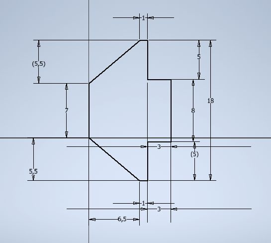

Prosím o pomoc znalce hliníkových profilů resp. desek. Googlím jak blázen ale zjevně se ptám špatně...
Hledám náhradu Profilové desky Festo Didactic (resp. nechce se nám z originál drahé vyřezávat potřebné tvary). Ale nedokážu najít výkres profilu, resp. "ITEM" s roztečí 50 mi nic neříká.
Google dává spoustu odpovědí, ale pokud nevidím explicitně profil drážky, jsou mi na pytel. V podstatě nejzásadnější rozměr je pro nás světlost drážky, do které těsně vejdou zámky plastových dílů silné 8.4mm.
Pokud mi někdo můžete poradit nebo přímo doporučit prodejce, moc nám tím pomůžete.
Díky, Radek

Upřesňuju - rozteč drážek je opravdu 50mm, nicméně na tomto parametru nezáleží.
světlost drážky je 8.8mm.
Do drážky se vejde takovýto ořech:

do Haberkornu si skúšal volať? dodávajú ITEM

13. 5. 2022, 8:49
Byl jsem ve firmě Amtek, pro kterou dost dělám.
Měli tam zrovna nachystaný profilovník na výstavu Amper příští týden.
Tak jsem ji blejsknul.
Ty profily Maytec jsou dost kvalitní a je k tomu chytrý spojovák.
