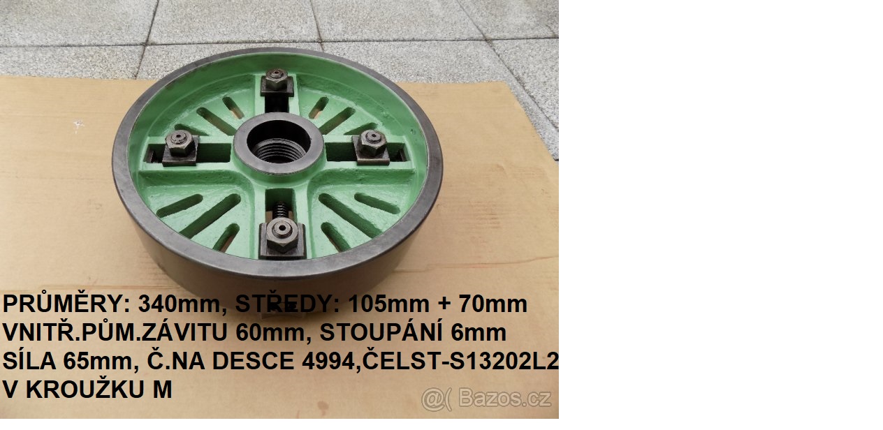

Dobrý večer
Měl bych dotaz na lícní desku Tos 4994 průměr 420mm zda sedne na vřeteno sv18ra případně na jaký typ soustruhu,děkuji za radu,rkr.

Dobrý den
Desku jsem byl zhruba měřit. Na sv 18ra nesedne má díru závitu o 1,5mm menší, tzn.průměr 60mm. Majitel mi volal že ji má údajně z sv 18 r. Takže se ptám již jen na to zda by někdo nevěděl zda je to tos výroba případně na jaký soustruh. Víc rozměrů je na foto, jde o průměr 340mm. Děkuji za info.

16. 5. 2022, 8:57
s tím závitem asi nic neuděláš. Objevují se v inzerci lícní desky bez paken za levnou cenu, tak možná jen koupit tu a pakny přehodit (pokud budou pasovat), kdyžbys nechtěl kupovat celou desku kompletní

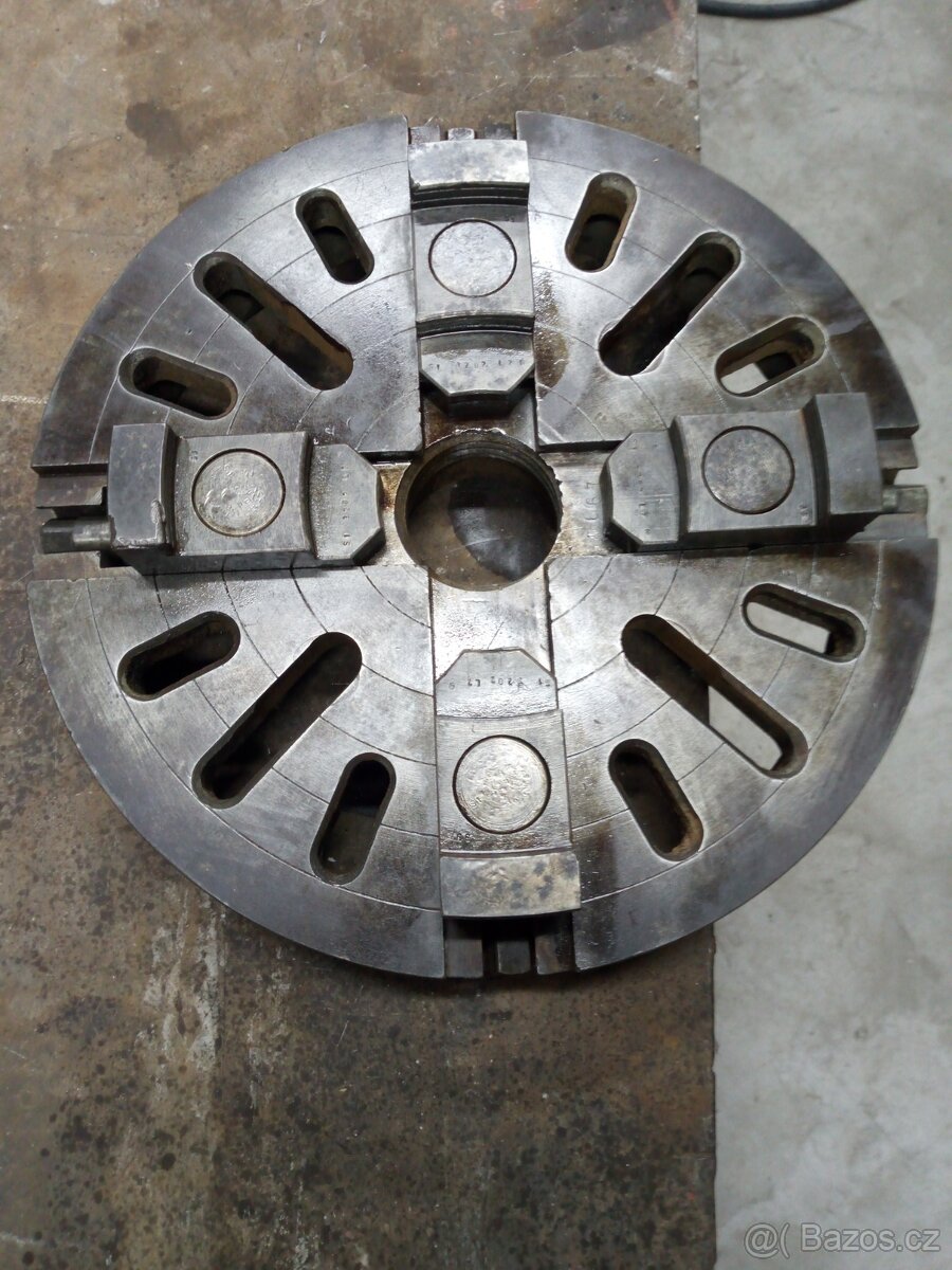

17. 5. 2022, 7:38
Dobrý den
Nemám moc velkou zkušenost se závitováním větších průměrů,ale myslíte že by šel přetočit ten závit pokud má téměř stejné stoupání a je menší jen o 1,5mm ? pak by už v podstatě nebyl problém ji dál upravit ohledně zadního svíracího kroužku. Asi nejhorší by bylo vystředění toho závitu aby byla kolmá k vřetenu, jinak by se musela potom celá přetočit. Zvětšoval už někdo takhle velký závit? Děkuji za radu. Jinak včera mi přišly nějaké štítky tak ještě dodělávám. Prosím nezvětšovat barva je natíraná štětcem, stříkat ani tmelit už nemůžu tak jasem pro radost to alespoň natřel. rkr.

17. 5. 2022, 8:29
Obecně se dá do závitu trefit, když to bude dobře vycentrované (na jiné lícní desce :-)), ale problém je to jiné stoupání, tam bude už od pohledu málo masa na to abys ho dal pryč a udělal nový.

17. 5. 2022, 12:11
Hele a je nutný to takhle násilně předělávat? Ty už tu lícní desku z fotky máš? Protože za 2. minuty na bazoši jsem našel 2 nebo 3 lícní desky na SV18 za cenu 3000,- Jestli tuhle stávající střelíš za 1500,- tak není co řešit.

17. 5. 2022, 1:33
Ja som takto zväčšoval závit na lícej doske z SV18, z M68 na M75, stúpanie bolo rovnaké. Je to mäkká liatina, takže s obrábaním nebol problém, po namontovaní som potom prerovnal čelo nožom.
Ja som to ale robil preto, že lícnu dosku so závitom M75 nezoženieš, na SV18 ich kúpiš koľko len chceš, veď aj tá moja je pôvodom z SV18.
