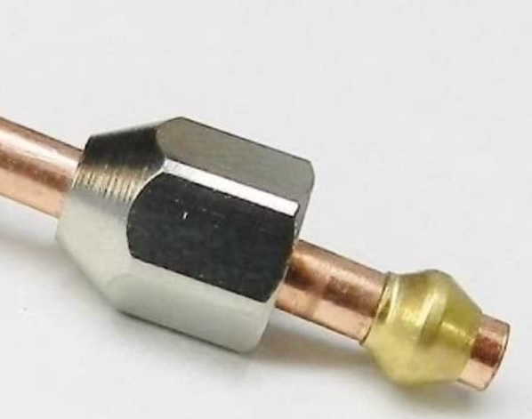

Tlakové Cu trubičky jsou ve spoji těsněny osazením viz obrázek. je to vlastně rozlisovaný mosazný kroužek na Cu trubičce. Podle mého je to jedna z forem pertlování.
Otázkou je zda na pertlované spoje existuje nějaká norma nebo standard a lze "běžně" koupit přípravky na dané pertlované osazení, o mosazných kroužcích nemluvě?
Jde vlastně o plynové hořáky , potřeboval bych je umět vyrábět
Děkuji za info

Připomíná mi to princip běžné hydraulické přípojky, tam se na trubičku nasadí svěrný (zářezný) kroužek a převlečnou matkou se vtlačí do kuželové dutiny (vrcholový úhel 24°) přípojky. Přesně takhle se při tom "namáčkne" na trubičku. Prodává se to i v mosazné verzi, jestli to náhodou není přesně ono? V takovém případě není žádný další nástroj potřeba. U hydrauliky je to třeba norma DIN 3861, u tohohle bohužel nevím.

záleží na priemere trubky, používa sa to napr. na centrálne mazanie. treba hľadať u dodávateľov hydrauliky, ja som to bral v Hydraflexe beladice. cena pár centov, neoplatilo sa mi dolovať staré kusy zo stroja.

nějak nechápu otázku. Pertl (lem) je pertl, roztužená trubka je tužlíkem roztužená trubka, napěchovaná trubka je napěchovaná trubka, zářezový (zářezný) kroužek je zářezný kroužek.
Různá slova, různý vzhled, různý tvar, různá fce.
Tohle je zářezný kroužek, nakoupíš kroužky, nakoupíš trubky, nakoupíš matice. Matice a kroužek a jejich materiál musí vzájemně přesně odpovídat, neb tvary se používají (obecně) různé.
Na trubku dáš matici, kroužek, a namontuješ na závitovou (opět odpovídající) část. Kroužek (břit) se zdeformuje (zařízne), tím se to utěsní, akce skončila.
Nic nepertluješ, protože tam žádný pertl (lem) jaksi nevzniká.
Až toho budeš dělat hodně, tak to nebudeš kupovat, ale sám si to namlátíš (ty dílce) na automatu.
