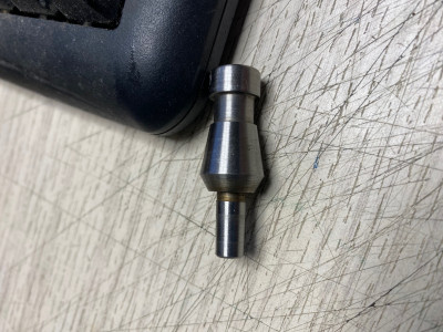

Před časem jsem tady na foru předváděl svojí novou vrtačku GERA na plošné spoje. Koupil jsem si tvrdokovové vrtáky, ale měly stopku 3,15mm a do hlavičky se nevejdou. Ovšem včera jsem získal sadu tvrdokováků od 0,2mm :lol: do 1,15 mm po 0,05 mm V této chvíli už stojí za to nahradit hlavičku (sice origo ale jen do 2,2mm) třeba ER08 nebo ER11 kleštinou.
edit - vyměním motor :lol:

Promiň odbočku, když nenabízím výrobu.
Nebude ale ta zakázková výroba tak trochu ekonomická sebevražda?
Nevyjde raději celé nové vřeteno nakonec líp?
Já na vrtání tišťáků používám 500W vřeteno Atas. Když byl svět ještě v pořádku, tak stálo něco kousek nad 3000 Kč. Dnes cenu netuším.
Má to ER16. Mám k tomu snad trochu slušnou kleštinu, a do PCB naprosto běžně vrtám 0.3mm. Pokusně jsem zkoušel i 0.1mm, tj. nejmenší karbiďák co mám. Taky to šlo, ale byl to jenom pokus, takže nějaké 3 díry a dál už jsem s tím nelaboroval, protože to nepotřebuju.

Ano, Atas je dobrá volba. Já sám osobně mám čtyři. Krom toho mám i malej strojek 200x180 mm speciálně na plošňáky na lineárech a kuličkáčích. A ta BERA je naprosto luxusní litinová mašinka dělaná hlavou. Protože mám celou sadu opravdu kvalitních ER11 kleštin, jeví se upgrade vrtačky vcelku smysluplně. Přiznám se, že cena mě až tak moc nezajímá, ale rozšíření možností vrtačky ano.
p.s. vřeteno točí necelých 20500 ot/min naprázdno
25. 5. 2022, 3:26
t256 píše: 25. 5. 2022, 3:16 Kolik ma to vreteno atas otacek?
2-pólový motor, podle papírů max. 400 Hz.
Takže něco pod 24000 RPM.
Neměl jsem potřebu zatím jít výš, ale vím o lidech, kteří ho provozují na 30 tis. RPM.

Tímto ještě jednou děkuji MEXovi za nakopnutí jiným směrem. Jeden z mých Atasů je verze s prodlouženou osou, 3 ložisky a na konci Bosch kleština. Za 280 peněz se dá koupit 1/8" kleštinka a tím mám vyřešené všechny tvrdokovové vrtáky, krom toho jsem koupil 8mm kleštinu pro případné použití ER11 s 8mm stopkou. Průměr motorů je prakticky stejný, Atas + 2mm a jako fíčurka 24000 ot/min.
