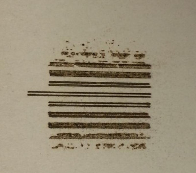

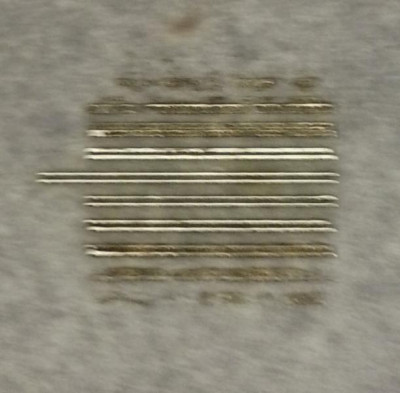

Já ji používám při ostření. Mám napsané jednoduché G-kódy, které sjedou několik milimetrů pod nulu a říznou 2 čáry (většinou do běžného kancelářského papíru). Pak vyjedou o 1 mm nahoru a opět říznou, a tak dál až zase několik mm nad nulu.
Pak je pohledem krásně vidět, ve které výšce byl laser optimálně zaostřen. Je to tak vidět mnohem lépe než jenom sledováním stopy v ukazovátkovém módu.
Pokud pak řežu tlusté materiály, tak si je změřím šuplerou a v ručním MDI režimu vyjedu s osou Z na požadovanou výšku. Po řezání zase sjedu na svou nalezenou nulu.

Papírové šablony do kancelářského papíru řežu na plný výkon (laser 5.5W s FAC optikou) při F2000 na 1 průchod. Do různě tlustých kříďáků, kartonů a papundeklů pak třeba při F1000, při tlustých materiálech případně i na víc průchodů. Je třeba experimentovat.
Tady jsou nějaké fotky z pokusů.
Je to z toho testovacího G-kódu, který zajede pod nulu, řízne 2 čáry, vyjede atd.
Dvojice čar jsou od sebe vždy milimetr, ty dvě čáry v jedné dvojici jsou od sebe 0.3mm. Je to fotka shora a druhá prosvětlená.
Delší dvojice určuje nastavenou nulu.
Je vidět, že nula je nastavená skoro dobře, ale ideálně ne. Milimetr pod nulou je ještě řez celkem dobrý, ale milimetr nad nulou už je víc rozostřený. Takže by to chtělo nulu posunout tak o 0.3mm níž.

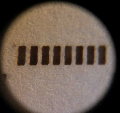

Ta poslední fotka je z mikroskopu, je to šablona pro dávkování pasty z tlustšího kříďáku. Rozměr těch okýnek je myslím 1.3x0.4mm, rozteč okýnek 0.8mm.
