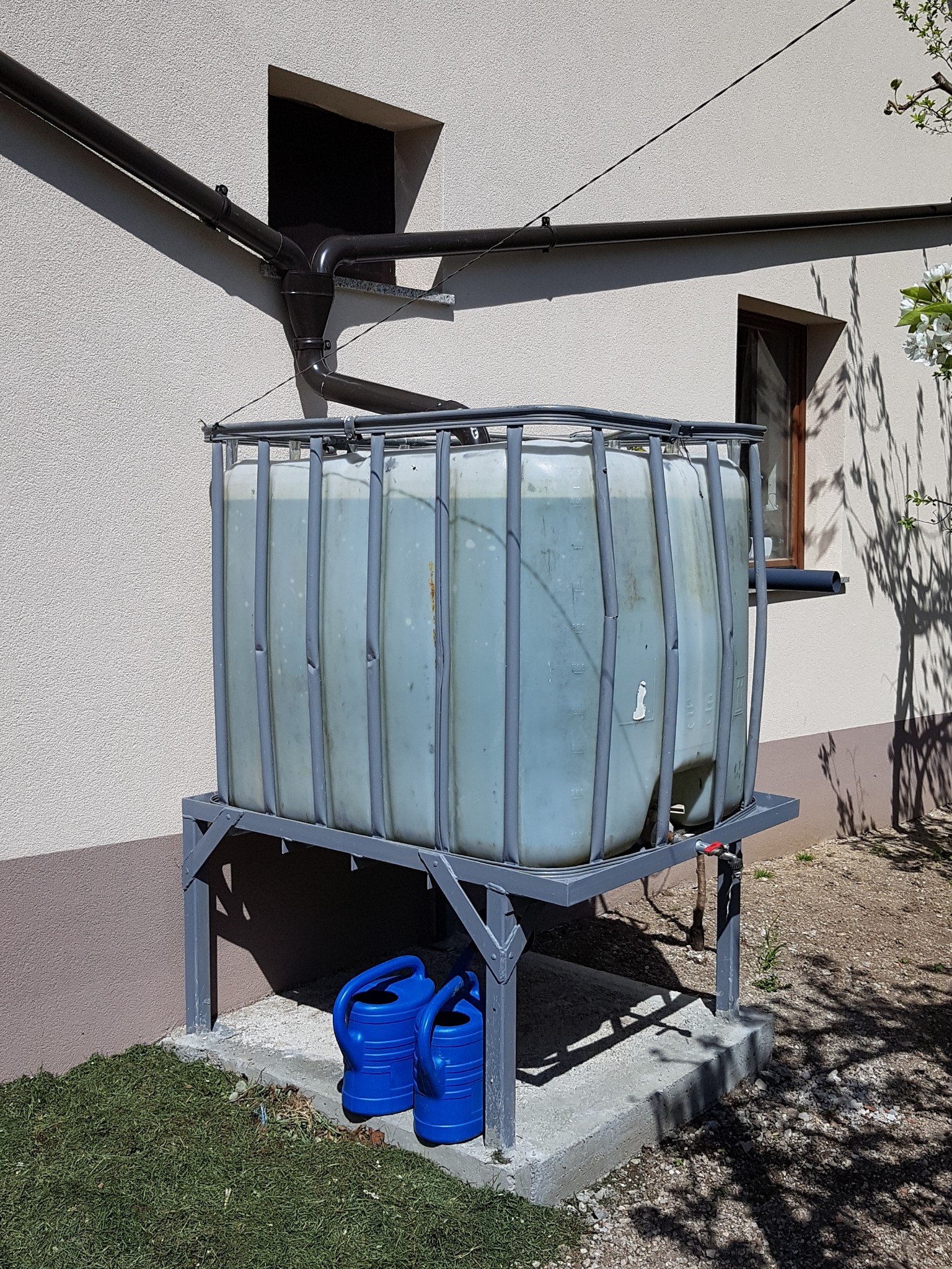

3. 6. 2022, 9:17
Jedna páteční :)
Rám L 50x50x5<br />Rošt L 40x40x4 + 1mm nerez plech<br />Nohy ▢ 50x50x3
Rám L 50x50x5
Nohy ▢ 50x50x3
T.

Modros
Příspěvky: 2115
3. 6. 2022, 9:22
Thomeeque píše: 3. 6. 2022, 9:17 Jedna páteční :)
T.
kradu patent...potřebuju udělat to samé :lol: :lol: :lol: :lol: :lol:
atlan
Příspěvky: 3382
Registrován: 7. 2. 2011, 9:12
3. 6. 2022, 9:46
No asi ti tam bude mesiet voda zmrznut aby si to mal tak pekne vybulene
Tom Dvk
Příspěvky: 636
3. 6. 2022, 10:08
Něčím to zastiň, jináč ti tam voda zezelená. :wink:
Příspěvky: 9549
3. 6. 2022, 10:15
atlan píše: 3. 6. 2022, 9:46 No asi ti tam bude mesiet voda zmrznut aby si to mal tak pekne vybulene
Rejpeš na špatném hrobě, já jsem zodpovědný pouze za podstavec..
Modros píše: 3. 6. 2022, 9:22 kradu patent...potřebuju udělat to samé :lol: :lol: :lol: :lol: :lol:
Jó? Jsem poctěn, budu zvědavý na výsledek :)
Tom Dvk píše: 3. 6. 2022, 10:08 Něčím to zastiň, jináč ti tam voda zezelená. :wink:
Ono to tam takto je už leta (jen to bylo na jiné konstrukci, která vzala za své po zateplení fasády), tak je to asi v pohodě, ale schválně to proberu s koncovým zákazníkem :)
Dík, T.
