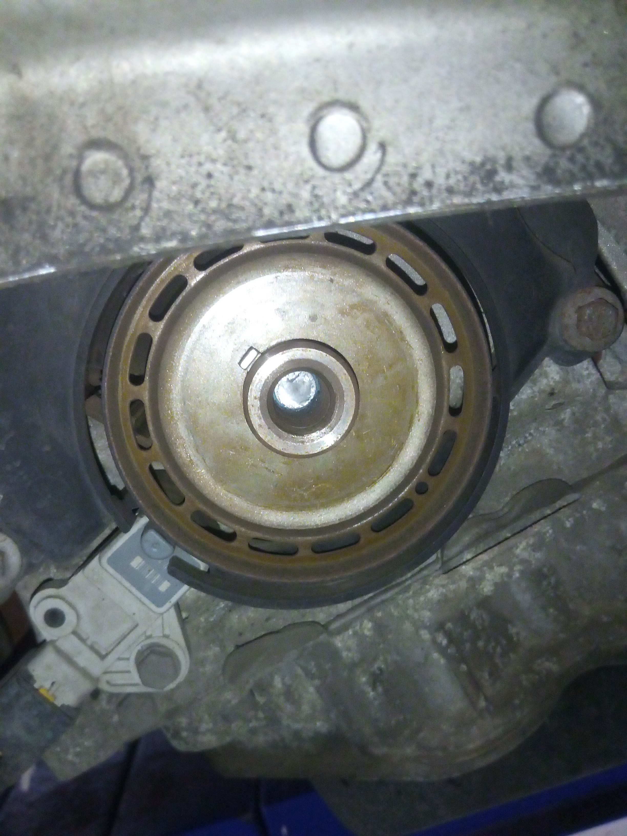

Ahoj
potreboval bych nakopnout jinym napadem nez mam ja

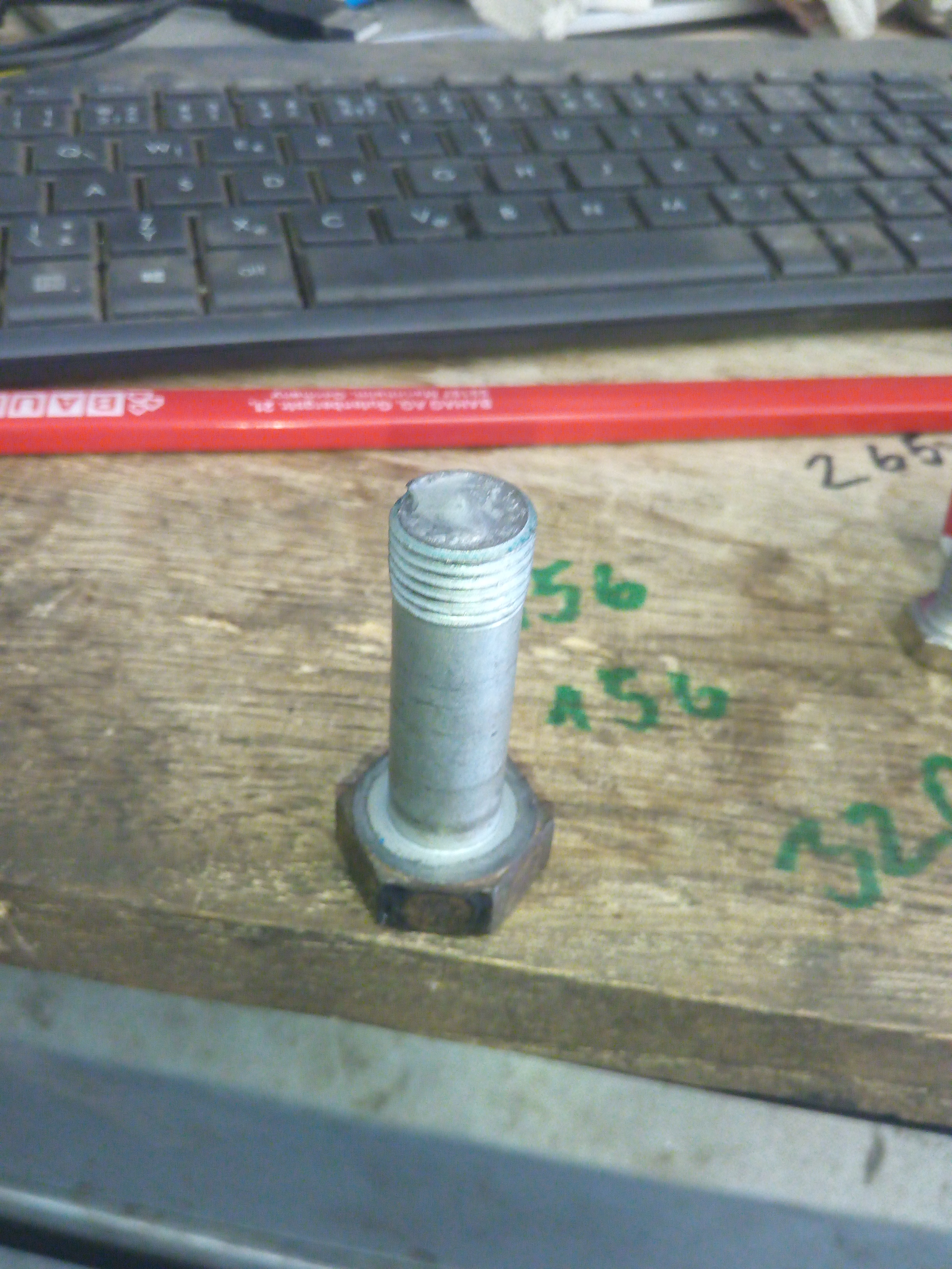

sroub remenice klikove hridele, original na lepidlo, po 5mm se zaseknul...nesel ani zpet, mechanik ho urval. Rucni odvrtani nepripada v uvahu a vytahovakem je to nesmysl
moje reseni je vyndat motor a usadit na frezku, frezou o prumeru vnitrniho zavitu kliku odfrezovat na horizontce a zbytek vyloupnout tak jak to delam pri zatrzenych
zavitech
nakej jinej napad? :?
diky

Kouká ho kousek ven? Jednou jsem podobný šroub zkusil polít kapalným dusíkem a on se pak dal kleštěmi vyšroubovat. Ale asi to byla náhoda, podruhé se mi to už nepovedlo.

prochaska píše: 3. 6. 2022, 2:12 Kouká ho kousek ven? Jednou jsem podobný šroub zkusil polít kapalným dusíkem a on se pak dal kleštěmi vyšroubovat. Ale asi to byla náhoda, podruhé se mi to už nepovedlo.
je 40mm pod vrcholem kliky, viz foto v klice natvrdo asi kouslej
já u toho nebyl...dával sem si zrovna kafe ....ke mě vždy přijdou a držej šroub v ruce a drbou se na hlavě :lol: :lol: :lol: :lol:

gekonko píše: 3. 6. 2022, 2:16 urobit puzdro na vrtak a odvrtat to rovno na mieste?
nad tím sem taky přemýšlel ale nemám nad tím absolutní kontrolu a nemůžu si dovolit zničit tu klikovku....pokud vrták začne uhybat je konec....navíc ten šroub je dlouhej jak tejden do vejplaty
když podobné věci frézuju mám to tiptop a jenom me vypadnou proužky závitu...to si u vrtání nedokážu představit
i to frézování bude problém....vychází to na 11,75 podbroušenou 12ku frézu mega dlouhou
závit M14

To neukecáš ,motor musí ven a na mašinu.

fmodel píše: 3. 6. 2022, 2:41 To neukecáš ,motor musí ven a na mašinu.
dík....čekal sem až mě dá někdo facku :lol:
před servisem to vypadá jak v autobazaru a já v pátek řeším takový hovna :roll:
nesmysl
ten šroub je výrazně tvrdší než klika
uhne to
... ma mašinu a odfrézovat

No, aby druhy motor nebol lacnejsi ako deontaz kluky a frezovanie

atlan píše: 3. 6. 2022, 3:25 No, aby druhy motor nebol lacnejsi ako deontaz kluky a frezovanie
já nebudu vyndavat kliku.....ja upnu celej motor
a je to dlouholetej zákazník...jde to zamnou....proto s tím chci vychcat......ale prej to nejde říkal Fmodel :lol: :lol: :lol: :lol:

začal bych tím, že bych zatočil čelo toho zbytku šroubu (co zůstal venku) a píchnul tvrdost.
Protože podle mě je dost dobrý vědět, co mě čeká - tudíž co to bude dělat. Navíc bych si to radší na tom zbytku i zkusil nenečisto - podle mě je lepší a levnější si to zkusit, než pak kupovat novou kliku až se to někde v půlce hlodání co nevyšlo, zamudlá.

Sancho Panza píše: 3. 6. 2022, 4:03 začal bych tím, že bych zatočil čelo toho zbytku šroubu (co zůstal venku) a píchnul tvrdost.
já ten šroub znám...vím jak na něj...nejvetší problem na začátek je ta hloubka

testone píše: 3. 6. 2022, 3:24
nesmysl
uhne to
nevím, co to je a ani to nemá smysl řešit - ale běžný kliky v jádře nejsou nic zoufale tvrdého - protože by ta klika pak brzo upadla.
Ten šroub buď bude něco v kvalitě jako běžná 12.9 - pak to navrtat a vrtat tak nějak jde (na mašině). Pokud ten šroub bude nějaký opravdu pořádný, (může se stát - ale ne u běžného PKW), pak to bude o kategorií větší výzva a já bych se do toho moc nehrnul.
Hlodat to nějak ručně v složeným stavu - já bych to teda jako divák uvítal - podle mě to je na 99% jistota, že z toho vznikne velké veselí diváků a čtenářů a bezesná a drahá noc toho, co to slíbil a zkxxxxx.

Sancho Panza píše: 3. 6. 2022, 4:12
nesmysl
uhne to
je to 10.9
a já chtěl vymyslet něco jiného než jistotu složeného motoru na mašině. Tam to musí klapnout...a taky klapne
pouze nestíhám a to že ho vyndám...sem věděl už ráno když mě to oznámili :lol:

Co magneticka vrtacka?
