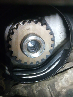

Čau, udělat bych vodící pouzdra a zkusil to na autě. První pouzdro na kelner ( s citem do toho klepnout) , pak na vrták a nakonec to vzít zahlubníkem s plochým čelem a vodícím trnem do té předvrtané díry. Zbytek naříznout karosářskou pilkou a odtrhnout od stěny

Mě se osvědčili levé vrtáky.
Používáme je na vačkových automatech.
Nalil bych tam brzdovou kapalinu. Další den pokračování.
Vzal bych průměr 10mm levý a pomocí pouzder bych do šroubů na autě vyvrtal díru.
Když budeš mít štěstí tak ten šroub vyjede ven už při vrtání.
Když mít štěstí nebudeš tak do toho ohřátého šroubů střílnu dusík a šroubovák vytočit.

Motor ven, vyndat kliku a na soustruhu v lunetě odvrtat. 100% výsledek, improvizace bych neriskoval.

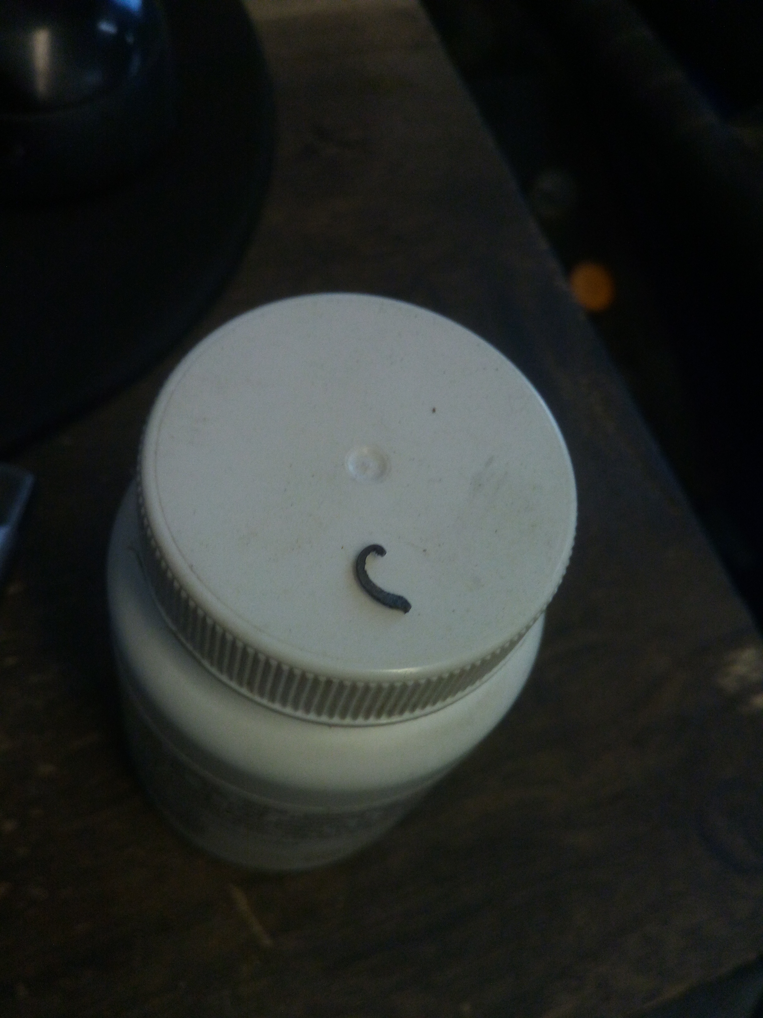

servis4sp píše: 4. 6. 2022, 4:30 Čau, udělat bych vodící pouzdra a zkusil to na autě. První pouzdro na kelner ( s citem do toho klepnout) , pak na vrták a nakonec to vzít zahlubníkem s plochým čelem a vodícím trnem do té předvrtané díry. Zbytek naříznout karosářskou pilkou a odtrhnout od stěny
Tak jo no.......lenost a nedostatek času mě donutila
říkal sem si že když to 7čkou navrtám přes pouzdro tak mám ještě pořád šanci ten motor vyndat a dodělat to frézou
takže sem udělal pouzdro....7mm vrtákem navrtal
vzal záhlubník 11 venkovní pruměr a pomalu odvrtával a kontroloval
vzniklo mě závitové pouzdro tak 0.25 tlusté
nabrousil sem závitník tak aby mě jednou hranou udělal vlnku....otočil čvrt otáčky a závitník vyndal, vlnku urazil atd.....vydolování pouzdra bez poškození origo závitu cca 4 hodiny
šroub je venku
origo šroub přišel a je na něm lepidlo a závit v klice poškozený není ani na jednom místě.......proč šroub prasknul netuším, setkal sem se s tím poprvé
díky za nápady
