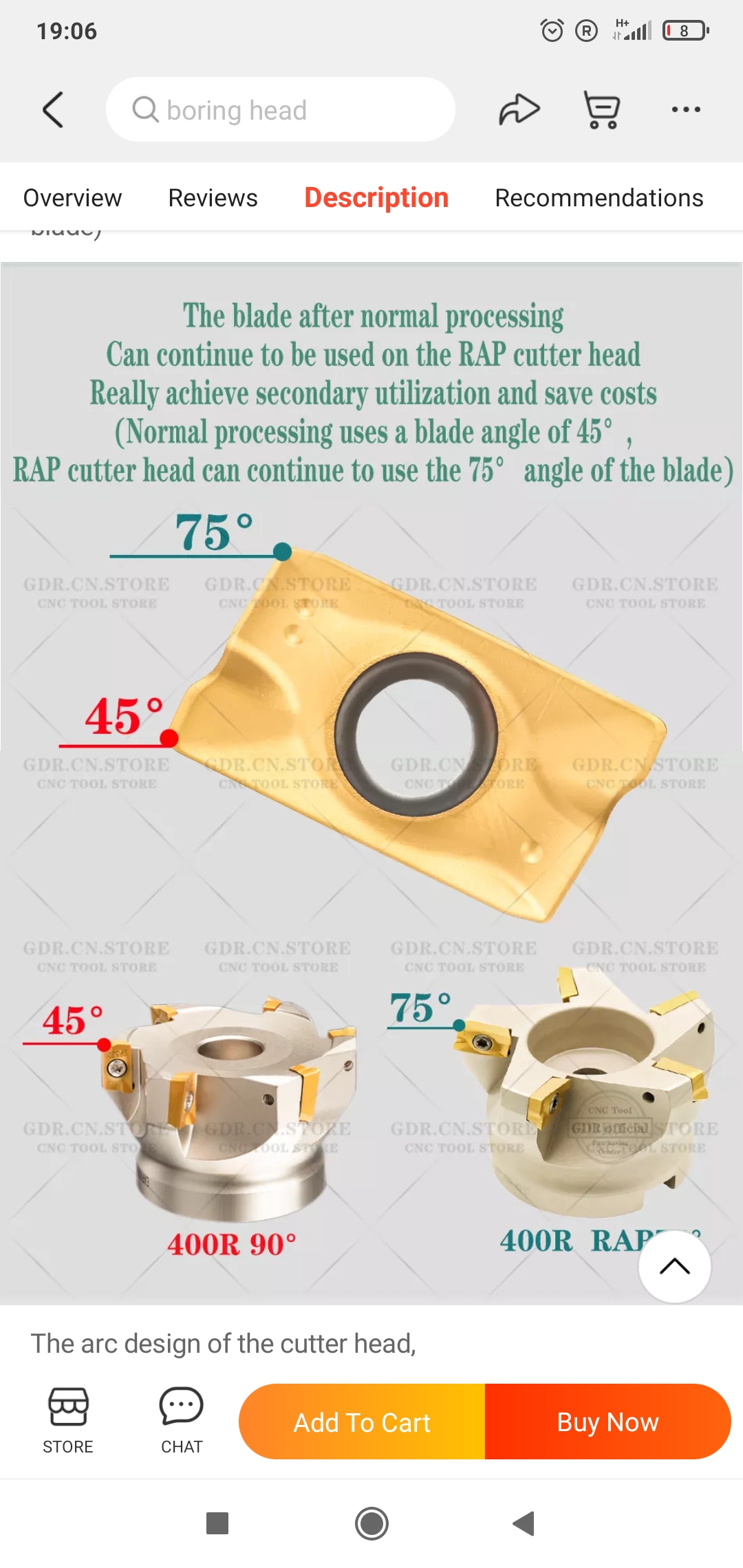

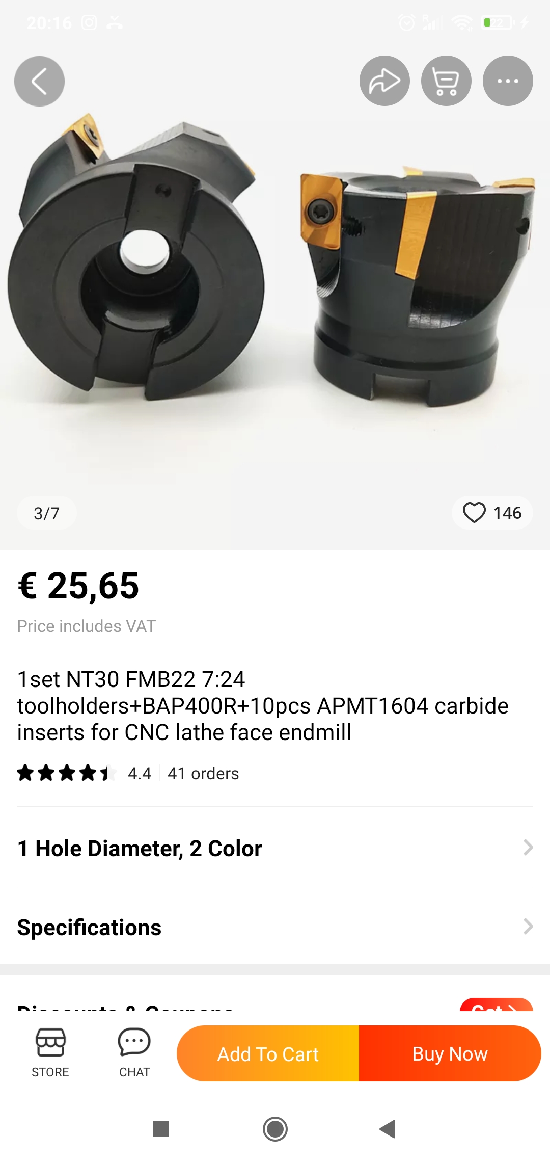

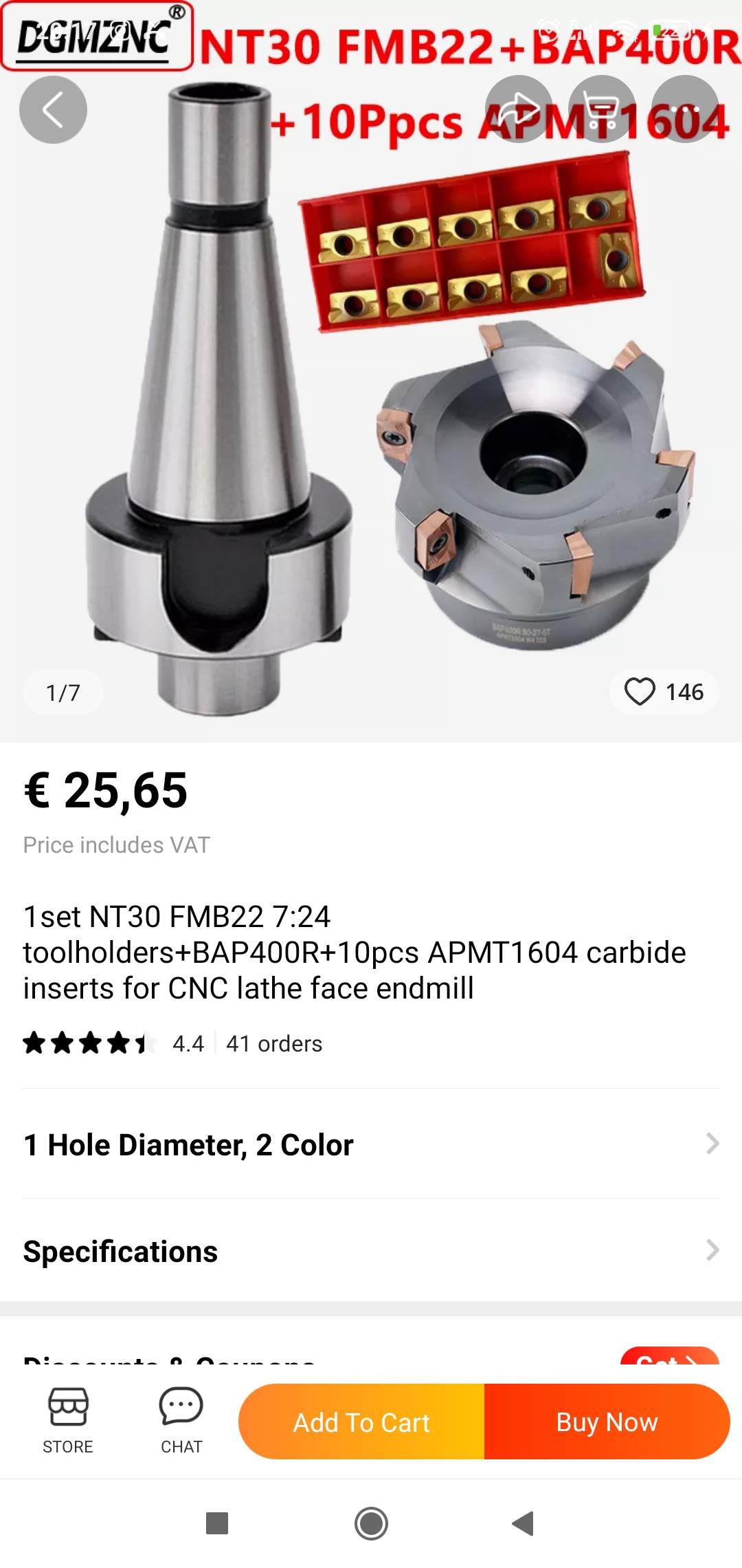

Nazdar máte niekto skúsenosti s týmto frezami ?
Aký počet plátkov voliť ? Aký typ plátkov voliť ?
Potrebujem frézu vybaviť nástrojmi.
Ďakujem.

nástroj z druhého obrázku mám, priemer 50mm 4z. používam ho na hrubovanie a pochybné roboty, aby som prípadne nezničil kvalitnejšiu frézu.
určite záleží na konkrétnom kuse, ktorý vyberieš, nešiel by som do toto najlacnejšieho.
plátky APMT 1604 sú masívne a na to čo potrebujem vydržia, aj keď prídu o hranu.
