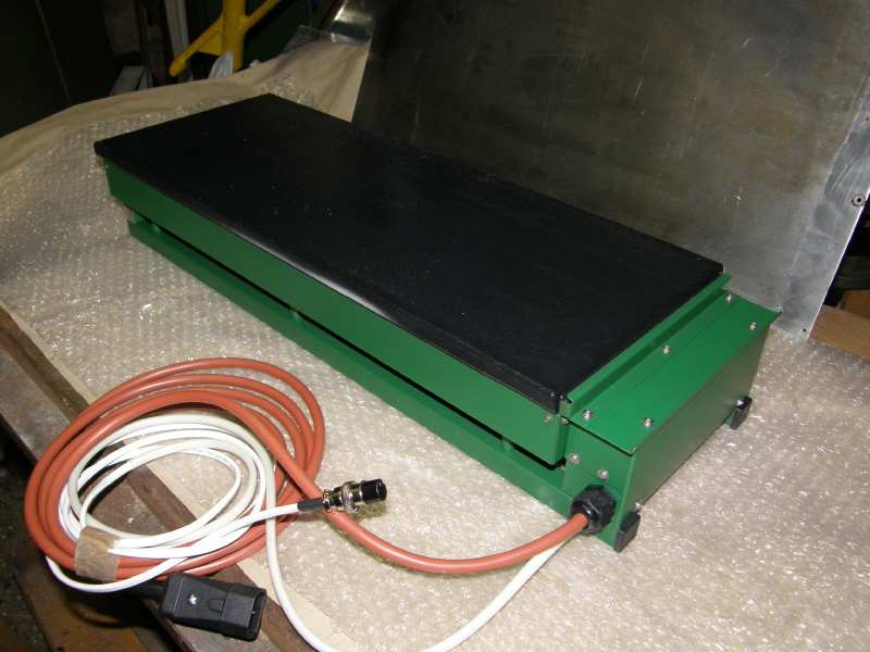

používali jsme krabičku z GM značenou KP 11, teď jsem ji našel jako Z1AW PS black, kód 622-411. Taky jsem do panelu dělal díru 70 x 29 pro regulaci a 22 x 31 pro vypínač. Zadní panel se vyměnil za hliníkový a na něj se přišrouboval chladič pro SSR a šroubovací průchodky kabelů. Jo a panel uzemnit. Do krabičky se vejde i stykač, případně ještě malé trafo. Fotku nemám, jenom keramickou topnou desku, která byla regulovaná.
