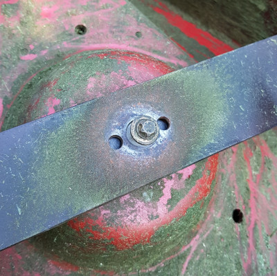

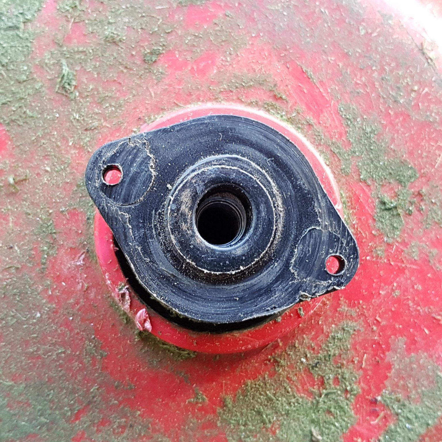

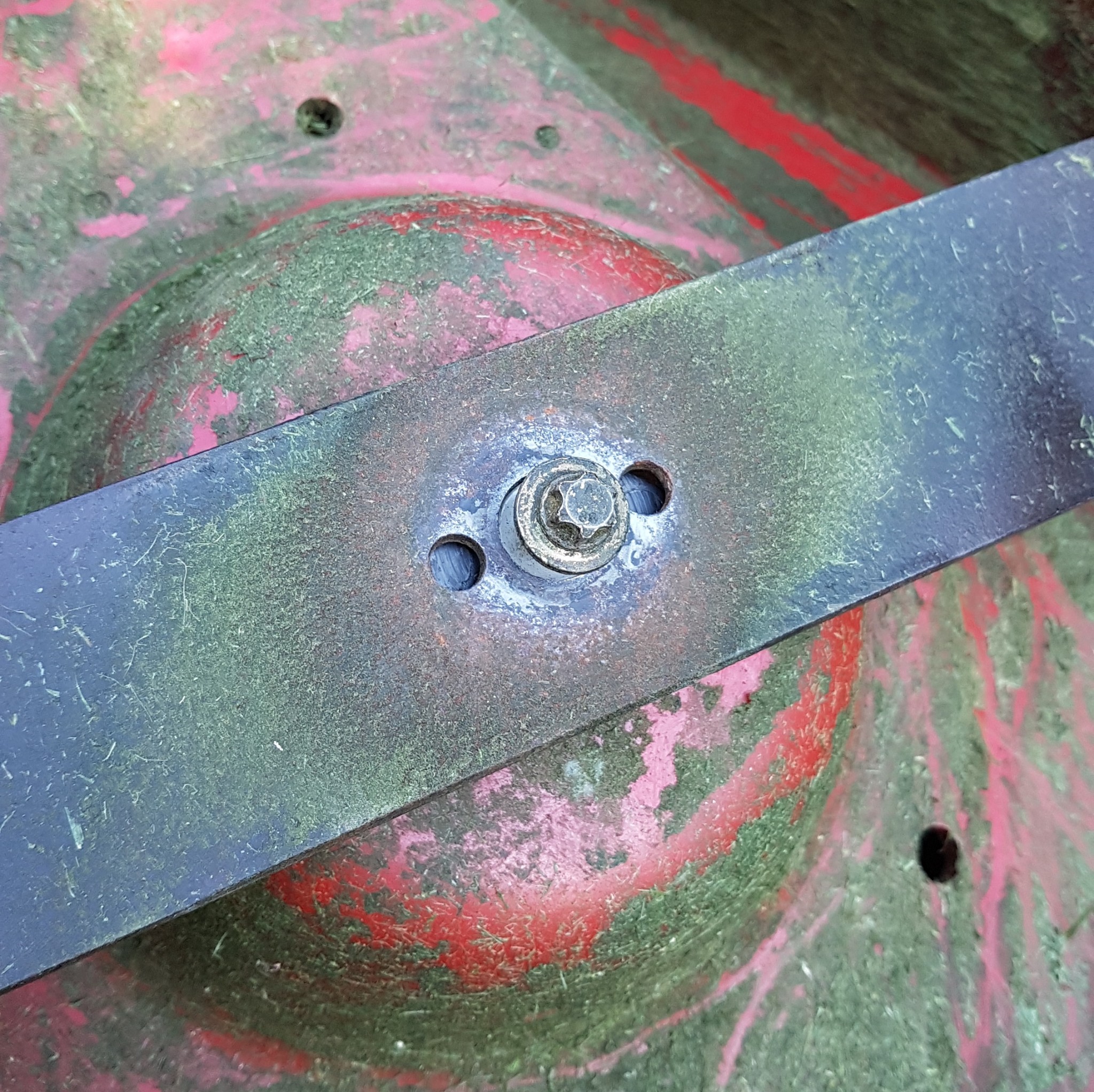

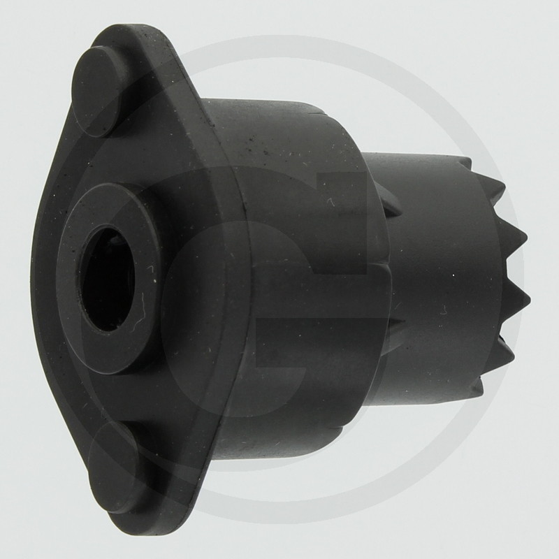

unašeč (plast) má zcela "zmizelé" unášecí piny, nůž se protáčí. Je to starší americká sekačka, táta s tím byl v nějakém servisu, náhradní díly už nemají, řekli mu, že lidé si to nějak opravují. Neřešil jste někdo?
https://www.rawa.cz/detail/unasec-noze-toro-m-ur95-6767

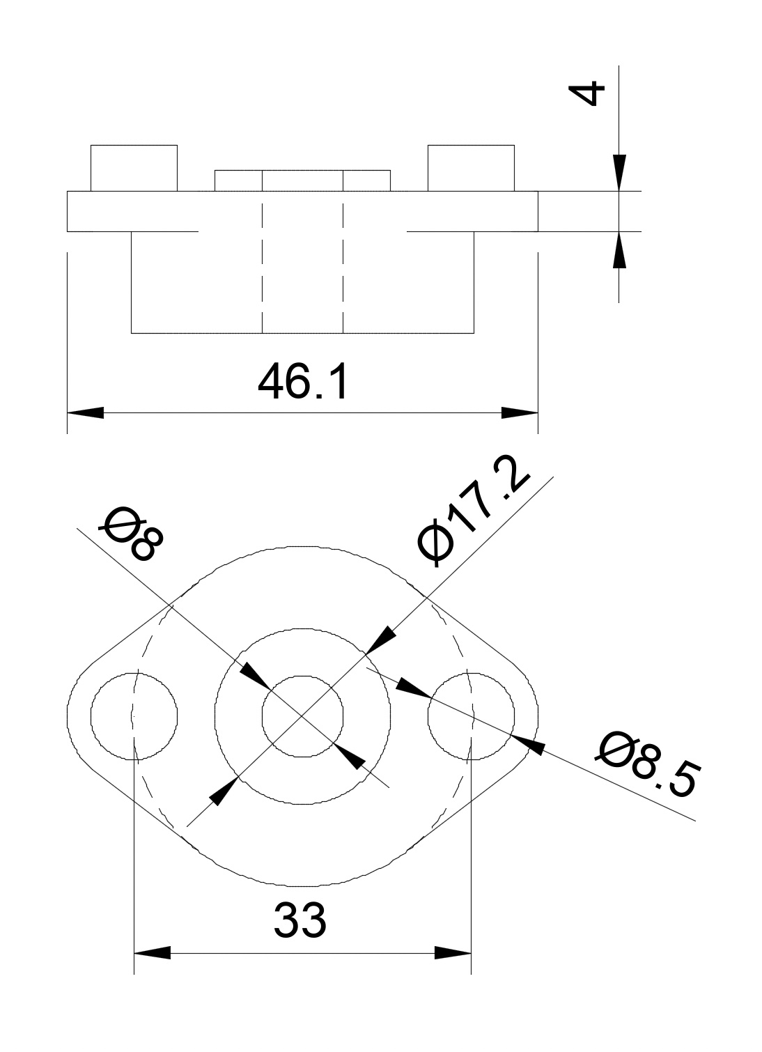

Zhruba naměřené rozměry
Nějaké nápady mám, ale jestli už někdo řešil, rád se nechám poučit (třeba jak to dostat šetrně dolu z osy motoru). Btw. nemám tu moc fajnového nářadí, jen takový ten základ kolem domu, ale něco (alá stahovák) můžu příp. zajet koupit (Jesenice u Prahy a okolí).

ty trny budou i bezpečnostní.....když najedeš na kámen tak se střihnou.....takže nějaké natvrdo řešení bych zavrhnul.....co udělat novou z POMu?

Já bych tam vyvrtal dva otvory 8,5 a vyrobil bych podložku o průměru 46,1 a na ni přivařil dva čepy v rozteči těch 33 mm. Tu pak pouze přitáhneš tím šroubkem.

Ja som vyrobil na ten unášač Al krúžok s dvoma závitmi asi M6, nasadil ho zo strany od motoru, a nôž priskrutkoval. Na nôž som musel vyvrtať dve dierky pre skrutky

Ahoj, bezpečnostní funkci nepodceňuj. Děda měl něco podobného od jiného výrobce, unašečů jsem mu koupil víc a občas to (právem) uletělo. Raději bych na tvém místě třeba sehnal podobný unašeč a poladil díry na noži. Nebo vytočit unašeč z kovu a nalisovat do něj plastové kolíky, které by se střihly?

ty unášecí kolíky většinou tak dobře drží, že jak někdo trefí šutrák nebo trubku, tak to většinou urve klínek na setraváku /ventilátoru/ a taky to často ohne klikovku. Mám asi 25 let starou sekačku tam není nic unášecího, ale ze strany od motoru je pertinaxová podložka asi 2mm silná, pak nůž a šroub z pružinovou podložkou. za ty roky posekala šutráků bez jakéhokoliv poškození. Stejné řešení je i na pár let staré husqvarně.

Přesně tak Zbyňku, ty kolíky jsou na dvě věci. Stačí udělat třecí podložku (třeba právě z Pertinaxu) a můžeš vesele sekat dál. Když kudla narazí na cizí předmět, má šanci se protočit a vesele běží dál.

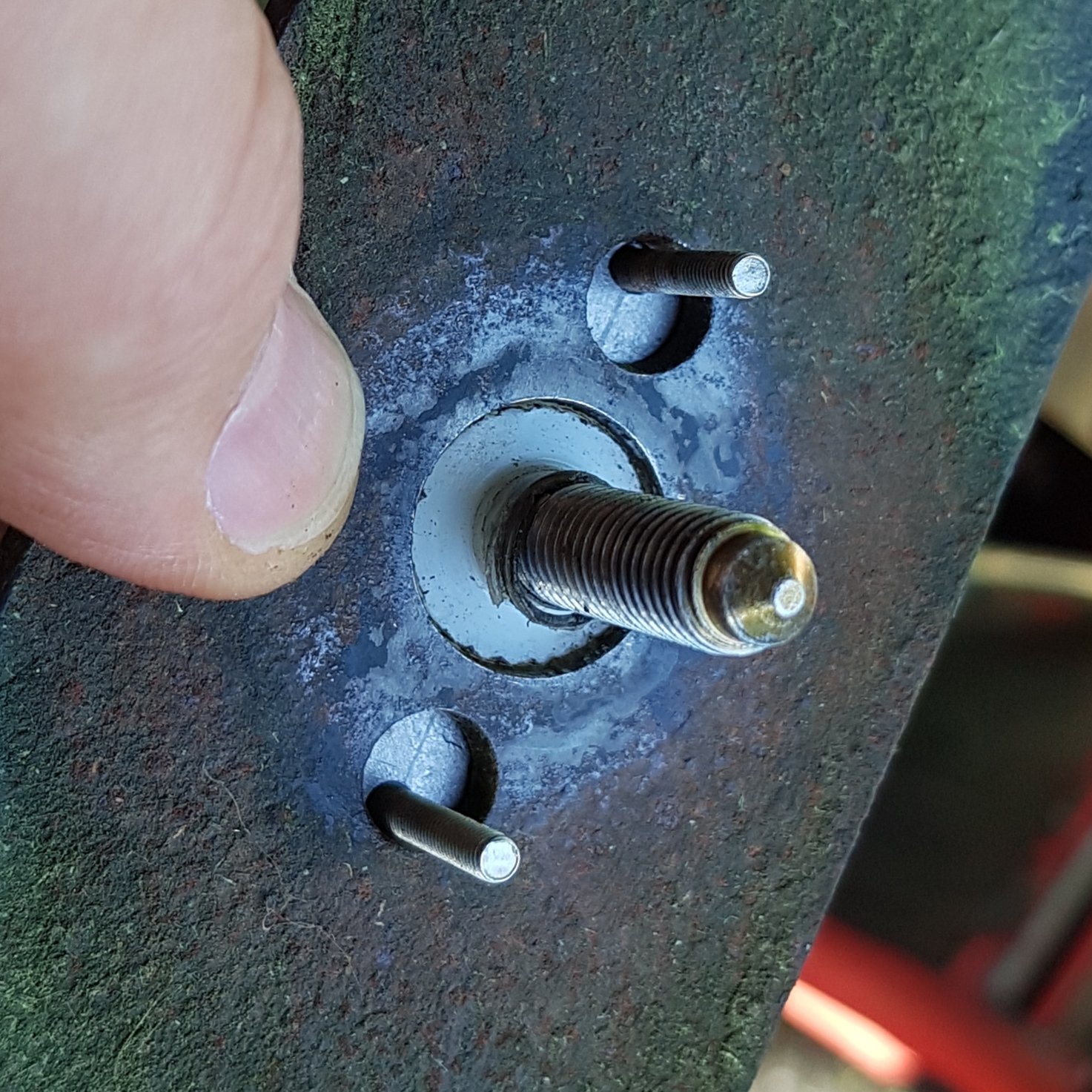

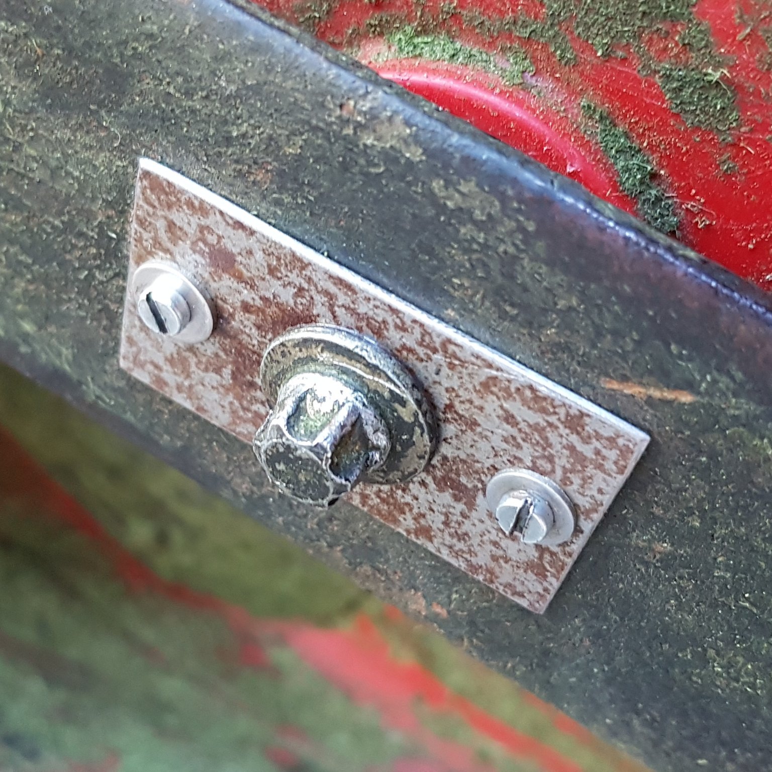

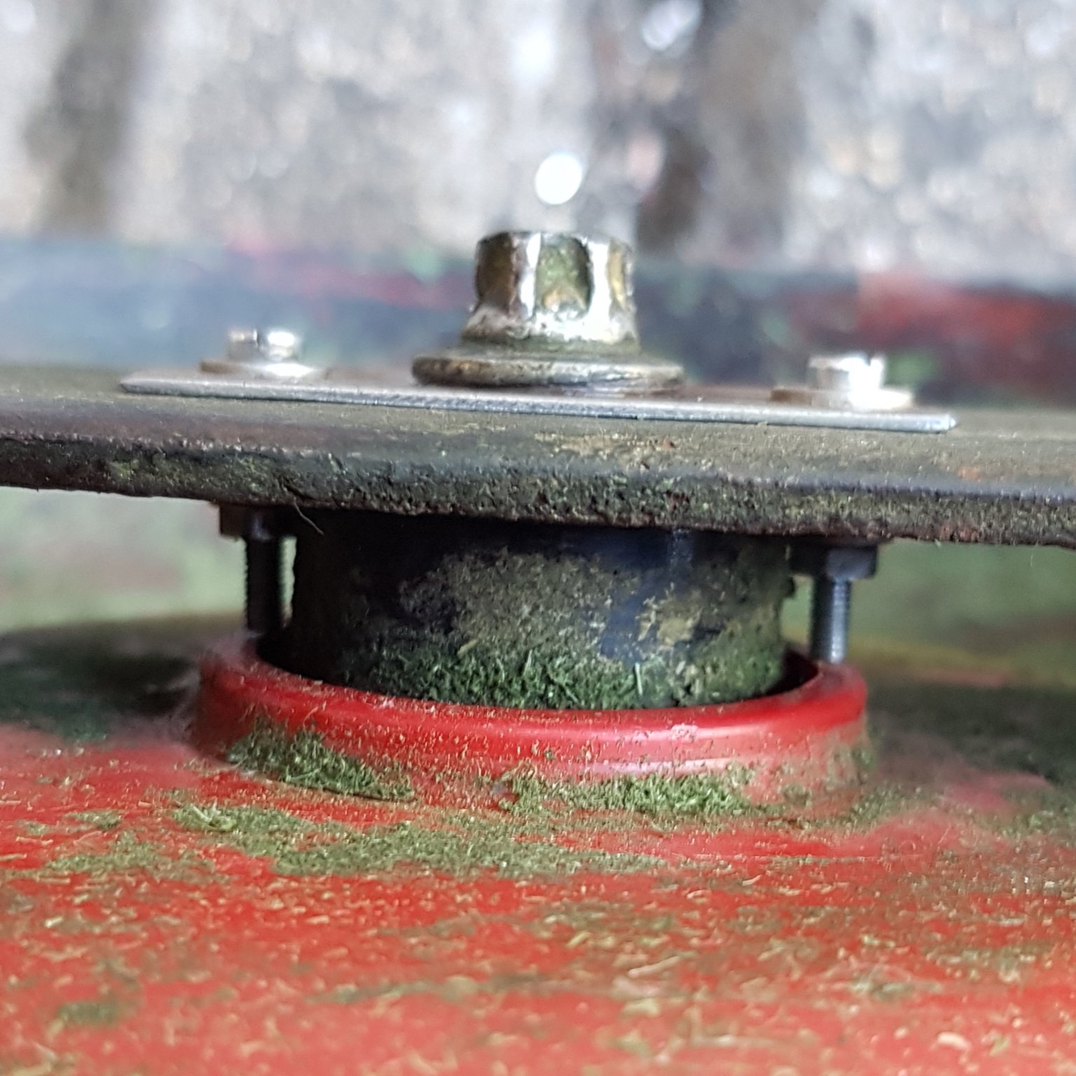

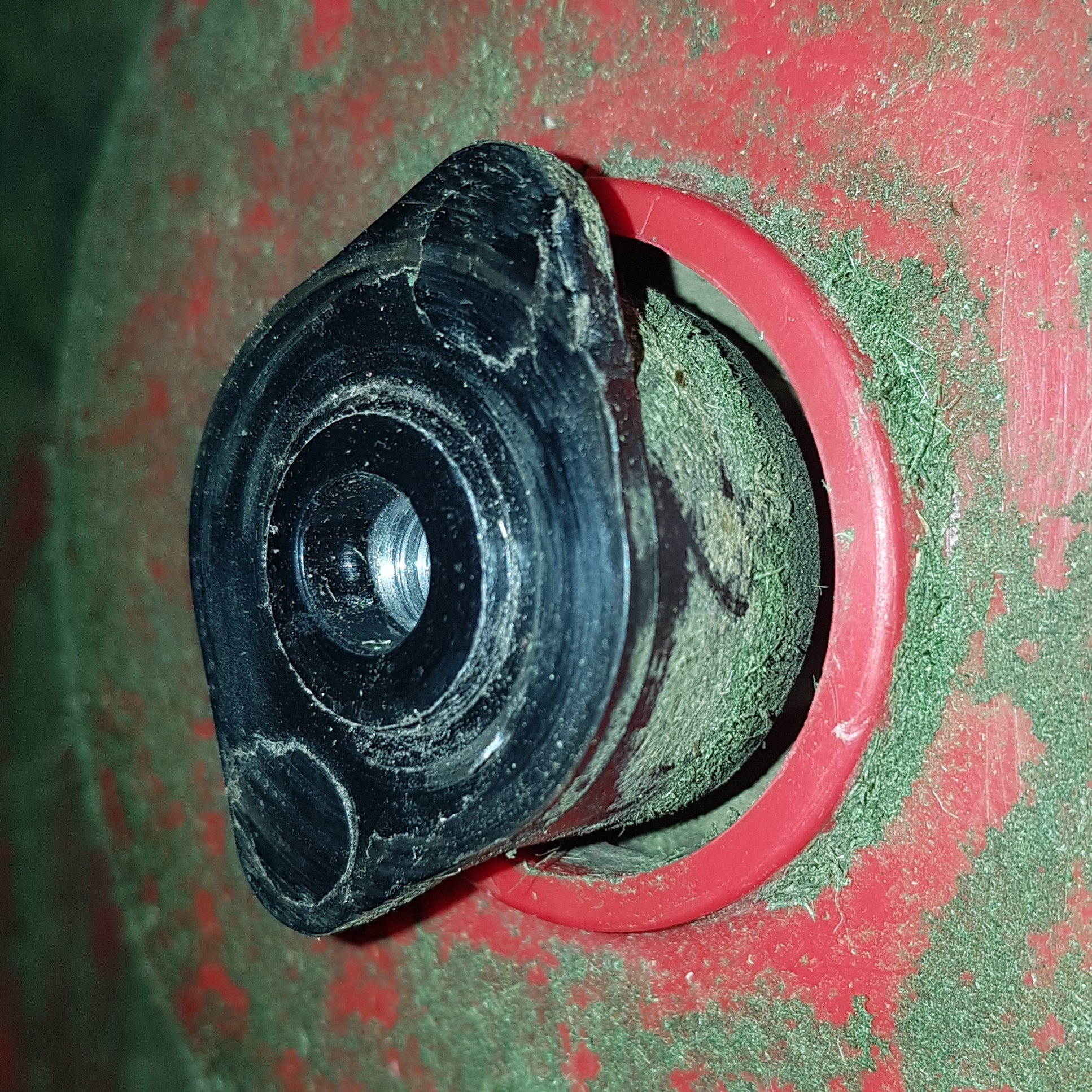

Díky všem za tipy a diskuzi, vzhledem k daným možnostem jsme to zmákli takto:
Šrouby jsme pak ještě zkrátili
Seče to pěkně a větší náraz to imho zlikviduje podobně jako ty čepy. Pak bychom už tam vymysleli jiný unašeč (něco třecího).
