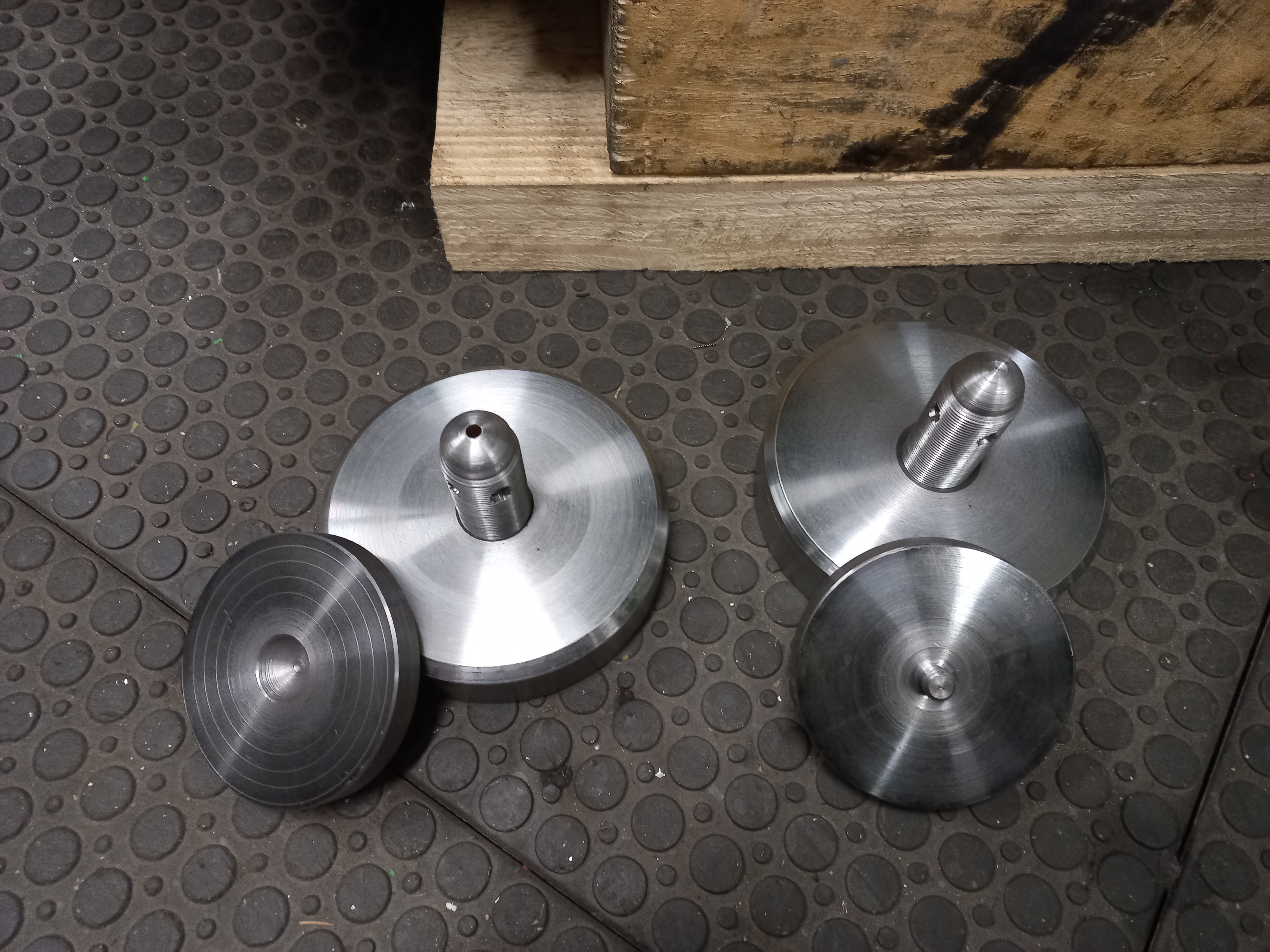

Zavitovy kaliber m16x1.5 MM lavy. Včera som vyrábal nástroj aby som to vôbec mohol zavitovat do tsk malého otvoru sa mi nezmestí ani jeden nôž. Zrejme iné možnosti ani niesu len vyvrtavacia tyč a kúsok radeca.
Hliník na vŕtacke je držiak na kamery.
