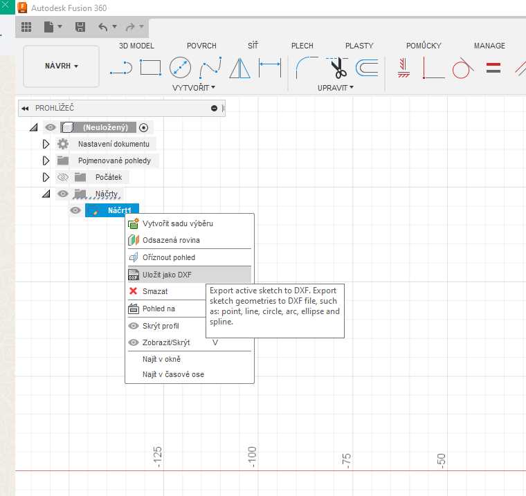

pravý klik na sketch -> save as dxf
ale kľudne ti to môže fusion domrviť pri importe/exporte, práca s dxf je vo fusion chabá, ale predpokladám že to je schválne (autocad treba tiež predať)

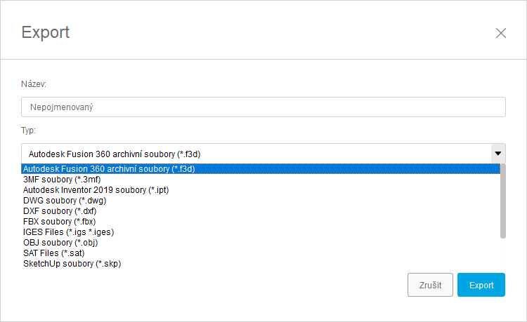

Ať klikám jak klikám je tam pouze "save copy as" což vede k nabídce na uložení do cloudu, bez možnosti volby formatu, nebo je tam volba "export" s možnosti uložení na disk, ale v nabídce formátů dxf není...

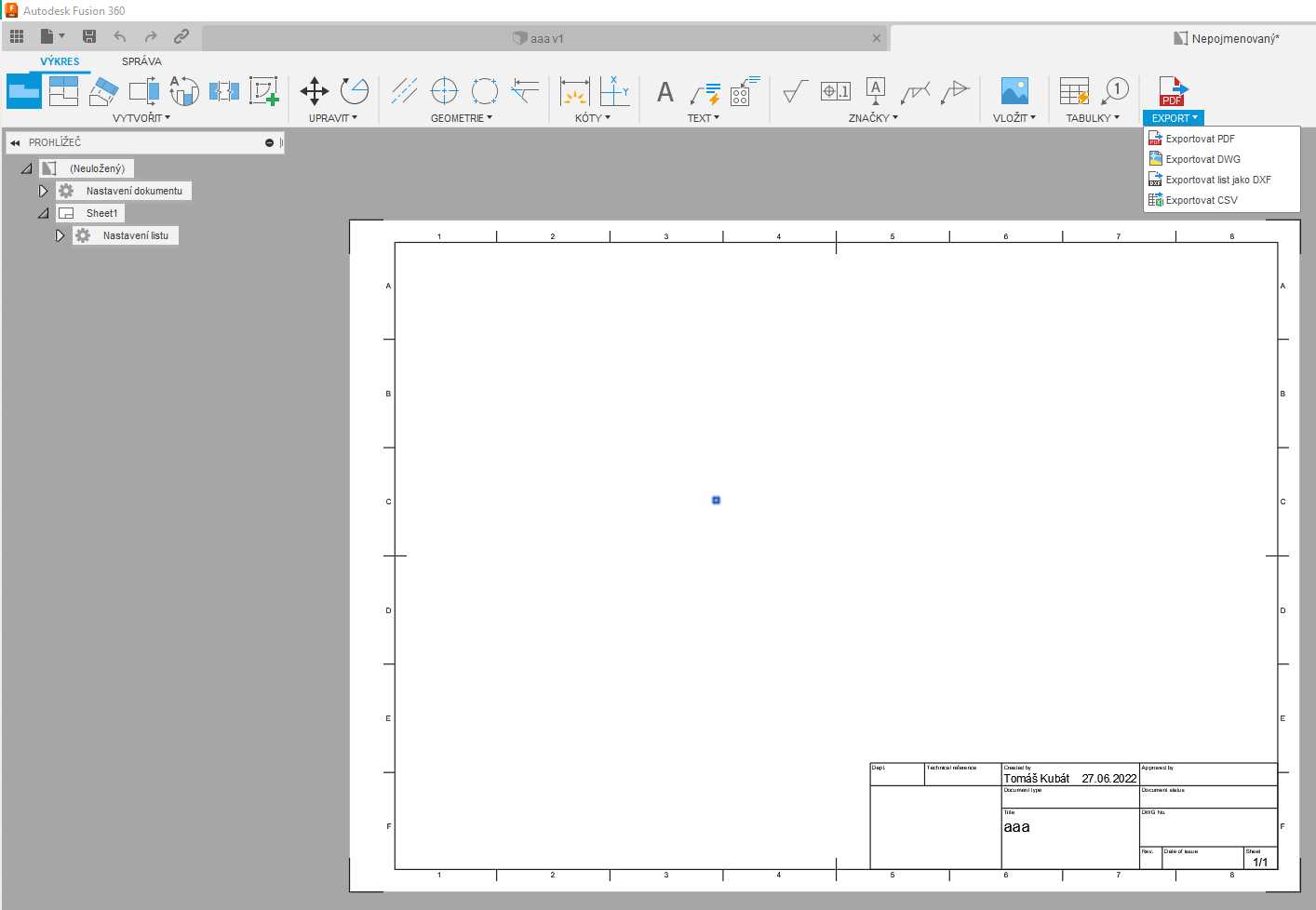

mam teda placenou verzi a dxf jde vyrobit na 3 zpusoby. 1.export 2.v nacrtu a nakonec nacrt preklopit do vykresu. par obrazku. asi jsem nic noveho neprinesl :-) tomik.
