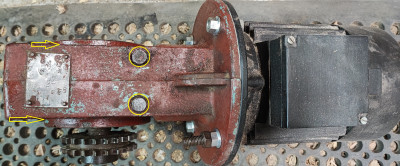

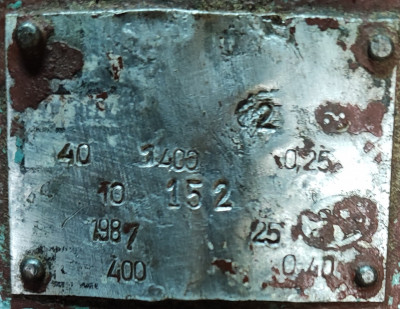

Zdravím,
Prosím vás vedel by ste mi niekto poradiť kde kúpim všetky tesnenia a šroby na túto prevodovkou? Je to TSN 030 444 .02 je to výrobca ZTS. V prílohe je foto. Ďakujem

No nevím, já si takhle šrouby co neseženu normálně vyrábím, těsnění si řežu na laseru.
Asi když ti někdo neporadí, nezbyde ti nic jiného, bohužel

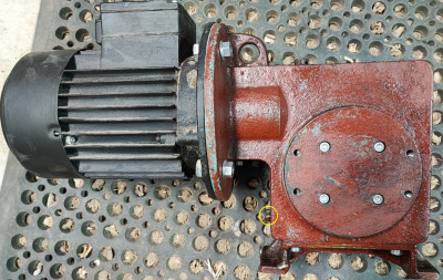

bočné veká na silikón. treba najprv nasucho skúsiť, niektoré prevodovky počítajú s hrúbkou tesnenia, tam by mohol byť problém.
skrutky ktoré? tie napúšťacie tam sú, stačí nové podložky. napr. medené, hliníkové, papierové a ak nebudú, tak to utesní aj vodárska niť, alebo teflonová páska.
ak to tečie, možno je problém aj inde. gufero na vstupe je OK?
tie napúšťacie skrutky sú všetky rovnaké, alebo má jedna v sebe odvzdušňovací otvor?
Odpoveď na otázku
žiaľ, dnes nikde.

No a bez laseru kúpiť v mototechne kus tesniaceho papiera, vedľa v papiernictve nožnice a prípadne lámací nožík a vyrábaš tesnenia aj bez laseru.
Čo sa týka skrutiek, tam síce môže byť problém, ale je vcelku možné že sú aj tie štandardné a zohnateľné. Skús napr. https://www.dmpsteel.sk

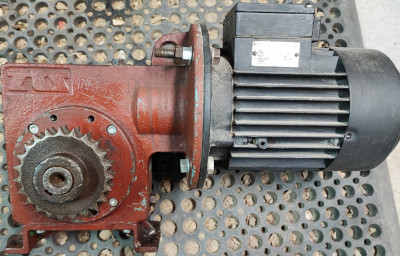

Zdravím a prosím Vás ešte jedna otázočka laika: Koľko naliať prevodového oleja ? Ďakujem
Příspěvky: 6573
6. 7. 2022, 12:57
Pokud nemám návod, leju něco nad půlku obsahu, ale záleží na pracovní poloze převodovky, aby se mazalo všechno, klidně "rozstřikem"
