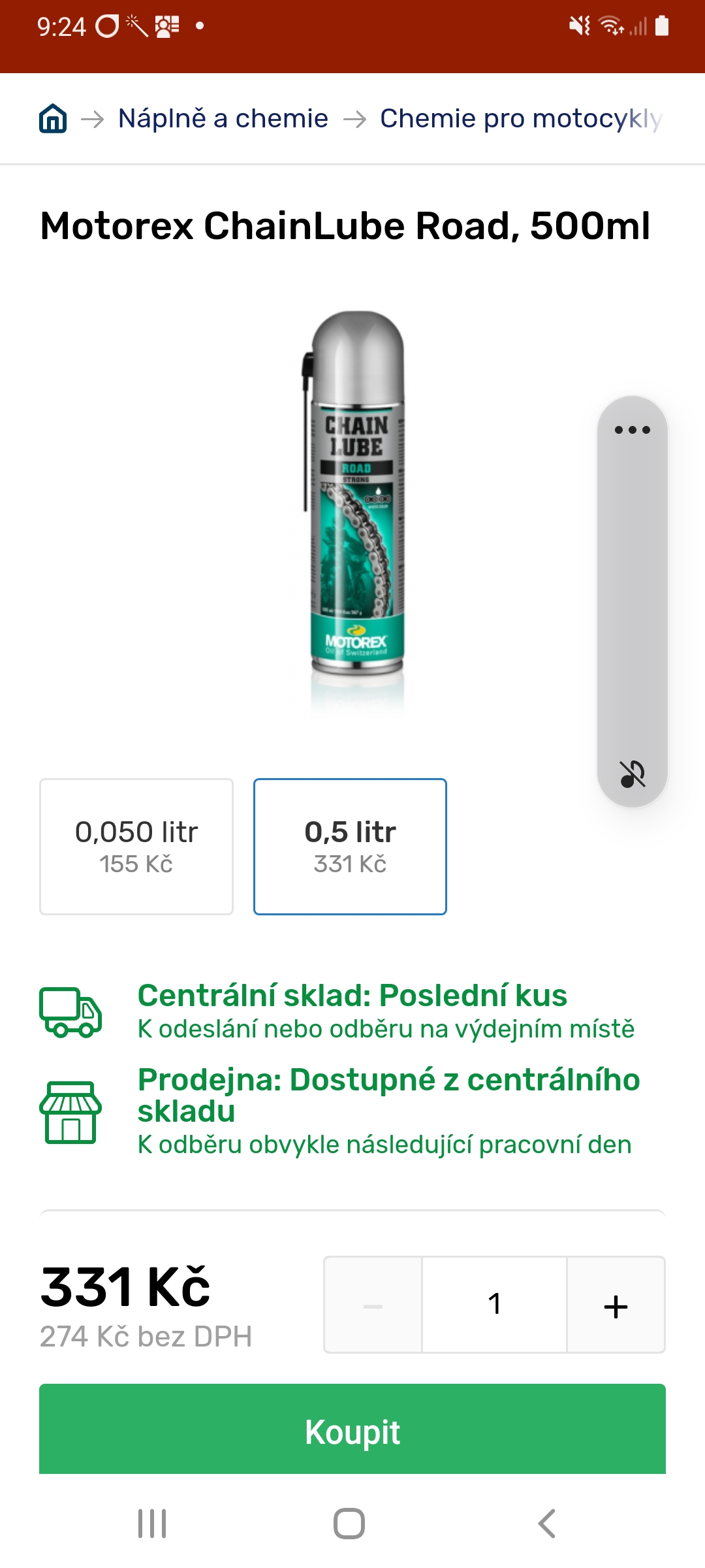

servis4sp
Příspěvky: 708
10. 7. 2022, 8:30
HellGrip píše: 9. 7. 2022, 11:20525 ZVMX
X kroužek DID ,používal jsem tohle:
U kol má ten řetěz menší otáčky a tolik se nezahřívá. Nebute taková náročnost na mazivo
