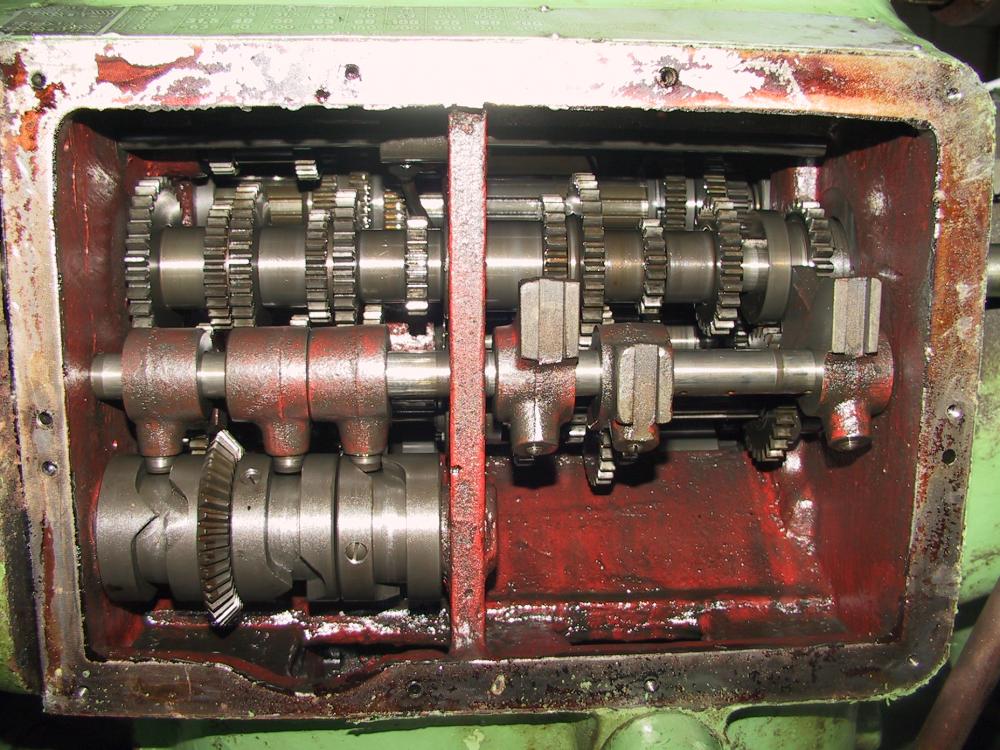

Dobrý den. Jsem téměř laik a potřeboval bych pomoct. Sehnal jsem TOS s28 rok výroby 1955. Krásný kus. Nejde mi zařadit strojní posuv. Dlouhá závitová tyč ani dlouhý šestihran ( z převodové skříně k suportu) se netočí. Nedokážu nijak zařadit jejich pohon, aby se točily. Poradíte?

Pod vřetenem na levé straně je kryt. Sundej ho a podívej se na převody, zda jsou správně usazené.

Uplne nejzakladnejsi otazka by mohla byt, jestli prepinac pro zavitovani nebo strojni posuv nahodou neni v mezipoloze, kdy neni zarazena ani jedna tyc spravne. Myslim, ze se mi to uz stalo. Rukou potocit vretenem a mezitim druhou rukou zkusit lepe zaradit ktera tyc se ma tocit. Oznacene ty polohy jsou nejakymi piktogramy.

Díky. Tak zařadit to nelze žádnou manipulací s pákou + s vřetenem. Páku lze s mírnými obtížemi (rukou) vychýlit nad piktogram, ale pohon se nezařadí.
Mám sundat kryt, kterým procházejí ty ovládací páky? Šroubky krytu i tří bakelitových pák jdou povolit. Nevím ale jak se sundavá to šestipolohové kolečko.

Páky nemusíš sundávat, ty zůstanou na tom víku i s ovládacími elementy. Hlavně si zapamatuj, v jakých polohách jednotlivé páky byly před demontáží, aby jsi je při zpětné montáži dal stejně. To se týká smozřejmě i přesouvacích mechanismů ozubených kol uvnitř vřeteníku.

Díky! Páka byla vyhozená z přesouvacího mechanismu. Nebylo jednoduché to složit zpátky. Ale už to funguje!
