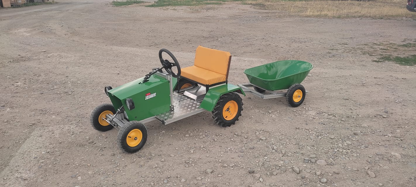

vyrobil som detom eTraktor z bordelu, co dielna dala. Zaklad BOSCH profily, vypalky, nafukovacie kolesa + drapaky zo svahovej kosacky, snekova prevodovka, motor 24V 380W, dva auto akumulatory, nejake dratky a vypinace. A hlavne vela lasky....bez toho by som to nedal :D :D

Opravdu parada.
Jen bych z opatrnosti nejak zakapotoval ten kardan nad kapotou - deti strci prsty vsude ...
Ano, toci se minimalne, ale znas to - staci jednou ... a dite je neuveritelne "koumave" ...

To je super strojček :D
Lapa, keby len díte, aj kopa operátorov snedej pleti na výrobnej linke. Ten uhlový spoj by bez krytu neprešiel technickou inšpekciou.

Ale notak. Člověk tak šikovný, že postaví takový pěkný traktor, má určitě i šikovné děcka.
Připrav se, hrajem...
19. 7. 2022, 4:50
Nevím s tím vozejkem.
Pokud jim tam něco naložíš, tak můžeš být popotahován za zneužívání dětské práce.

Mne sa to moc páči, len bude treba detišky strážiť. S tým výkonom to bude pekná terénkoza. Aby neušli :lol:

Mr. MR píše: 19. 7. 2022, 1:31 Ale notak. Člověk tak šikovný, že postaví takový pěkný traktor, má určitě i šikovné děcka.
Znam za zivot dost "kamaradu" (ne vlastnich), co se rozhadali kvuli poskozeni veci toho druheho - typicky pujceny stroj nebo naradi nebo i auto ...
A ted si predstav poskozene cizi dite ... resp. radeji nepredstavuj :lol:.
I proto jsem to poznamenal ... :)
To nic nemeni na obdivu nad peknou veci.

Sak na to staci navliect prachovku a dve stahovacky.

S tym kardanom a synom mam uz podobny zazitok, pri mori na tych 4kolesovych "bicykloch" mi syn tiez vopchal prst do kardanu od volantu. Skoro zlomeny prst...a kopec nadavok od polovicky, kedze som bol s nim sam :)
Inak samozrejme klobuk dolu pred takymto bastlenim.
