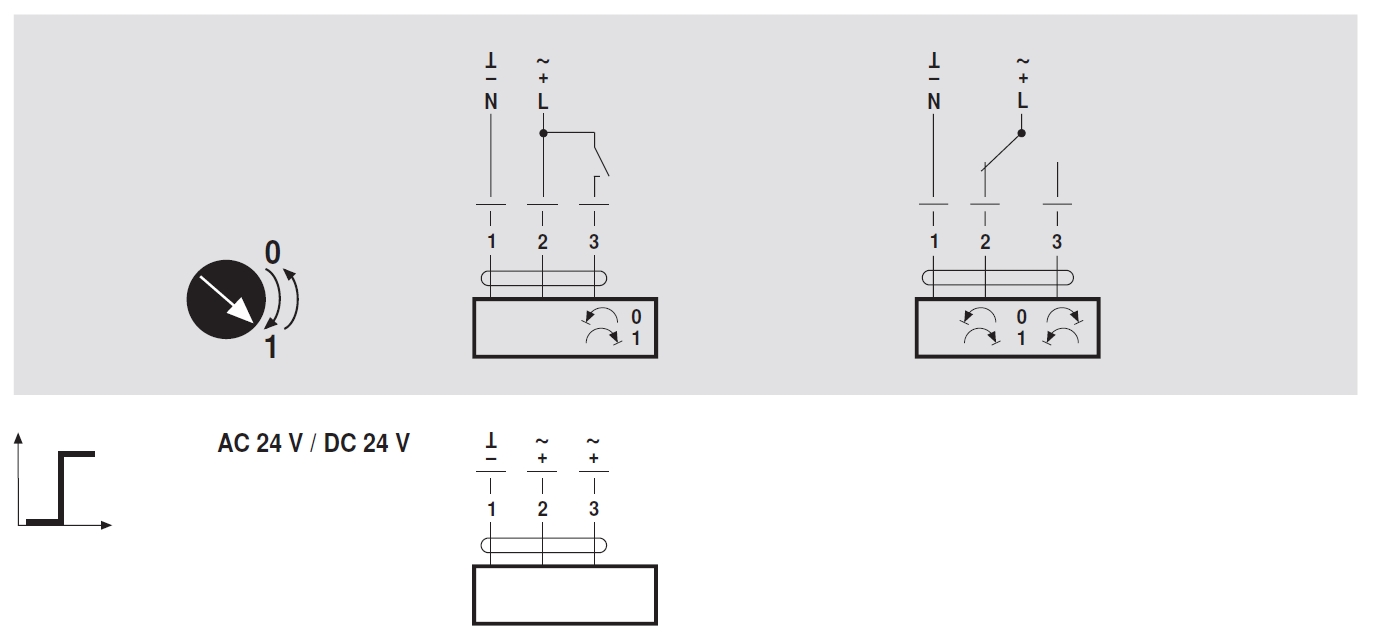

salus
- Příspěvky: 1529
- Registrován: 1. 9. 2013, 1:30
- Bydliště: Chrudimsko
Použil bych nějaký pohon BELIMO, třeba takový nebo podobný:
Buď okno otevírat přes páku, nebo podle Tebe pomocí šroubu, po odstranění koncových dorazů na pohonu se pohon točí stále dokola. Koncová poloha třeba nějakým dorazem na šroubu. Pohon si sám hlídá kroutící moment a při jeho překročení se zastaví. Reverzace je zcela jednoduchá viz obrázek. A pohon má krytí IP54 což je krytí proti stříkající vodě. Je na bezpečné napětí, takže nebezpečí úrazu nehrozí.

To by taky šlo, ale točí se to strašně pomalu a jak to reverzovat na dálku?salus píše: ↑26. 7. 2022, 9:38 Použil bych nějaký pohon BELIMO, třeba takový nebo podobný:
