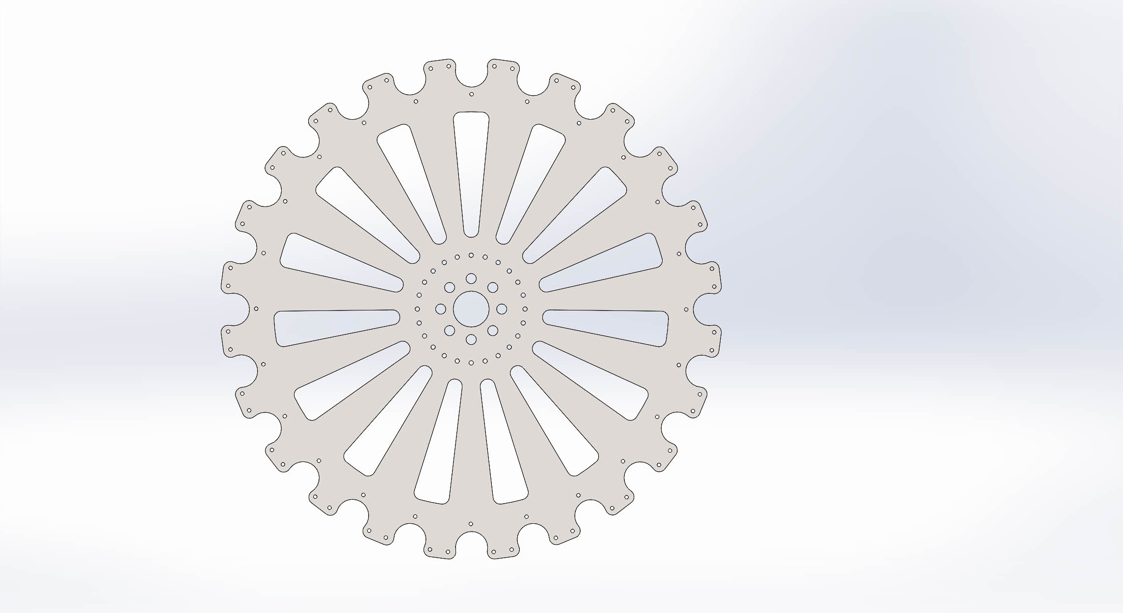

Potřebuji vyrobit jeden kus tohoto dílu o průměru 700mm a tloušťky 10-12mm
- ocel/nerez ... potřebuji to mít čisté, hladké, ale nemusí být nijak broušeno
- nemělo by to být nijak zvlněné či ohnuté, max. dosažitelná rovinnost
- hrany sražené
- ty menší díry na obvodu a u středu jsou závity M4 a M5
Výkres po zadání

Letos jsem tam poptával jeden nerez výpalek z 1,5mm plechu a cena se mi zdála docela malá. Máš to za humny.

(...ty menší díry na obvodu a u středu jsou závity M4 a M5)
ty bude ta firma dělat jak ? hlavně aby ten výpalek měli rovný, +/-0,1
- do laserem zakalené a tvrdé nerezi se blbě řežou závity
Za mě při této tlouštce raději vodní paprsek a z výroby frézovaná AL deska.

Dratenik píše: 28. 7. 2022, 6:35 (...ty menší díry na obvodu a u středu jsou závity M4 a M5)
Ty díry na závity při tomhle průměru bude nutný komplet obrábět. Obecné pravidlo pro pálení děr je že minimální průměr odpovídá tloušťce plechu. Někdy se díry předpalují a pak převrtávají, ale to chce zejména při větším počtu děr dobře zvážit, protože každý průpal je drahý.
