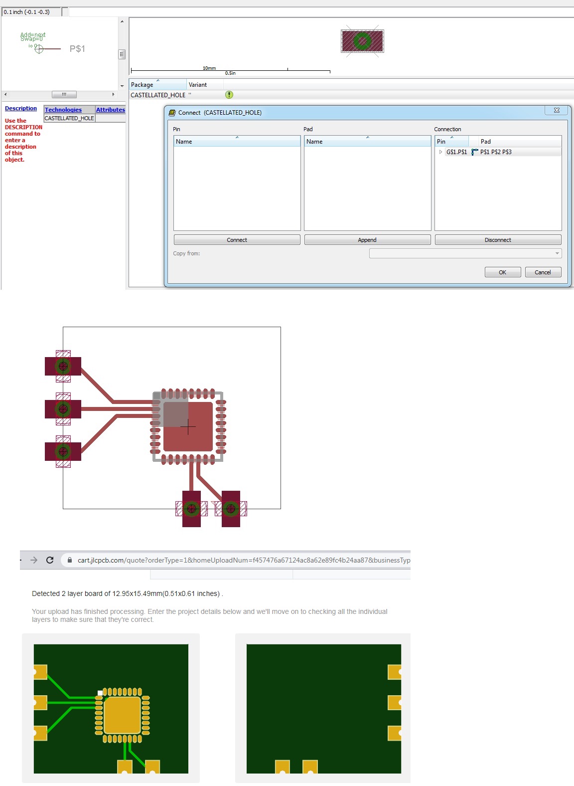

Dawe
Příspěvky: 3105
30. 7. 2022, 10:11
bronek999 píše: 30. 7. 2022, 7:48 ...
PS : Ako sa riesia castellated holes v EagleCade? Mam verziu 6.3...neviem ci to uz podporovala..
Nepodporovala, ale da se to obejit.
Ja si vytvoril pro ty castellated holes knihovnu - V ni vlastni package, ktery sestava z obdelnikoveho padu vhodne velikosti v Top a stejneho v Bottom vrstve. Oba prelozene pres sebe. Dale Via s potrebnym prumerem, ktera je uvnitr padu. Muzes si udelat ruzne varianty dle potrebne velikosti.Symbol pak obsahuje jen jeden pin, ktery v Device propojis na vsechny 3 pady (2xPad. 1xVia)
Na boardu pak jednoduse pretahnes hranice desky ve vrstve Dimension pres stred naseho Via.
DRC ti sice bude rvat kvuli clearance, ale to approvni a po exportu do Gerberu a nahrani na JLCPCB to funguje spravne. Viz obr z meho zkusebniho pcb.
Ted jsem to zkousel a porad to na JLCPCB konfiguratoru funguje spravne s pouzitim jlcpcb_2_layer_v6.cam job file.
