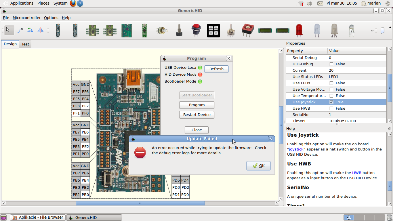

30. 3. 2012, 3:17
Ahojte kupil som si farmallu AT90USBKEY2 všetko prišlo v poriadku cena bola 34EUR. Ked som to zapojil a chcel naprogramovat tak ako to je na tej stranke hned v uvode
tak mi to vypisalo hlasku "An error occurred while trying to update the firmware. Check the debug error logs for more details." neviete mi poradit ako mam postupovat alebo čo robim zle? Mam najnovšiu ubuntu 10.xxx stiahnutu tu z fora. Chcel bz som z toho urobit panel pre moje cnc.
Dakujem.

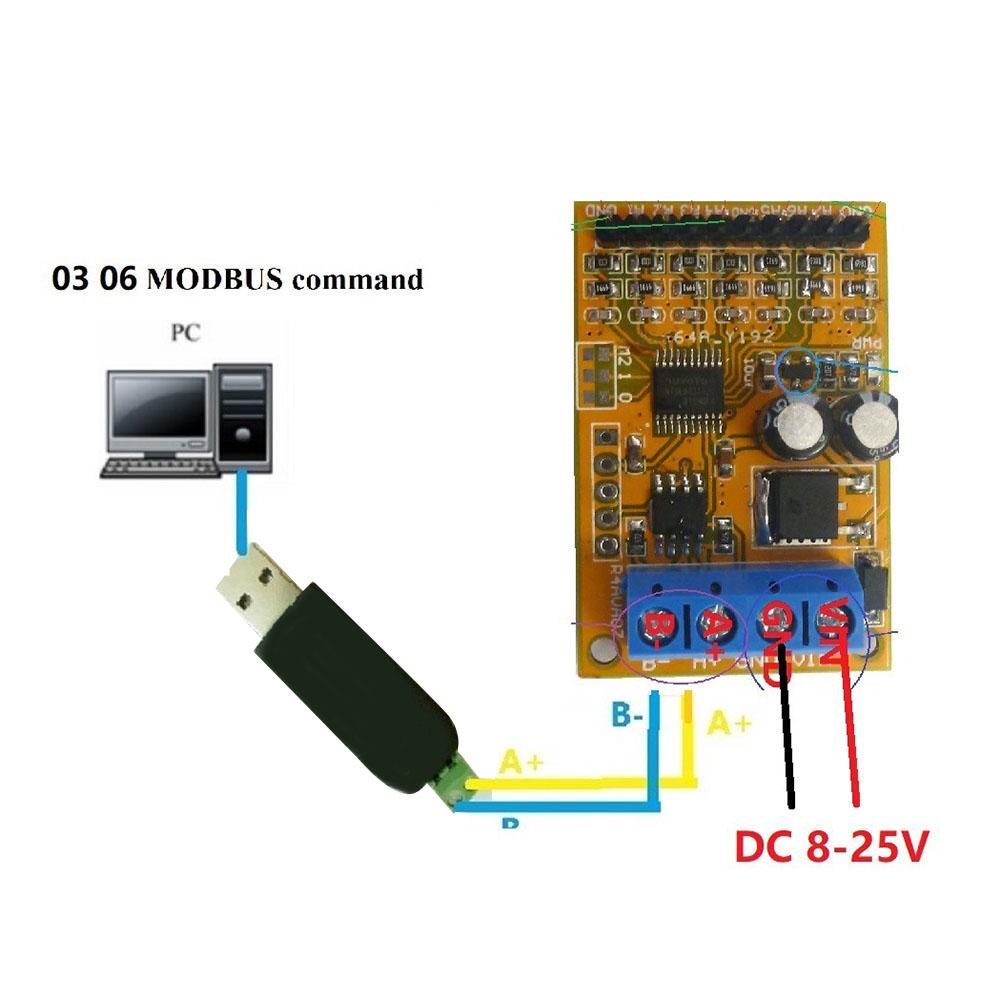

31. 7. 2022, 10:10
Nezkoušel někdo ovládací panel pro LinuxCNC přes modbus?
měl bych pár bodíků které od toho očekávám, pokud se pletu tak mne prosím opravte :)
  • 1, tlačítka a ledky (GPIO), to asi nebude problém
  • 2, Potenciometry, zkoušel jsem Feed Override pomocí potenciometru, A/D převodníku R4AVA07 a čínského převodníku rs485/USB. Používám MB2HAL, využil bych to u Mesy 7i96.
    Narazil jsem na problém s zpožděním, změna rychlosti motoru pomocí potenciometru nebyla plynulá ale skoková, Feed se aktualizoval po 120ms intervalech, což je dlouho. Cnc kvůli toho doslova "zpívalo". Nepomohlo ani když jsem zvýšil baudrate z 9600 na 19200, předpokládám že problém bude dělat pomalý A/D převodník. Zkoušel jsem i jinou desku z chiny, konkrétně N4AIA04, pak se feed aktualizoval po 100ms. To ale taky není dostačující. Nevěděl by někdo o rychlejším A/D s Modbus výstupem? Ještě mě napadá že by to šlo vyrobit z arduina nebo STM32, to je ale takové bastlení, chtěl bych něco hotového.
    Další možnost je vícepolohový přepínač, tak jsem to viděl u sinumeriku. Převod GPIO ma Modbus by měl být asi o dost rychlejší než A/D řevodník. Jenže mě se líbí víc ten poťák :wink:
  • 3, enkodéry (konkrétně MPG). Tam asi bude muset být nějký čítač který bude počítat pulzy a přes Modbus do PC poleze poloha, nebo se pletu? Baudrate 9600 se mi zdá dost málo
  • 4, displeje - sedmisegment to zmákne, i lcd jsem myslím někde viděl (hodilo by se pro DRO)

zz912:
Konektor P1 jsem nevyužil, musel bych asi sehnat ten konektor a vyrobit oddělovací desku, neviděl jsem že by mesa nabízela nějakou hotovou desku která se tam dá připojit. I tak se mi to nezdá jako dobré řešení, do panelu teď vede svazek drátů, líbilo by se mi kdyby stačily 2dráty pro rs485 +2 nebo 3 dráty napájení. Na rs458 už bych v panelu nacvakal modbus kartičky z číny podle potřeby, (pro poťáky, pro tlačítka, pro led indikace atd..). Zároveň je to řešení univerzální, můžu to použít u 7I96 a nebo 5i25+7i76 aniž bych musel studovat návody k mesám.
K tomu potenciometru, našel jsem nějaké převodníky, které obsluhujou PC myš a pracují na rychlosti 9600, takže ta přenosová rychlost musí být víc než dostačující.
fupe:
Modbus se mi líbil i pro to, že se bězně používá u PLC, takže to asi bude docela odolné vůči rušení. Když usb zmákne pc myš, flešky atd. tak by mělo bez problému zmáknout modbus. Kdyby opravdu nastaly problémy tak by se možná dal použít i konektor rs485 který by měl být na mesa kartách jako třeba na 7i96.
To STM32 zní jako dobrý nápad, zkusím se na to mrknout. Dokonce ho mám v šuplíku, odradilo mě to prostředí cube-mx tak jsem si vždy vystačil s arduinem. Asi to budou hodiny bádání s tím stm32 (při mém štěstí :lol: ), ten modbus vypadal jednoduše, ale STM32 zní lákavěji. Někdy si k tomu učitě sednu :) .
K tomu feedoverride, chtěl jsem mít na panelu rysky s hodnotama, to by u enkoderu nešlo. Jako alternativu poťáku bych viděl spíše ten vícepolohový přepínač.

když jsem to měřil tak se nezdálo že by to byl limit MODBUSu ale spíše toho AD převodníku. mám za to že kdyby byl rychlejší AD převodník tak by vše fungovalo jak má. Nepotřebuju číst žádný 17-bit enkodér při 6000ot/min v real-time

2. 8. 2022, 5:01
Aky ma poling ten modbus, bezne je 100ms. Skus zMenit na 10ms

2. 8. 2022, 10:50
Kde se to dá nastavit? v linuxcnc mb2hal jsem našel hodnotu SERIAL_DELAY_MS a MAX_UPDATE_RATE. obě mám ale nastavené na 0.
Co jsem zjistil, tak že přenosová rychlostna to nemá vliv (testováno 9600 a 19200 baud a bez rozdílu) Na internetu jsem se dočetl že ze strany počítače by problém být neměl, otázku na modbus odešle okamžitě, problém bude asi na straně slave. Buďto trvá dlouho než otázku přehodnotí a napíše odpověď, a nebo má velkou prodlevu A/D převodník, to nevím jak by se dalo zjistit. Z strany slave můžu nastavit akorát adresu, baudrate a rozlišení analogových vstupů.
Zkusím asi ještě pohledat na aliexpressu jinou desku a nebo zkusím udělat pokus s arduinem a změřím jestli to dosáhne lepšího výsledku.
