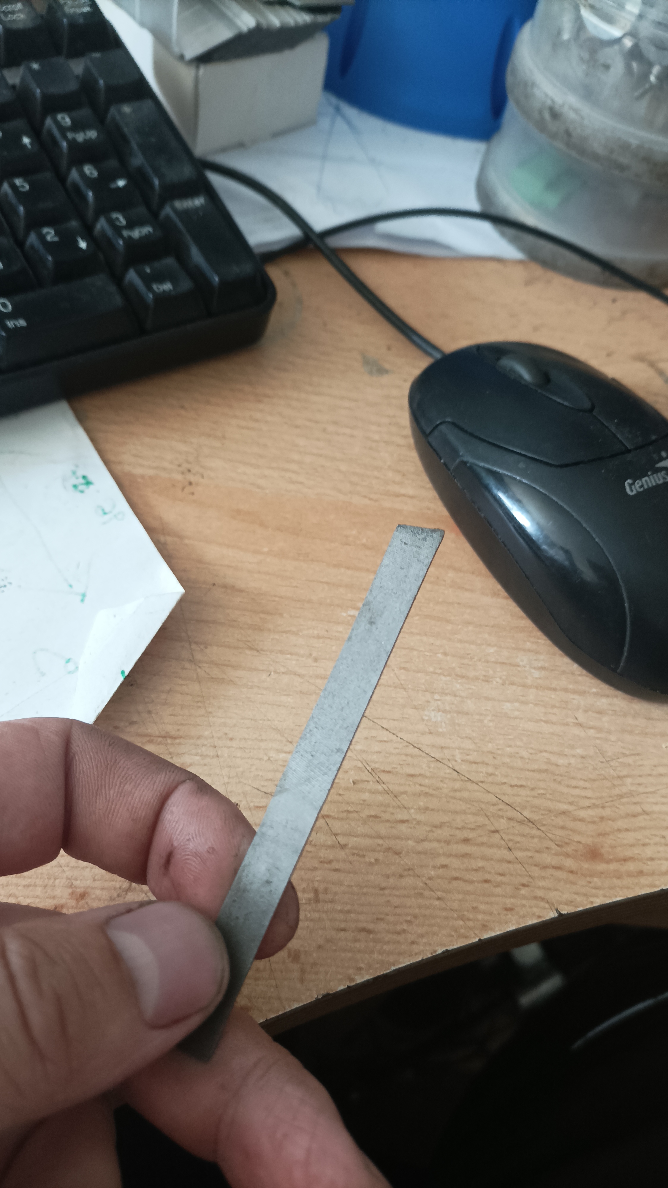

robokop píše: 9. 8. 2022, 6:53 mame planzetove pilnicky ktere jsou tenke pod milimetr
Dá se to někde sehnat? Google "planžetový pilník" nějak nezná.
Přitom jsem kdysi něco takového náhodně koupil, ale víckrát jsem to nikde neviděl:
viewtopic.php?t=11667
Nejhorší je samota, když tě soustruh namotá.
Příspěvky: 22950
9. 8. 2022, 11:18
Tloustka 0.6
Jeden muzu ozelet.

bflmpsvz
Příspěvky: 81
Registrován: 16. 1. 2012, 7:49
9. 8. 2022, 3:45
robokop píše: 9. 8. 2022, 11:18 Tloustka 0.6
Jeden muzu ozelet.
Tak jeden taky mám. Spíš mě zajímá jak se to správně jmenuje, kdo to dělá a kde se to dá normálně koupit.
