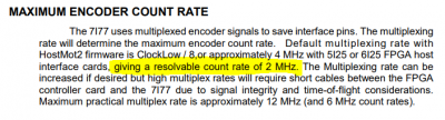

Podle datasheetu 7i77 by měla být nejmenší frekvence 2 MHz, doufám že tím myslí na každý enkodér. Podle výpočtu by při maximální rychlost 4 m/min a velikosti pulzu 0,5 μm měla být frekvence 133 KHz, takže by to s velkou rezervou mělo pro můj pomalý stroj stačit

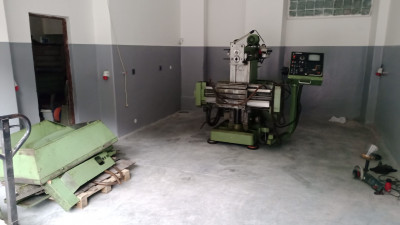

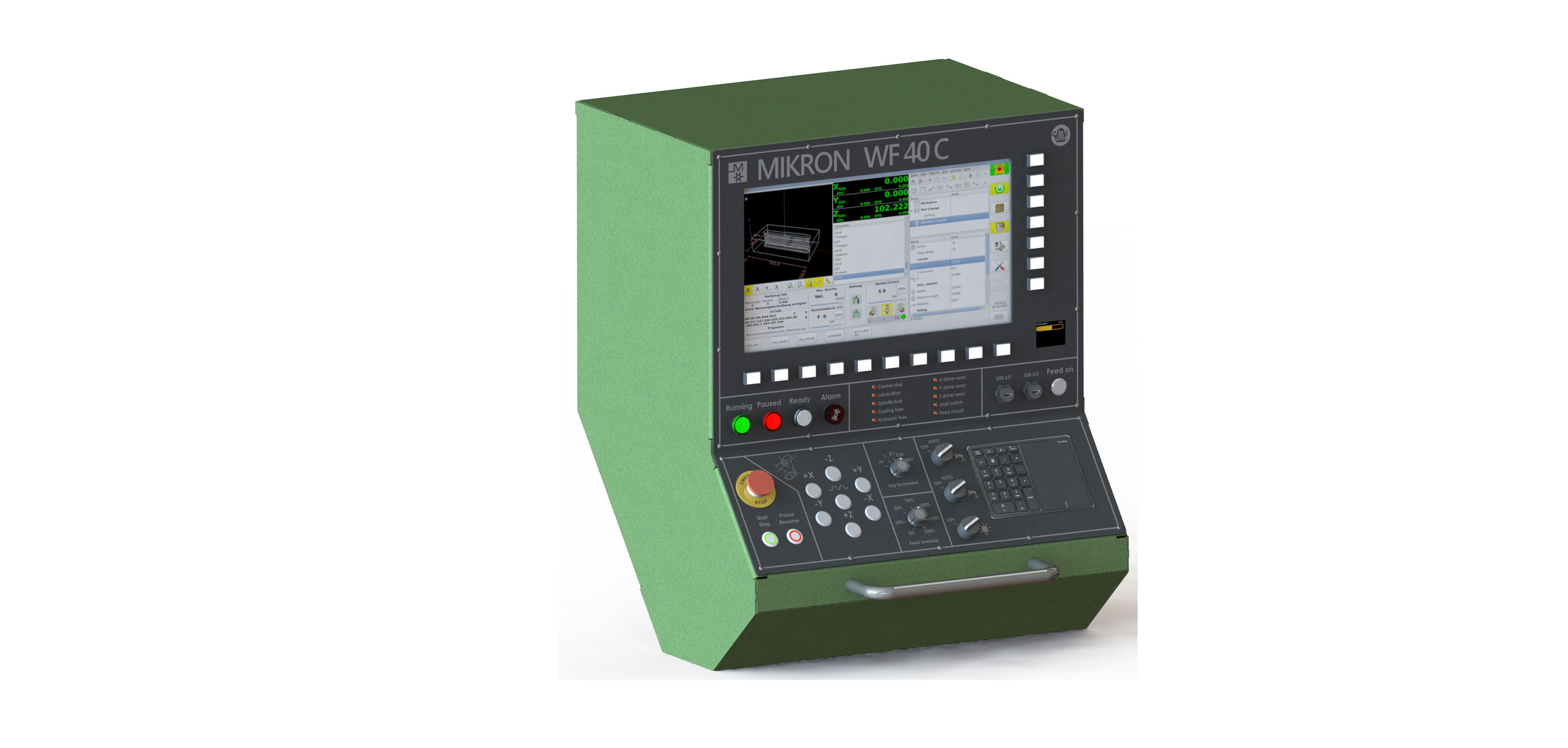

Takřka po roce jsem frézce dokončil dílničku, takže teď má důstojné místo kde se na ni můžu vrhnout. Doufám že teď bude progres bude rychlejší

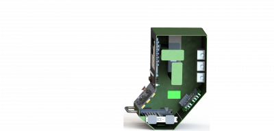

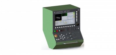

Začal jsem konstrukcí nové ovládací konzole, koncept jsem zachoval původní, takže v konzoli je řídící PC, převodníky z pravítek a dvě (P)LC desky které přijímají příkazy z řídícího systému a obstarávají řazení a spouštění vřetene, chlazení ..

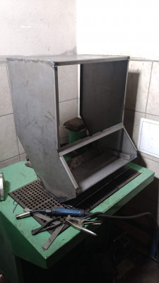

Ocelovou konstrukci konzole mám laserově nařezanou a už jsem si ji svařil, teď čekám na výrobu čelních panelů, bude to eloxovaný hliník s laserovým "potiskem".

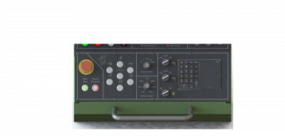

Tlačítka jsem nakoupil v číně, jsou to nerezové 22mm, včetně všech přepínačů, kontrolek potenciometrů.

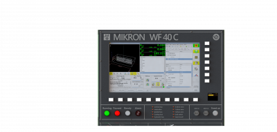

Jelikož nemám dotykovou obrazovku (bál jsem se přesnosti ovládání a znečištění od emulze), tak jsem sehnal bluetooth numerickou klávesnici s touchpadem (funguje skvěle s Linuxem).
V konzoli mám udělaný šuplík, původně jsem myslel na plnohodnotnou klávesnici kdybych potřeboval psát celý program na mašině, ale pokud to nebude potřeba tak to bude jen šuplík na výkresy/měřidla.
Chtěl jsem mít někde ukazatel využití výkonu vřetene, pro mě nejjednodušší řešení je malý display spolu s Arduinem a modulem na měření proudu, ale to už je jen třešnička na dortu
Až bude konzole hotová, dám sem seznam součástek, výkresy a model, kdybych se chtěl někdo inspirovat při tvorbě své konzole.

Jen nepodstatná poznámka:
Měření proudu ti toho o výkonu vřetene zas tak moc neřekne.
Předpokládám, že mluvíš o 3f AC vřeteni.
jasně...jalový proud
a přesto některé stroje - namátkou FA3, BRV měly ampérmetr ve vinutí vřetene jako standardní výbavu
Ja mam na menici standartne nastaveny ukazatel na proud vretene...a ridim se podle toho dost casto. ..mam nastavene i limity kdy to vreteno shodi a pri nejakem delsim obrabeni si upravim rezne podminky abych neprekracoval urcite proudy....tak sem si na to zvyknul ze bez toho uz prakticky nedelam...ale je to dane tim ze mam malej vykon vretene, 5,5 kw HSD.....kdo ma vykonu habadej to asi resit nemusi,

moje postrehy:
- Tlacidlo program stop nepotrebujes?
- tie ledky o stavoch stroja vies mat aj na obrazovke(nemusis minat vystupy), alebo to mas uple mimo riadenia?
-rucne koliesko budes mat?
- nebude sa ti prasit do panelu, ak bude pootvoreny?
- ak nebudes mat dotykovu obrazovku, mozno by bolo dobre mat aj spinde override

.... hlavně nezapomeň na potenciometr regulace rychlosti posuvu
to je na jakékoli CNC mašině absolutně nejdůležitější ovládací prvek

Měření proudu je prostě jen měření proudu. Má to svoje opodstatnění, pokud před tím motorem je něco, co je náchylné na proudové přetížení. Třeba jistič nebo měnič. Takže když mám třeba jistič na hraně, tak to jistě smysl má.
Ale pisatel chtěl měřit výkon na vřeteni. A na to jen proud nestačí.
třeba u té BRV dává velikost proudu vřetenem docela významnou a jednoduchou informaci o tom, jak to brousí - jaký je úběr, jak moc je zalepený kotouč a takMex píše: ↑10. 8. 2022, 4:01Měření proudu je prostě jen měření proudu. Má to svoje opodstatnění, pokud před tím motorem je něco, co je náchylné na proudové přetížení. Třeba jistič nebo měnič. Takže když mám třeba jistič na hraně, tak to jistě smysl má.
v úvratích kde kotouč vyjede ze záběru proud spadne na nějakou malou hodnotu (jalovina + mech. ztráty), po najetí do záběru vyletí nahoru
a je podstatné o kolik
když to brousí jak má, není nárůst nijak velký, je třeba na dvojnásobek klidového
pokud to pálí a nebrousí, je nárůst několikanásobný, ale pořád hodně pod proudem vybavení tepelné nebo nadproudové ochrany
pravdou je, že výše zmíněné se při troše praxe dá dobře odhadnout i podle zvuku
