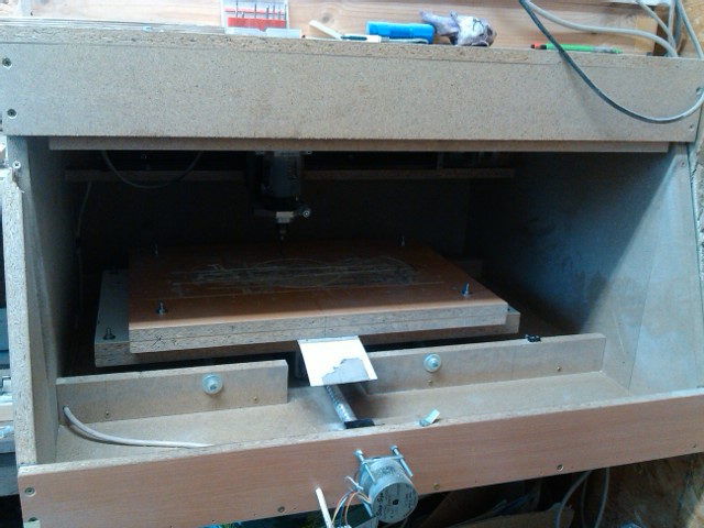

Trochu oživím tohle vlákno. Frézka které je na začátku tohoto vlákna stále funguje i když zhruba po dvou letech jsem provedl menší úpravu a to nahrazením trapézu na ose x kuličkovám šroubem a výměna DWT vřetene za Kress. Od té doby jede v podstatě beze změn.
Pro zajímavost, celých 5 let používám stále stejné Pc (už ani nevím co je to zač) nemusel jsem ani jednou přeinstalovávat jak systém (jedu na xp) tak ani Mach který teda jede fakt spolehlivě. Frézka jede tak 3-4x do týdne 1-2 hodiny už celých 5 let spolehlivě..
Přikládám aktuální fotku.
Nicméně trochu dozrál čas že bych rád vyměnil motorky + drivery za silnější. Nyní tam mám nějaké staré minibea cca 0,5Nm + drivery M415B.
Přemýšlím že bych pořídil tyhle: http://cnc.inshop.cz/akce6/Krokov%C3%A9 ... ?ItemIdx=4" onclick="window.open(this.href);return false;
Akorát bych potřeboval poradit jaké drivery k nim pořídit..nějaké návrhy? Díky..

Neřešme pls. už aktuátor (je to aktuátor :-) protože to je tak napsáno i v katalogu)
Raději mi pls poraďte s tím výběrem motorků a drevrů díky....
piskoteek
Příspěvky: 875
Bydliště: Zlínský kraj
15. 5. 2014, 9:39
Co treba ty sx 23-1414,stoji par korun a co jsem tak cetl tak bys mohl byt spokojenej. drivery pak uz sezenes.

Ty microcony vypadejí zajímavě - ale já bych asi chtěl minimálně 2Nm

Po x letech projíždím zdejší forum a narazil jsem na svoje staré vláno - je to k neuvěření, ale frézka pořád funguje - před pár lety jsem akorát vyměnil krokové motorky za jiné - Mikrocon čímž i při stejných driverech dosahuju větší rychlosti. Dokonce pořád funguje i původní PC (14 let v kuse)
Vřeteno Kress funguje spolehlivě, akorát ted po letech dostalo nové uhlíky. Frézka jede tak 1-2 hodiny 2-3x v týdnu.. Nicméně ted mám plány že ji trochu předělám, aby sloužila zase dalších x let...
