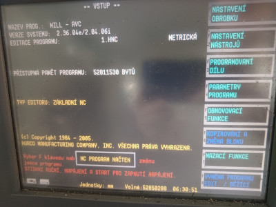

Pánové, nemáte někdo starou VM1 s OS verze 2.36.04e ?
Po výpadku proudu se nám pocuchal config a záloha je poškozená.
Potřeboval bych jí od někoho zkopírovat.

Jak se to chová?
Lenny
Příspěvky: 89
Registrován: 27. 11. 2014, 10:20
17. 8. 2022, 2:01
PC naběhne, systém naběhne, servopacky běží, ale když zadám kalibraci tak se tváří že kalibruje, nicméně se osy nehnou. Kamarád dělal roky servisáka na hurca, hlavně ty starý a doporučil mi tohle řešení.

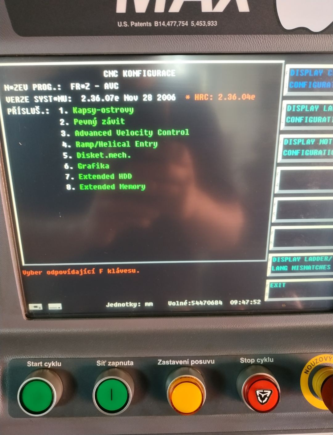

Po zapnutí stroje naběhne jako první obrazovka s konfigurací stroje. Je tam něco jako: 3 osy, vertikální, rozjezd v x,y,z, maximalni otacky vretena atd. Jde z ni vyskocit jen F8-exit. Máš to tam?
msc
Příspěvky: 49
Registrován: 25. 3. 2018, 6:22
17. 8. 2022, 6:11
Mám tuto verzi
Lenny
Příspěvky: 89

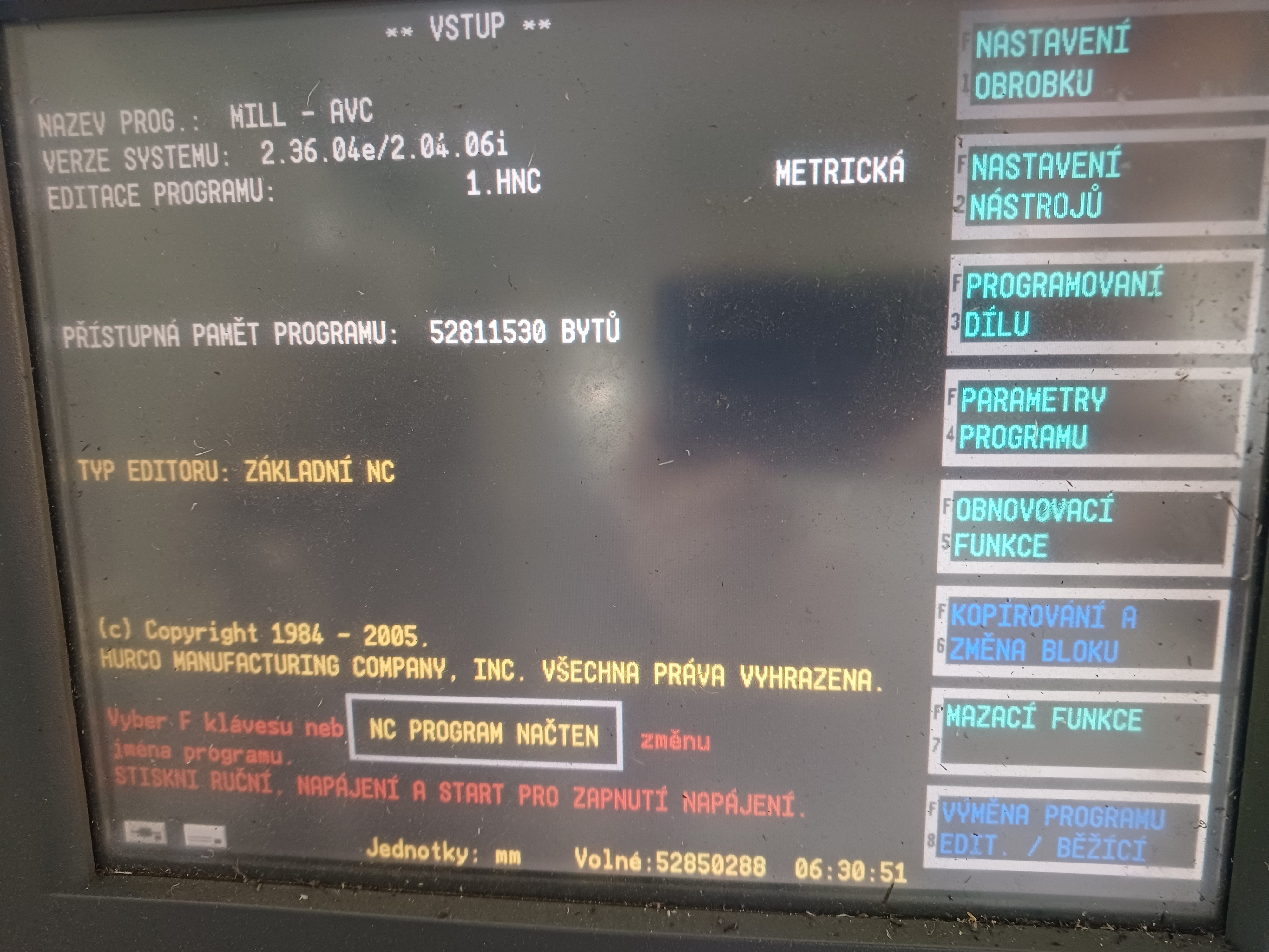

18. 8. 2022, 6:13
Kdepak, po zapnutí naběhne normálně vstup a pak akorát nahazuješ pohony klasicky ruční>power>start.
Tohle je fotka hned po zapnutí:

Nemáš zamáčklé oranžové tlačítko: zastavení posuvu?
Můžeš vyfotit obrazovku: Přídavné- F4 konfigurace systemu-F4 konfigurace stroje?
Lenny
Příspěvky: 89
18. 8. 2022, 9:24
Ne nemam :)

Divné. Mašina zná svoje rozjezdy. To jsou mimo jiné hodnoty které obsahuje config. V dílně mi padala elektrika často, ale nikdy se nic nestalo (vm1 2007).
