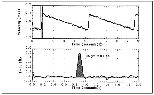

Generuje, až na jeden okamžik. V dolní úvrati vyvine impuls síly (v připadě ideálně tuhého zařízení by to byl nekonečně krátký impuls s nekonečnou amplitudou ale konečnou velikostí), který váha nezaregistruje, ale právě stačí na to aby ten efekt nadlehčení v průměru anuloval.

Díky za odkazy. Teď jsem zrovna študoval to Maxwellovo kolo.
https://www.researchgate.net/publicatio ... d_with_MBL
Ale zrovna v tomhle textu jsou nějaké nesrovnalosti.
Příspěvky: 8434
20. 8. 2022, 8:41
Pěkný odkaz, ani mě nenapadlo k tomu něco takového hledat. Text jsem ani nečet :-) ale grafy jsou myslím jasné, hlavně ty píky na průběhu síly - to kuchyňské váhy neodhalí a to je podstata celého zázraku.

No ty grafy jsou právě nejasné. Na začátku tam uvádějí hmotnost kotouče 237g. Pak se tam dopočítají a doměří v průměru konstantní zrychlení 0,04m/s2. To je síla 0,009N Případné odlehčení by tedy mělo ukázat kolem 1g. Ale ukazuje jim to kolem 37g. Ještě tam v textu dále uvádějí hmotnost kotouče 80g. Jsem z toho krapet zmatený.
Příspěvky: 8434
20. 8. 2022, 2:54
Aj, moje chyba, to jsem přehlíd, já koukal jen na průběhy, ne na hodnoty.
