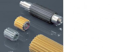

kaplanj píše: roztecne prumery dulezite pri vyrobe remenic
odvalovacimi frezami
malý OT , odvalovací frézy na tyto řemenice jsem nikde nesehnal,.......a že jsem sháněl :lol:

ono je taky jen par firem v evrope ktere je vyrabeji,
a jeste mene firem je umi udelat spravne...
samozrejme neco stoji :)
pripojuji foto zrez na zubene remenice
Roztecne prumery jsou samozrejme dulezite i pro vlastni vypocty pohonu,
nejen pro vyrobu remenenic.
jen priklad frez
jen priklad frez
