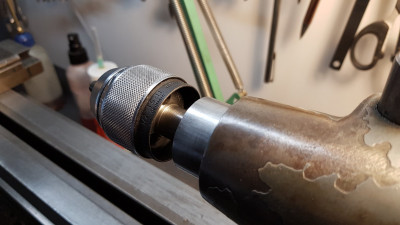

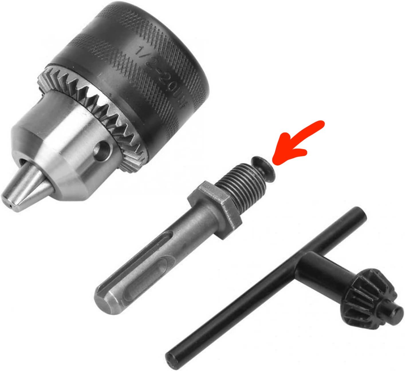

koupil jsem si tuto pěknou hlavičku a chci si vyrobit trn pro použití v soustruhu.
Existuje někde přesná specifikace, jak má vypadat konec určený pro montáž hlavičky? Nějak to ne a ne vygooglit.
Chápu, že zhruba takto (a závit je mi také jasný), ale pokud existuje přesná definice, rád bych se jí držel.
Dá se nějak docílit obousměrného provozu? Ze symbolů (a z toho, že to vrtačky běžně umožňují) bych to tak chápal, ale žádný zámek tam nevidím, myslí se to jen tak, že se to prostě pořádně utáhne?
Dík, T.

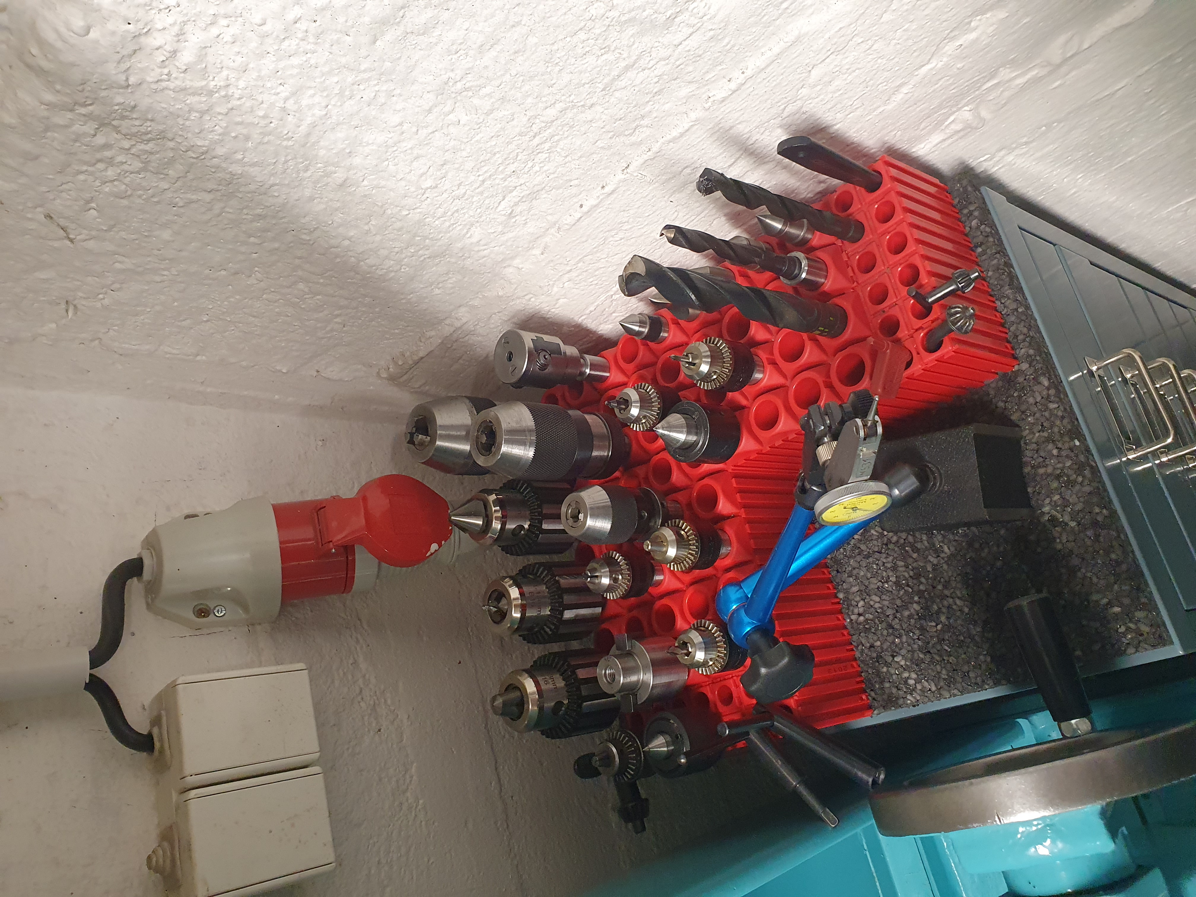

Určitě se to jen utáhne, můžeš použít zavitove lepidlo. Nebudu ti kazit radost, ale ja bych tohle na soustruh nechtěl, klasika na kužel je osvědčené řešení. Pouzivam jich celkem dost, klasika kličkové i rychloupínací, mám v nich nastálo různé navrtáváky, záhlubníky a nejpoužívanější vrtáky. Nevyraběj to, čejka to má za asi dvě kila

Aha! Já potřebuji válcovou stopku (budu to upínat do 17mm kleštiny), ale v pohodě, mě výroba nevadí. Jakou rychloupínací hlavu na kužel bys doporučil? Díky!

Příruční vrtačky mají uvnitř toho sklíčidla šroubek s levým závitem.
To jim umožňuje obousměrný provoz.
Příspěvky: 9569
24. 8. 2022, 8:07
Aha, fikané, dík!

Mam ruzne, jak jsem je za léta nasbíral. Něco lepší něco horší, najdou se Foscani, Rohm, Solid, Narex a noname čajna. Mam je takhle vedle smka na skrince

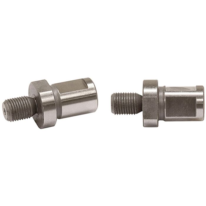

dal jsem si dokupy soustruh, abych mohl zase dělat závity a chystám se, že bych to dnes sfoukl. Poví mi prosím někdo, na co je na této redukci ten čumprlik?
Ď, T.
Modros
Příspěvky: 2114
10. 9. 2022, 9:15
neni to ten zajištovací šroubek?
Příspěvky: 9569
10. 9. 2022, 9:23
No jo, vždyť jsem blbej, stačilo kouknout na další fotky :lol: Dík :) Do toho se asi zatím pouštět nebudu, uvidím, jak to bude fungovat bez něj (navíc to moje sklíčidlo s ním asi nepočítá,.)

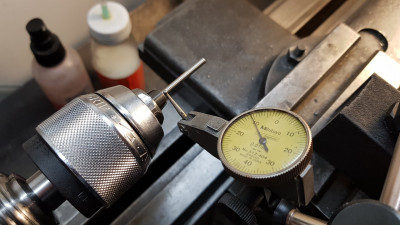

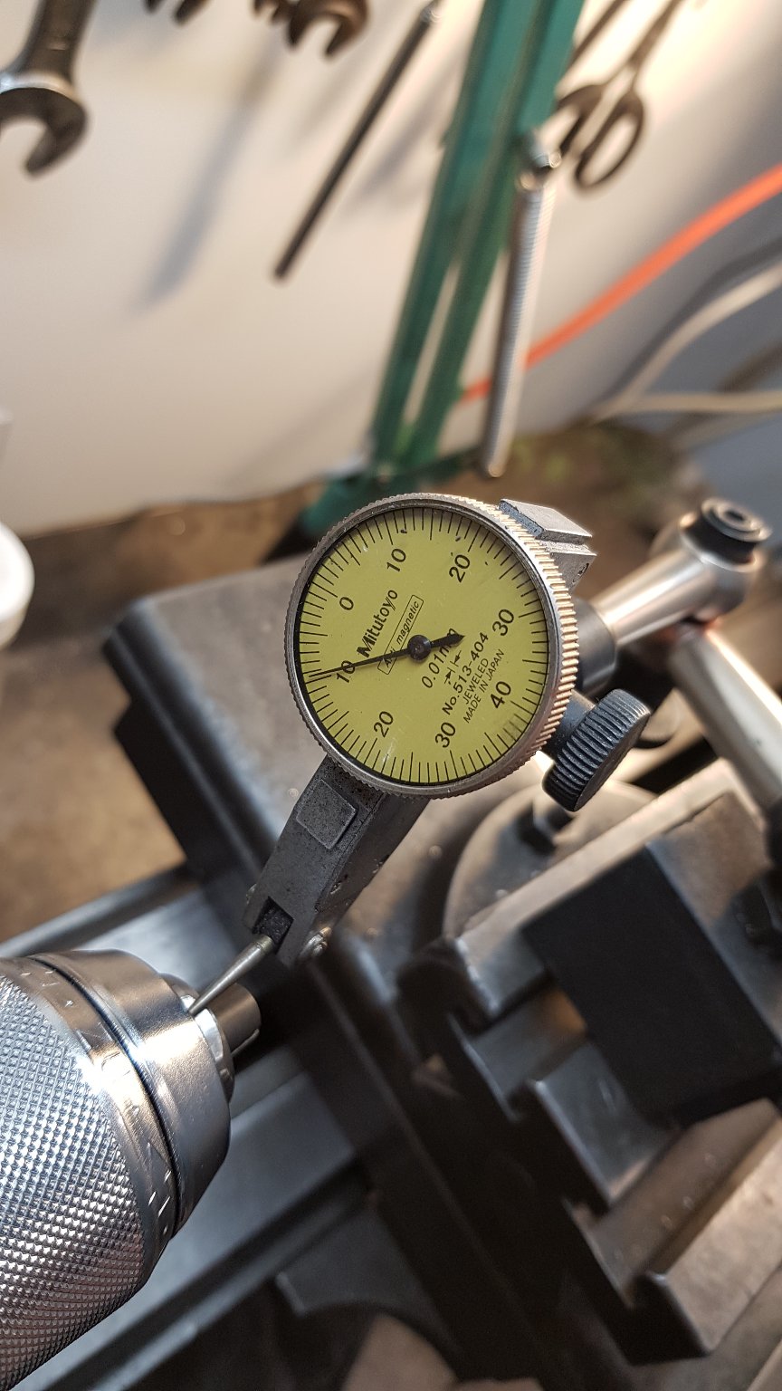

Měl jsem jich velkou krabici, použité i nové. V rámci úklidu před prázdninama jsem je testoval. Začal jsem starou ale vizuálně zachovalou. Ta první měla skoro 0,3 mm a druhá 0,15 mm. Nová měla 0,11 mm a dál jsem to neměřil. Nové jsem prodal po 50 korunách a ty staré k tomu přidal zdarma. Jen pro srovnání slušná čína hlavička do 6mm háže hodně pod desetinu a do 10mm stále pod desetinu. Od kamaráda z bývalého Žďasu mám malou hlavičku do 4,5mm (bez označení), která má v měřícím protokolu 0,02mm házivost. Jinak měření jsem dělal na 6mm a 10mm kulatině z lineárního vedení Rexroth.

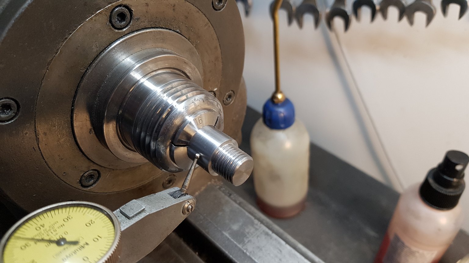

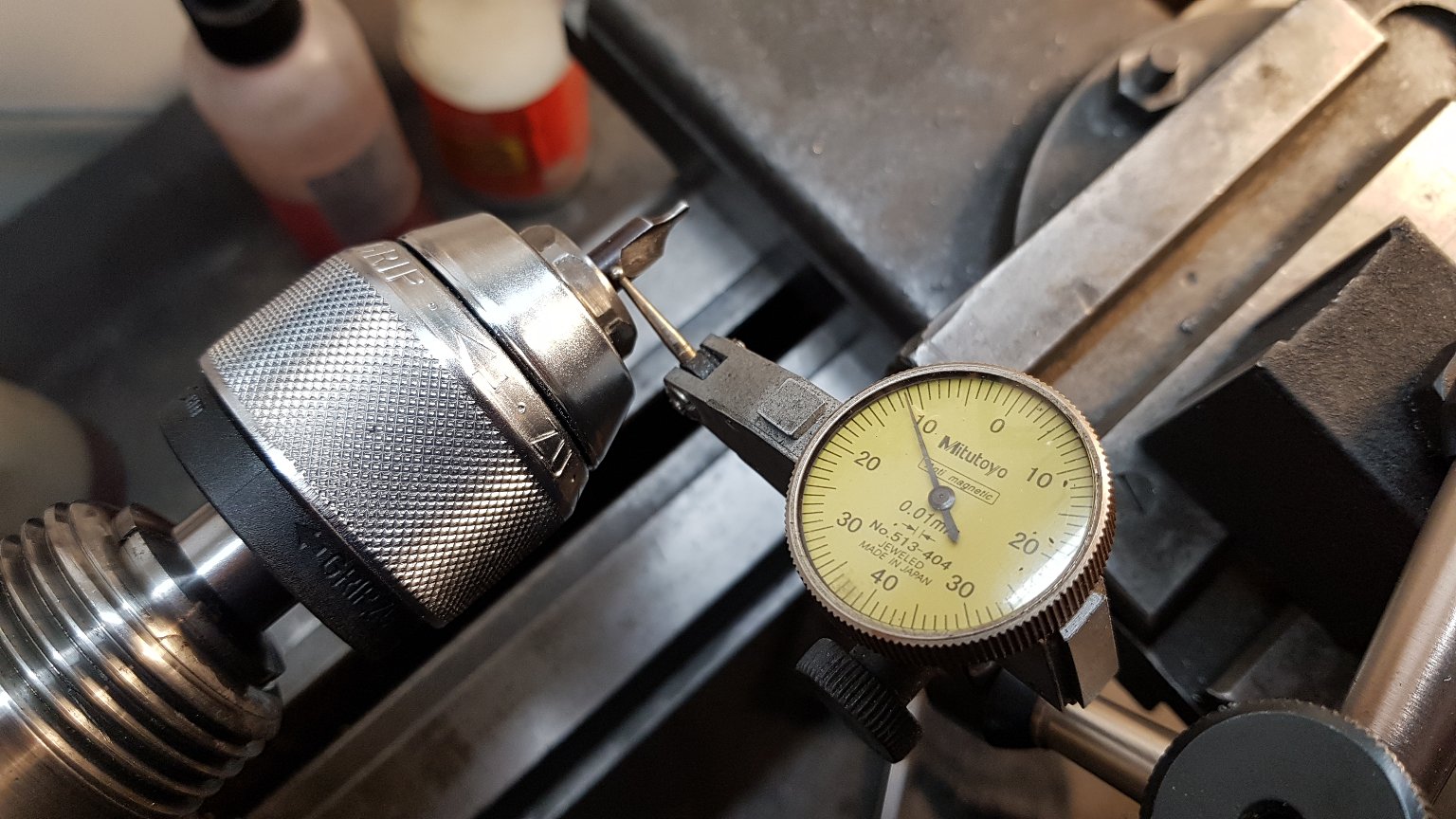

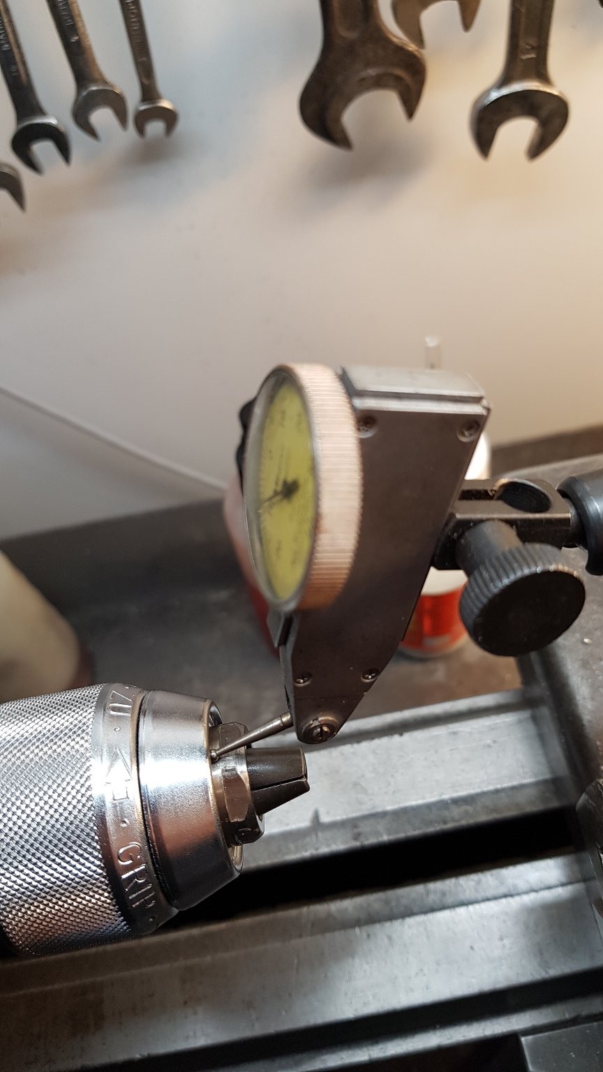

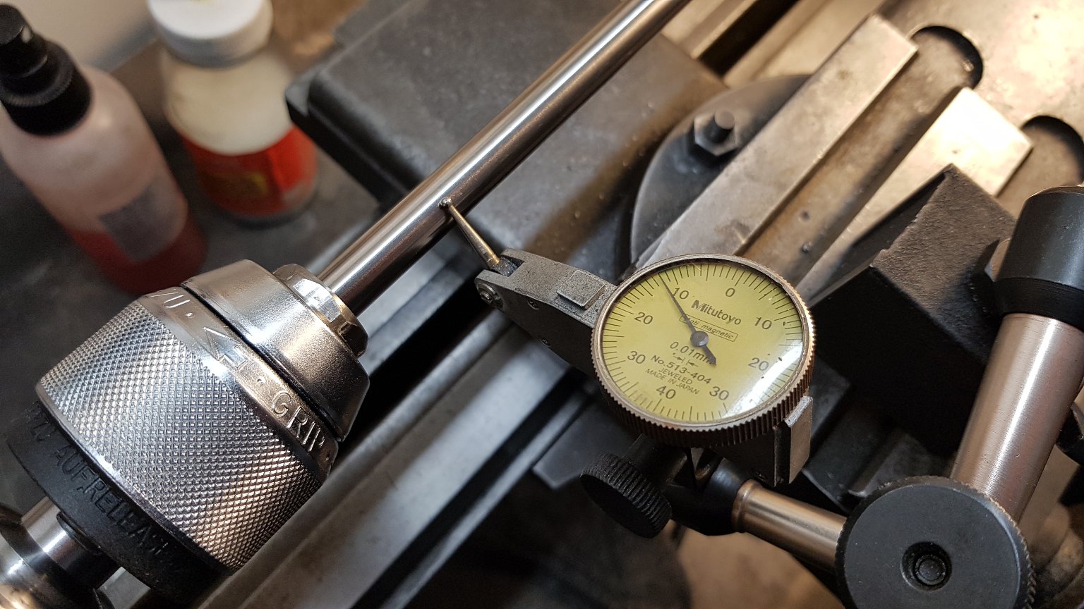

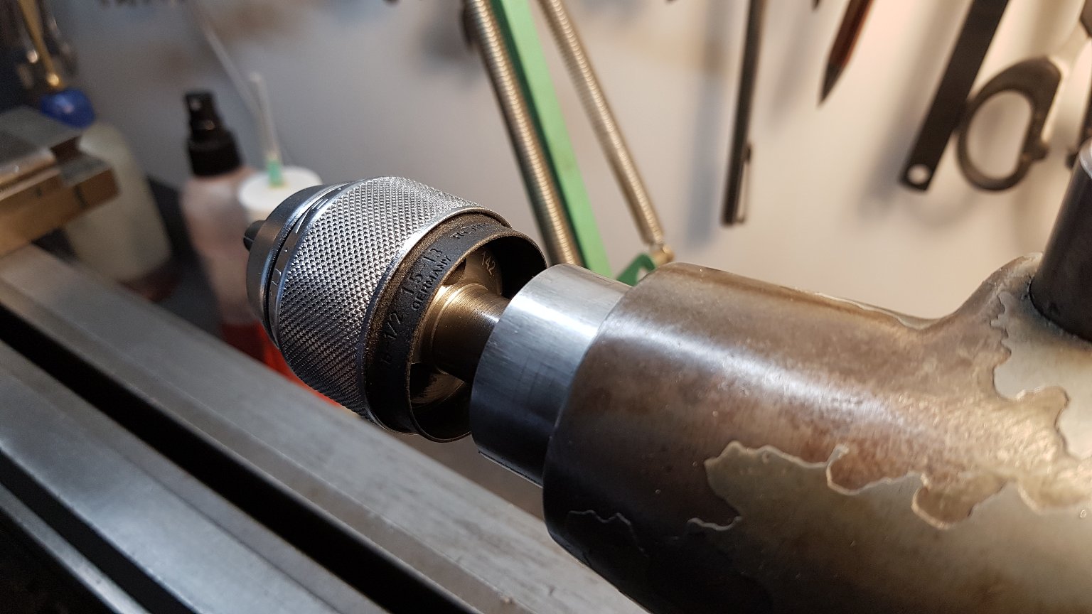

Příspěvky: 9569
11. 9. 2022, 12:47
Udělal jsem jednoduchý trn z 16mm kulatiny, házivost trnu byla cca stovka, házivost tělesa sklíčidla na trnu byla cca 10 stovek a pak cokoliv, co jsem do toho upnul házelo cca 11-12 stovek. Tak si říkám, že kdybych si vychytal souosost trnu a tělesa sklíčidla, což by teoreticky jít mohlo, tak bych to pak měl v pár stovkách.
Tady byla cca stovka
