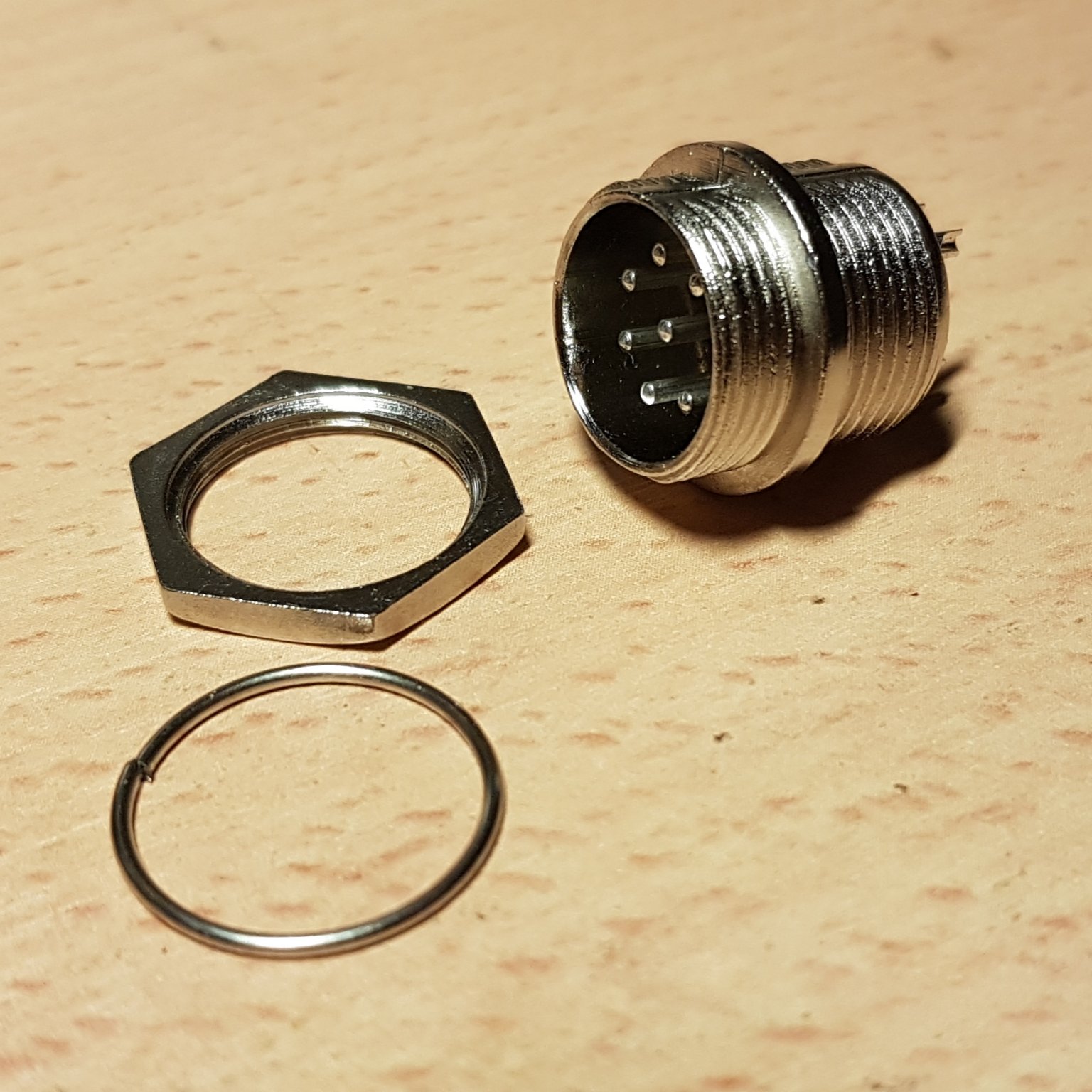

Material těla konektoru
Příspěvky: 9315
26. 8. 2022, 8:43
nevíte, co je to zhruba za kov (jestli je to kov, ale to skoro určitě ano, nemagnetický)? Potřeboval bych ho trochu upravit, konkrétně sjet na soustruhu ten prstenec zhruba o 1mm (teď má 2mm), tak jestli to je reálné a jestli ten zbytek pak ještě něco udrží.
Dík, T.
t256
Příspěvky: 2953
26. 8. 2022, 8:50
Pokud je to cina, byvaji to vetsinou zinkove odlitky.
Příspěvky: 9315
26. 8. 2022, 9:27
Skoro stopro Čína, díky!
Dawe
Příspěvky: 2858
26. 8. 2022, 10:26
Telo je urcite poniklovany zinek, maji to tak i lepsi vyrobci techto mikrofonnich konektoru, treba Taiwanske prodavane pod znackou MCM. Terminaly jsou myslim niklovany fosfor bronz, matice niklovana mosaz. Jedina ocel je ta perovka.
jenicek
Příspěvky: 1748
Bydliště: Vedle Trautenberka
27. 8. 2022, 8:08
Asi jak píše Dawe. V minulosti jsem podobný věci soustružil a frézoval (flexou nebo fortunkou :lol: , protože jsem ještě neměl frézku) a nebyl problém. Jen dávej bacha při upínání, bejvá to občas dost křehký a pak se to rozlouskne jak vlašskej papírák vořech :wink:
kenybz
Příspěvky: 3344
27. 8. 2022, 8:56
Pro upnutí si můžeš vysoustružit trubičku, kterou pak podélně nařízneš nasuneš pak na konektor a upneš do čelistí. Může to být i ze silonu.
Kdybys takto upravoval těch konektorů víc tak do trubičky závit a zašroubuješ konektor dovnitř. trubička přitom bývá stále upnutá v univerzále. Trubička může mít vnitřní osazení a o to se opře zadek konektoru při dotažení.
