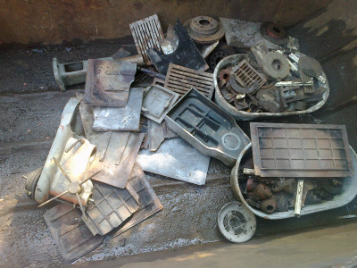

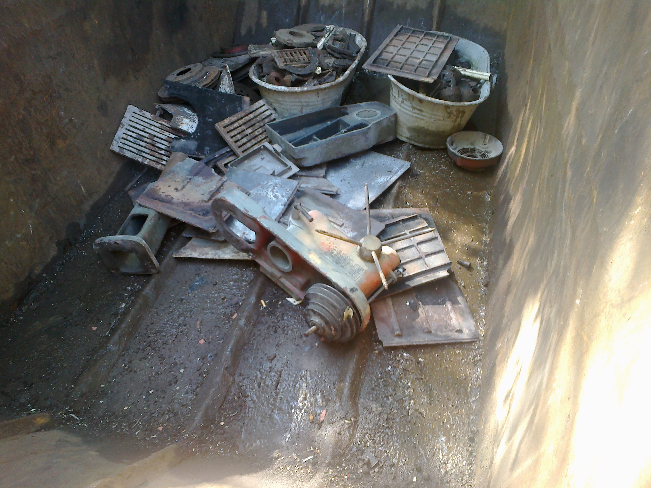

torzo vrtačky ....
sustruh sv18 ,vrtačka

TOS V10, skoda jej.

to je V13 mám ji a není to torzo skoro všechno tam leží dokonce i vřeteno je v ní. V pravo je stůl a vzadu sloupek. jen přidáš motor a máš vrtačku. Tady ta vrtačka má původně dvourychlostní elektromotor a ten bude jistě v tom samém šroťáku mezi motorama. A když né snadno to nahradíš. Jedna zvláštnost vrtačka se dá na sloupu pootáčet, ale né zvedat. Středem sloupu vede hřídelka k čerpadlu, které je umístněné v základně. Pohon čerpadla je samostatným řemínkem od řemenice motoru.
Další zvláštnost je velký zdvih pinoly skoro 150mm ! u té mé když to plně vysunu, tak už má pinola vůli v odlitku vrtačky.
Berte to někdo, všichni slintají po VS-kách s posuvem, kde furt chrastí převody, a nebo jsou za ty roky vysypané posuv stejně nikdo skoro nevyužije. a dělá to kravál jak blázen. Tady ty vrtačky s řemenovým převodem jsou tiché nemá tam co rachtat. měniče jsou dneska dostupné, tak není co řešit

Při bližším pohledu zjistíš že je vřeteno ohnutý. Krom toho je stav naprosto neznámý. Ale je překvapivé, že to někdo rozebral, tedy přebytek z fabriky to asi nebude. Takže v podstatě kupuju sračku, o které naprosto nic nevím, akorát že ji někdo vyhodil. :| Kolik asi ty jednotlivé díly budou stát? A kolik času zabere oprava?

no co na to říct možná ohlé je dostalo ránu při posledním letu do kontajneru mě se podle fotky nezdá že by bylo ohlé zaroh :)
Možná to znělo co jsem napsal jako supr kauf to si každý musí rozmyslet dle uvážení a ne brát to , že napsal kenybz že to má někdo vzít :)
Kdyby to nebylo 500km daleko tak vemu do kufru tu svou a pokud by neměla pinola v odlitku takovou vůli tak si vemu co potřebuju vyhodím moje díly a zaplatím

jo vidím to konec hřidele vřetena nad řemenicí
