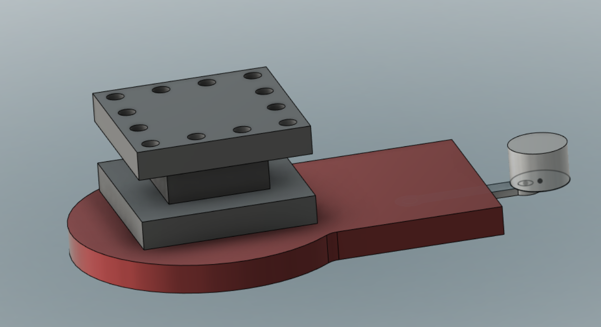

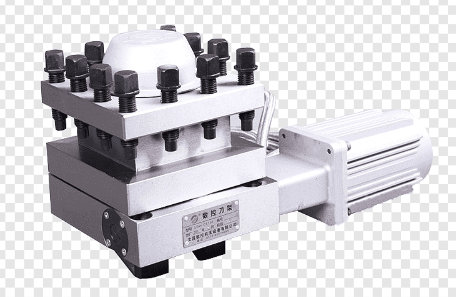

neřešil zde někdo nějakou jednoduchou revolverovou hlavu? potřeboval bych něco podobného jako je na obrázku. Na aliexpressu je cenovka cca 13tis + asi naskočí DPH/CLO, a zdá se mi to dost za blbou kostku :D . Bude to na SUI50 s křížovým stolem a budou stačit 4 pozice. problém je že hlava musí být nízká (výška destičky nože cca do 60mm od stolu, ale asi by se dalo v nejhorším případě něco upravit a získat 80mm). Nemusí to být extra přesné (kdyby to udrželo polohu do cca 0.02mm tak by to stačilo) ale musí to být robustní, protože SUI50 nějakou tu KW výkonu má. taky by to chtělo odolnost proti prachu (bude to soustružit litinové odlitky (příruby pro potrubí))
Neví někdo na jakém principu to funguje? neřešil někdo výrobu?

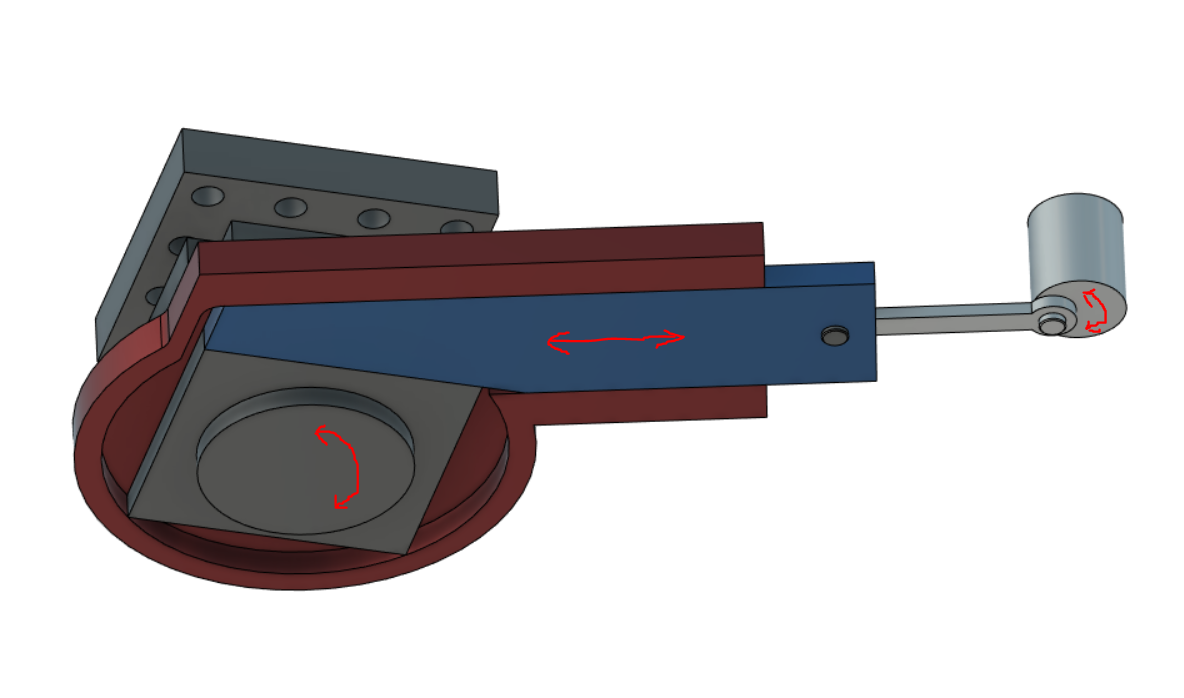

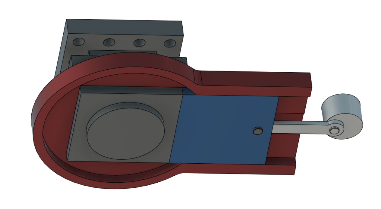

Napadl mě princip který jsem vymodeloval na obrázku. Myslím že by to nebylo složité realizovat (je to jen rychlý model, v případě výroby bych to upravil/vyztužil, jde tady hlavně o princip). taky by asi nebylo složité domyslet otáčení pomocí nějaké rohatky/západky s kterou by pohyboval ten "píst" při odaretování popřípadě i zaaretování té hlavy. Kdyby se to povedlo tak by byla i jednoduchá obsluha ze strany LinuxCNC.

ještě mne napadla lepší verze s klínem. Aretační síla by byla větší a zároveň by klikový mechanizmus nemusel při soustružení tolik trpět

aha, díky. vypadá to že čelní ozubení se stalo standardem pro všechny revolverové hlavy. Nebo alespoň ty co jsem viděl já. no a ta mechanika pro odaretování a zaaretování, pak je tam ještě slimák a motor. no už mi ta cena dává smysl.

No chtel jsem napsat ze to zdaleka neni jen blba kostka ale to uz ted vis.

Ta cena je naprosto směšná....

Ano, pokud má ta hlava 3dilne čelni ozubeni jak bylo v manuálu. Ale vysvětluj to šéfovi :lol:
