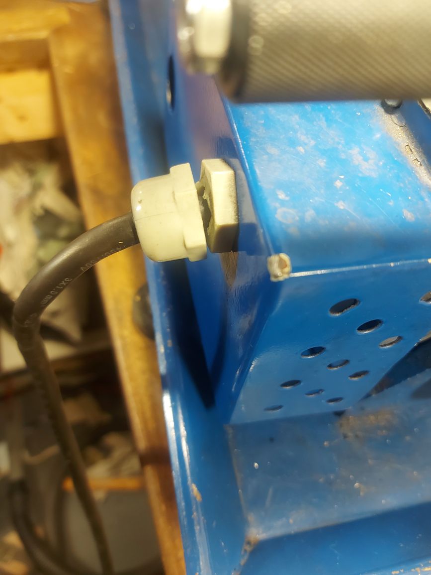

Tak při úpravě přívodu k svému CQ s novým kitem jsem nyl zaražen v rozletu.

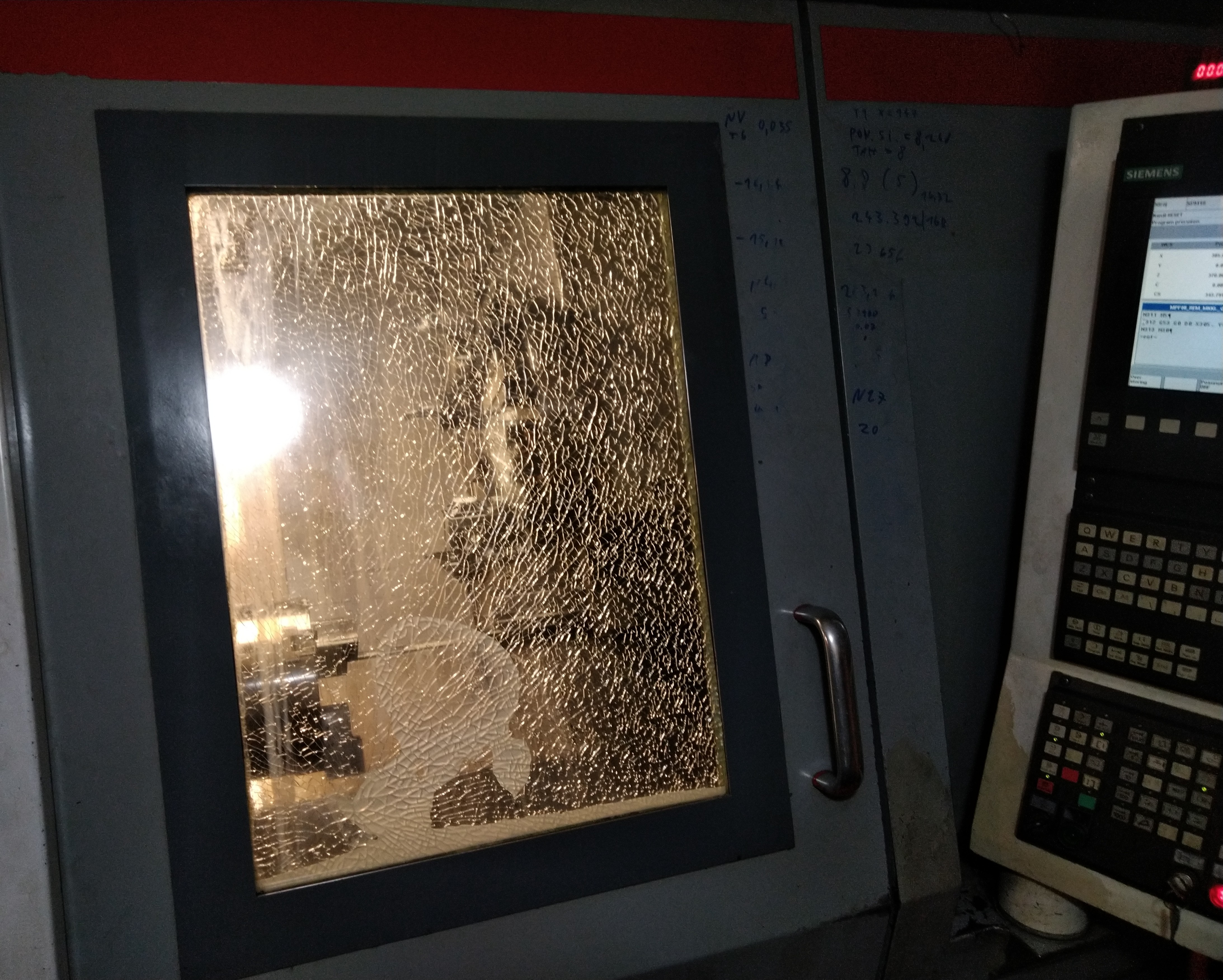

Dnes se dařilo a mimo zničeného nože, obrobku, měkkych paken a pohlé hlavy mi soustruh udělal ze skla pavučinu :cry:
Ani nevím co se přesně stalo, úspěšně jsem soustružil sedmý kus a jak jsem byl k soustruhu zády tak jsem slyšel ránu. Vypadá to že deska která zarovnávala čelo chcípla a vytlačila kus (který vážil cca 4kg) z čelistí ven.

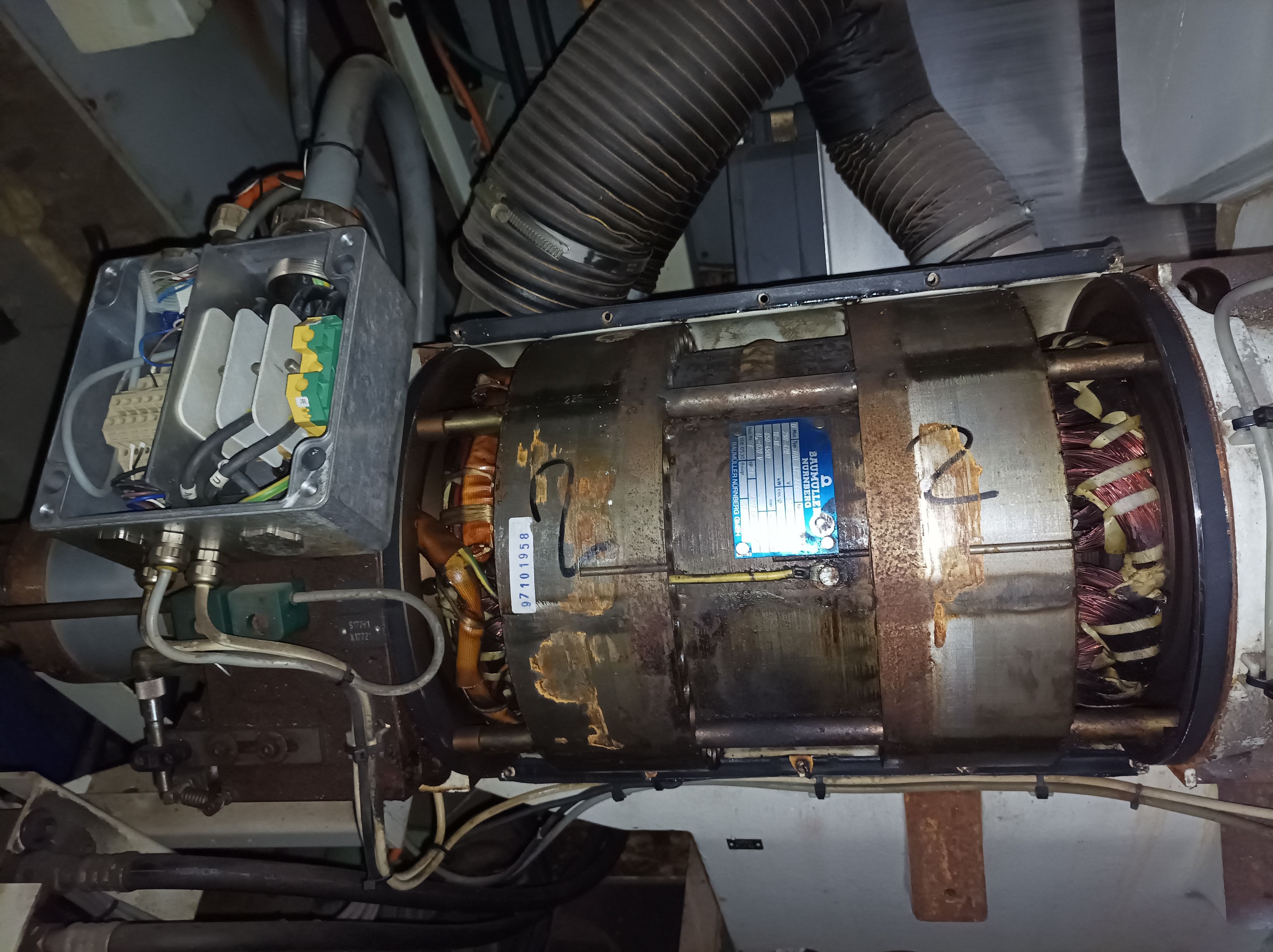

Kedysi by ma takáto nehoda nasrala. Teraz by som bol rád keby mám takúto nehodu než včera zistený zrejme prieraz vinutia voči kostre na CTX400 :cry: pozná niekto servis, ktorý by to vedel lepšie diagnostikovať? Vinutie má 1Mohm izolačný odpor voči kostre..

Že má 1MOhm vůči kostře ještě nemusí nic znamenat.
Změř odpory všech fází mikroohmetrem, jestli jsou shodné.
Kolika volty jsi měřil ten izolační odpor? Pokud běžným multimetrem, tak to je na prd. Chce to vzít megmet a změřit třeba na 500V nebo 1000V. Ideální je, když se s tím dá v průběhu měření točit (bez připojeného napájení samozřejmě). No a pak existují přímo i analyzátory motorů, které poznají třeba i blízké mezizávitové zkraty z průběhu proudů.
Pokud to jde snadno vymontovat, donesl bych to někomu, kdo převijí motory.

Meral som pri 1000V. Mal som požičaný tester na to. Rozmýšlam že si kúpim svoj, aspoň UNI-T 512.. Vinutie je do hviezdy bez vyvedeného stredu.
Odpory zmeriam, mám RLC mostík. No práve to som chcel, či sa to dá nejakým prístrojom diagnostikovať. Možno by ho stačilo vysušiť a znovu naimpregnovať. Len ked to je macek a súčasť vretena. Drží na dvoch domečkoch.
