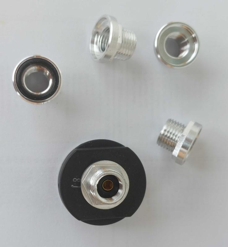

Dneska mi dorazily redukce, které pro mě vyrobil Milan199. :)
Padla mi čelist, jak je to krásně udělané.
Dělal to prý nožem, vnitřní a i vnější závit. Teda spíš asi nožíčkem než nožem.
Udělal tam i osazení pro O-kroužek, takže se ten malý závit nemusí trápit pakováním teflonovou páskou (teflonová nit by se tam už nevešla vůbec).
Je to teda opravdu veliká paráda.
Moc a moc děkuji. :)

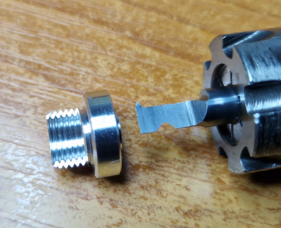

Paráda, jaké bylo pořadí operací, Milane?
Milan199
Příspěvky: 3456
10. 9. 2022, 10:10
Thomeeque píše: 10. 9. 2022, 8:59 Paráda, jaké bylo pořadí operací, Milane?
Dělal jsem to "pozpátku" na jedno upnutí.
Myslel jsem, že máme ve firmě v takové veliké sadě i závitník G1/16, ale nebyl tam. Zak jsem ho zkusil objednat, ale přestože byl "skladem", tak mi ho odmítli.
Takže závit nožem - vnější i vnitřní. Bohužel jsem nenašel ani žádný pneuprvek s tím G1/16, tak mne to donutilo po asi 20 letech okecávání a odkládání doprogramovat broušení závitů // jenom "jádrové" funkce // a nabrousit na drátky kalibr. Takže docela radost, že jsem to ještě zvládl a zase něco dodělal.
Postup tedy byl :
- vyvrtat pr 6,5
- nožíkem zkalibrovat průměr pro G1/16 a osazení pro O kroužek
- vyřezat G1/16
- upichovákem udělat průměr pro G1/8
- poháněným nástrojem šestihran
- závit G1/8 nástrojem Iscar Pentacut
- upichovákem přejet celý povrch a upíchnout
Na obrázku je ten nožík pro vnitřní závit z roubíku // ten V výřez dole je z polotovaru pro jiné práce // a zkušební kus, kde jsem si ověřoval, zda mám závity správně posunuté proti sobě, aby tam zůstalo jádro. Ono se tam "potkává" spousta parametrů - korekce, úhlové pootočení vřetene pro počátek závitu ... Moc často se to nepoužívá všechno dokupy a tak jsem si nebyl jistý zda jsem to nezmotal. Tak jsem jeden kus odfrézoval, aby to bylo vidět.
