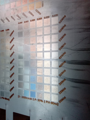

Na finálny výsledok ešte vplýva vzdialenosť prejazdov (line distance) a z časti aj stratégia "obrábania". Tu sú napríklad dve vzorkovnice, u oboch rýchlosť 1000mm/s, sila 35% a 50%, Q pulse 80ns, stratégia riadkovanie obojstranné, a premenné boli vzdialenosti a frekvencia.

S 1000mm/s je asi jasné, je to asi rychlost pohybu paprsku.
Ale co je výkon 35% a 50%? To je 35% z čeho? Co je 100%?
To je okamžitý výkon v tom pulzu, nebo je to nějaký střední výkon za jednotku času?
PW 80ns je zřejmě délka pulzu.
Ale co je frekvence? To je frekvence, s jakou tam sypu ty pulzy?
Takže při 200 kHz tam pošlu 200 000 pulzů za sekundu a při 600 kHz pak 600 tisíc?
Ale to by při těch 600 kHz a stejných pulzech dávalo 3x vyšší průměrný výkon než při 200 kHz. Podle obrázku to ale naopak vypadá, že je to bledší.
Nebo se s frekvencí nějak mění i parametry pulzu?
A co je "line distance" ?
To je rozteč mezi dvěma řádky v rastrovém režimu? Tedy v praxi něco takového, jako je DPI?

Priznám sa, že netuším. Výkon laseru je 30W, takže predpokladám % z výkonu.
Line distance je pravdepodobne vzdialenosť medzi dvomi prejazdmi, ale či v ohnisku, to netuším. Viem akurát povedať, že farba sa mení v nastavení od 0.001mm do 0.007mm cca, všetko nad už má minimálny vplyv.
Taktiež čo iný typ ocele, to iný výsledok.
Z praxe napríklad mám spravené firemné logo. Keď ho pustím do brúsenej K110, prvý prejazd spraví bielu farbu, druhý prejazd krížový pod 90 stupňami (cross hatch) urobí tmavo modrú farbu.

U pulsních laserů celkem obecně platí, že se udává střední výkon.
Takže průměrně to má těch 30W.
Ale špičkový výkon v tom pulzu je mnohem vyšší. Ale jen po velmi krátkou dobu (třeba po těch zmíněných 80ns).
Když se ty pulzy zintegrují podle času, tak pak vyjde těch 30W.
Proto mi tam hapruje ta frekvence. Co to v reálu znamená. A proč při vyšší frekvenci je obrázek bledší.
Pokud by tam ty pulzy sypal 3x rychleji (600 kHz) a přesto měl dosáhnout průměrného výkonu 35% (pokud by to byl střední výkon, tak nějakých 10W), tak by to muselo znamenat, že špičkový výkon v tom pulzu by musel být velmi nízký. Tedy 3x nižší, než když je frekvence 200 kHz.
Ale jde to vůbec? Umí vláknový laser generovat pulzy v tak širokém spektru výkonů?

Pár postřehů. Kmitočet - Raycus 20-80kHz je opravdu kmitočet pulzů. PWM řízení je prosté řízení napájecího napětí ze zdroje.(předpokládám že jenom pro diody) Beam je pravděpodobně průměr paprsku (optického vlákna) 7mm a po zaostření průměr paprsku 0,01mm.
