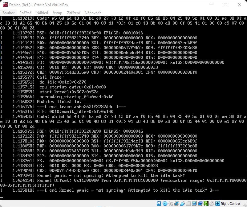

snažím se rozchodit na Win 11 VirtualBox s LinuxemCNC. Nebudu potřebovat z tohoto Vituálního PC ovládat nic fyzického, pouze mi bude stačit, když se mi podaří zkompilovat LCNC a spustit ho se simulačním konfigem.
Postupoval jsem se podle tohoto videa https://youtu.be/_NqSZ61025s?t=1367, akorát se mi to sekne, jakmile dám instalovat. Nenapadá Vás co mám blbě?
Zkoušel jsem Live, Install, Graphic Install, distribuci LCNC, čistou distribuci Debianu 10 a vždy to dopadne stejně:

Z toho kernel je panic nic nepoznám. Něco se jádru OS hodně nepovedlo, ale těžko říct co.
Tady měl někdo podobný problém na ubuntu
https://askubuntu.com/questions/1398049 ... -error-whi

Zvýšil jsem počet procesorů, dle Tvého odkazu a už to funguje.
