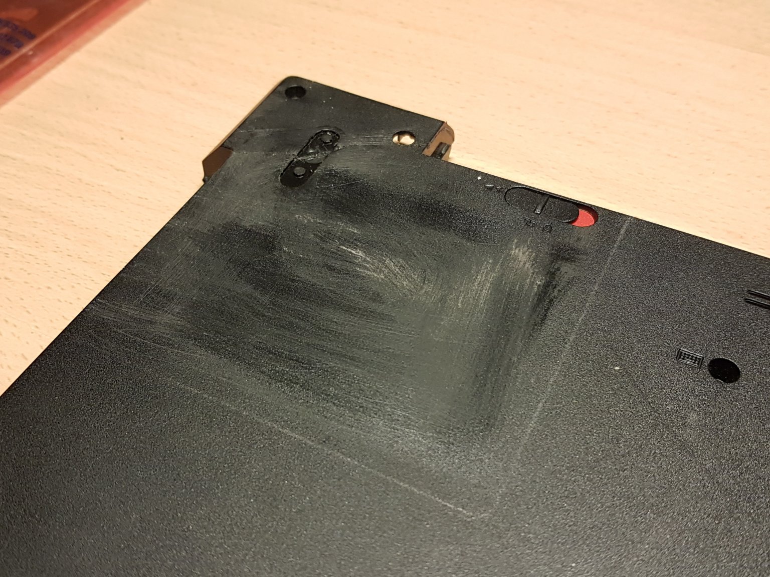

snažím se slepit a podlepit prasklou a vylámanou karoserii staršího notebooku, materiál notebooku je podle mne ten úplně nejběžnější plast používaný pro spotřební elektroniku (polystyren?), záplata je Cuprex již bez Cu. Plánuji zajít pro dvousložkový epoxy na plast, je to vhodná volba?

13. 9. 2022, 11:56
Epoxid na tišťák v pohodě, vícekrát vyzkoušeno.
Jestli i na ten plast, co bude třeba ověřit podle toho, z čeho to je.
Já osobně bych vzal trochu toluenu a zkusit ten plast zevnitř přejet. Pokud se naleptá, tak je vyhráno. Pokud ne, bude možná problém.
A před tím lepením bych to tím toluenem trochu přejel. Lehce to poničí hladký povrch, a tak na tom bude lepidlo líp držet.
Možná bych to vzal sekunďákem. Zvlášť pokud ten plast bude toluenem leptatelný. Bude to míň práce.

Pravděpodobnost, že to je polystyren :) je čistá nula (teda pokud to nenavrhoval totální xxxxx).
Bez zjištění z čeho to je, je čistá ztráta času diskutovat o tom, čím a jak to slepit.
Takže najít recyklační značku a nebo někoho, kdo dokáže zjistit z čeho to je.
Pokud je to obecný ultra levný futrál tak na 95% je to PC+ABS (blend), což ale neznamená, že to z něj je (obvykle se ty kryty u normálních NB z něj nedělají).

já bych asi v tomhle případě nespoléhal na adhezi epoxidu k tomu plastu, ale snažil bych se k němu ukotvit vrstvu epoxidu nějak mechanicky
např. poškrábat žebírka z boku, natavit je trafopájkou .....
prostě tak, aby na plastu byla vrstva epoxidu, kterou přes mechanické zábrany nelze vytáhnout
na epoxidu pak už zdrsněný kuprextit držet bude

Recyklační známka, to mne nenapadlo, fikané! PC+ABS-TD15 FR(40)
Povrch jsem už zdrsnil a mám pocit (hraničící s jistotou), že ho naleptal aceton. Toluen tu bohužel nemám, ředidlo C 6000 by šlo taky použít?
Ulomený kousek jsem si předlepil vteřiňákem, drží to slušně. Ale rád bych to lepil něčím alespoň trochu pomalejším, abych to stíhal správně sesadit, také to budu chtít vevnitř trochu laminovat.
Díky, T.

Takže je to Bayblend (Bayer blend) PC+ABC, 15% min.plniva + zpomalovač hoření (FR - flame retardant)
Tzn. nyní Covestro
Lepit to půjde čímkoli, co dobře lepí ABS (proto to taky ten aceton i 6000 napadá - napadá to tu styrenovou složku a to 6000 i ten akrylonitril)

zverodoktor píše: 14. 9. 2022, 6:49 Ak je plast leptateľný toluénom, ohromne adhézii epoxidu pomáha primiešať doňho po namiešaní zmesi pár kvapiek toluénu.
Má tedy smysl kápnout do toho i pár kapek acetonu nebo C 6000, pokud nemám Toluen?
Sancho Panza píše: 14. 9. 2022, 8:11 Lepit to půjde čímkoli, co dobře lepí ABS
Stále potřebuji, aby to lepilo dobře i ten Cuprex, to bude?

Dík za další tipy! Já už mám nakoupeno, koupil jsem toto a budu k tomu přistupovat filozofií "To nikam nepôjde!" :)
Co se kapek týče, ještě jsem vyhrabal toto: TOLUENOVÉ ROZPOUŠTĚDLO A ČISTIČ (na obalu se píše, že toluenu je tam >85%, jestli to chápu správně):
Tak todle, C6000 nebo aceton? Ď, T.
EDIT: Hm, "V souladu s přílohou XVII nařízení REACH se toluen nesmí uvádět do oběhu ani používat jako látka nebo ve směsích v koncentraci rovné nebo větší než 0,1%, v případě kdy je používán v lepidlech nebo barvách v aerosolových dávkovačích, určených pro veřejný prodej.", tak nevím :D

hlavně si u toho epoxidu udělaj zkoušku vytvrditelnosti. kapneš na kus igelitu zamícháš a necháš vytvrdit. Některé epoxidy stárnou a to různě rychle hlavně ta vytvrzovací složka. V prodejnách visí různě prošlé lepidla v blistrech, pak to napatláš a ono to je takové skoro tuhé, ale pořád to na omak lepí tak pozor na to. U toho epoxidu může být problém když lepený plast se v místě lepení prohýbá a lepený spoj je namáhán na odlupování. taky nemá rád UV záření.
Ale tady je to v pohoděmůžeš tam vmáčknout kousky perlinky jako výztuž pokud je tam místo. Zdrsnít, odmastit isopropylem, nebo alespoň lihem

No ale potom mu je rovnako k prdu informácia, že na každý plast potrebuje iné lepidlo, ak netuší aký je to plast a ani to nemá zrejme odkiaľ zistiť. Sortiment lepidiel v Bau-Bau je tiež v porovnaní s ponukou pre priemysel o ničom. Takže mu ostane skúsiť ten epoxid a sekunďák, ideálne s primerom. A vyskúšať.
S tým toluénom je to osobná skúsenosť na viacerých plastoch neurčitého zloženia, že ak boli naleptateľné toluénom, pár kvapiek z neho v zmesi výrazne zlepšilo adhéziu. Teda moja čistá empíria vzniknutá na podklade úvahy, že naleptaný povrch bude lepšie chytať epoxid ako nenaleptaný. A napodiv to funguje, samozrejme vždy iba v garáži, nikdy nie vo výrobe.
P.S.: teraz pozerám, že vyššie je recyklačná značka ABS+PC, tam by trik s epoxy a toluenom mohol uspokojivo fungovať.
Inak čo sa týka epoxoxidov, väčšina aj dlho po záruke bez problémov tuhne, ale istota je, ako píše Zbyňek, vyskúšať. Mne stále bezvadne tuhne nejaký 15 minútový epoxid v tubách starý asi 15 rokov.
Ja by som ten test vylepšil tým, že lep namiešam, kvapnem malú kvapku na jeden aj druhý už pripravený povrch, nechám to podľa typu epoxidu cez noc alebo aj 24 hod. vytvrdiť a skúsim odlupnuť šróbovákom. Buď to ide ľahko, alebo nie. Ak áno je to k hovnu, ak nie odrežem tú kvapku lámacím nožom aby nezavadzala a zalepím to celé.
Osobne by som sa moc nebál že spoj nebude pre daný účel dostatočne držať vzhľadom na obrovskú kontaktnú plochu medzi obalom a tou cuprextitovou záplatou.
