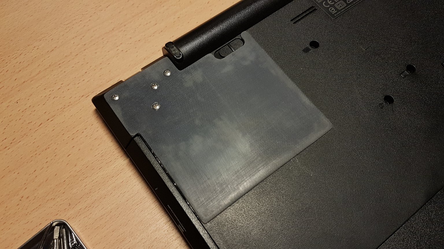

Tak už je to v rukách boha chemie, kápl jsem tam pár kapek té C6000 (taky leptala a to fest), působí to solidně, snad to vytvrdne (po cca 30min je to stále trochu měkké a lepivé).
Dík všem, T.

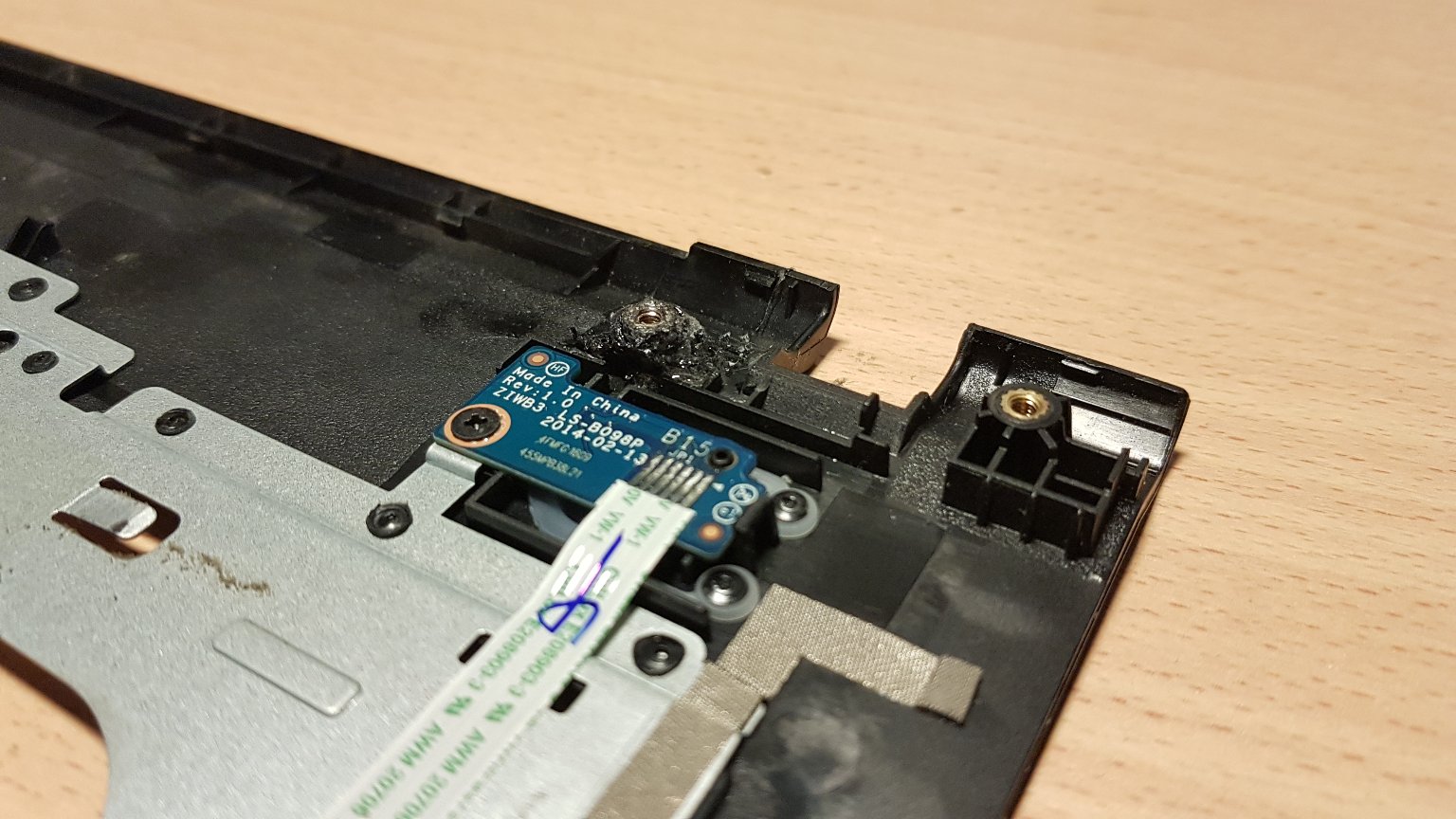

Fotopříběh se šťastným koncem :) T.
Oprava dna (pravý pant)
Oprava protikusu (dvě vytržené matky)
Ještě jeden flastr..
Hledání M2.5 se zápustnou hlavou
Byl schovaný uvnitř! :)
Montáž
Montáž

Osobne bych to pojistil prosroubovanim par M3 sroubky na obou stranach lomu. Epoxid muze mit tendenci casem postupne odskakovat, pokud se plast prohyba.
Příspěvky: 9654
Příspěvek 16. 9. 2022, 8:46
Hmm, to by bylo nemilé. Teď už to znovu rozebírat nebudu, ale budem to mít na zřeteli. Dík za upozornění.
